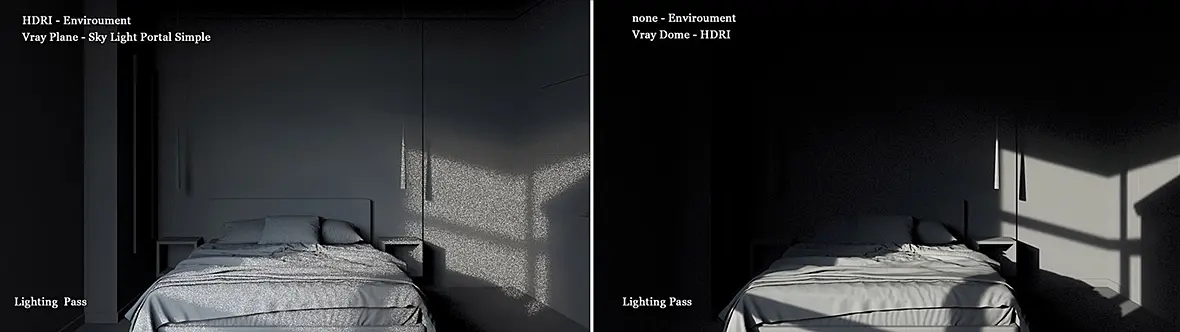

Всем привет,помогите разобраться.
Проблема:   Есть Интерьер, в окружении стоит HDRI 4K в оконных проемах  Vray light (Sky light Portal) и стоит галка Simple. В Hilight зонах СИЛЬНЫЙ ШУМ - Вот вопрос как от него избавится?
Domlight с HDRI - Шума нет, но по освещению результат намного хуже.

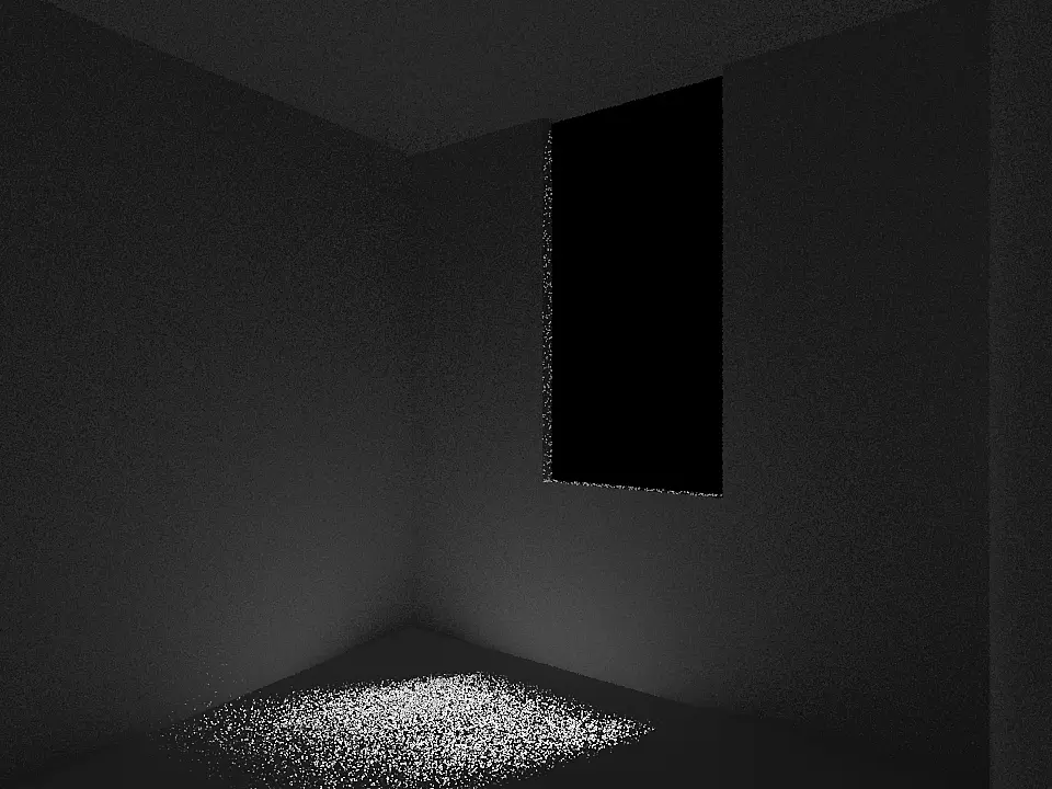

Dome
Portal
HDRI
10000*5000
то же самое с hdr из шопа
Вывод - ХЗ.
Используйте Dome. К тому же если есть возможность, установите vray 4.1, там как раз сделали dome без порталов (смотрите what's new)

На сайте c 07.04.2010
Сообщений: 36
В первом сообщении приложил сцену.
Мне очень нравится лайт пасс  при HDRI в окружении и порталах в окнах  и с галкой Simple. ( Не считая адского шума)
Он получается очень живой. Если ее отключить результат совсем другой и колдовство с гаммой к такому же результату не приводит.
Может все таки есть какое-то решение с таким же результатом но без шума?
Сообщений: 36
Интересное наблюдение. На всех HDRI где есть яркое солнце появляется шум.
А вот от более пасмурных:
Все нормально и освещенность получается мягкое и приятное при включенном Simple.
Завтра попробую поколдовать с Яркой HDRI - Присажу именно солнце не трогая остальное небо. Если все получится отпишусь, расскажу.
