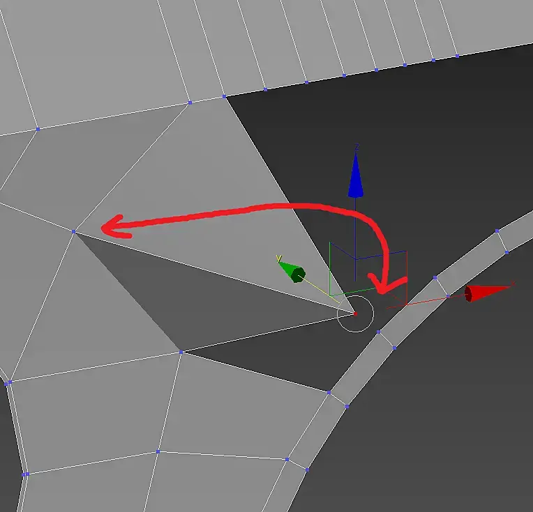

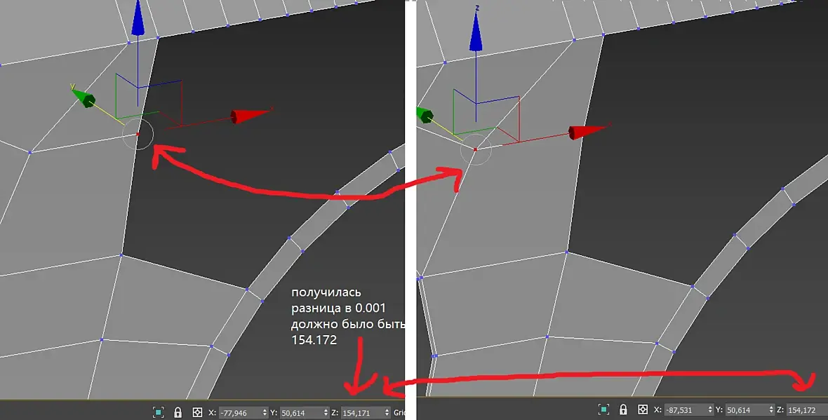

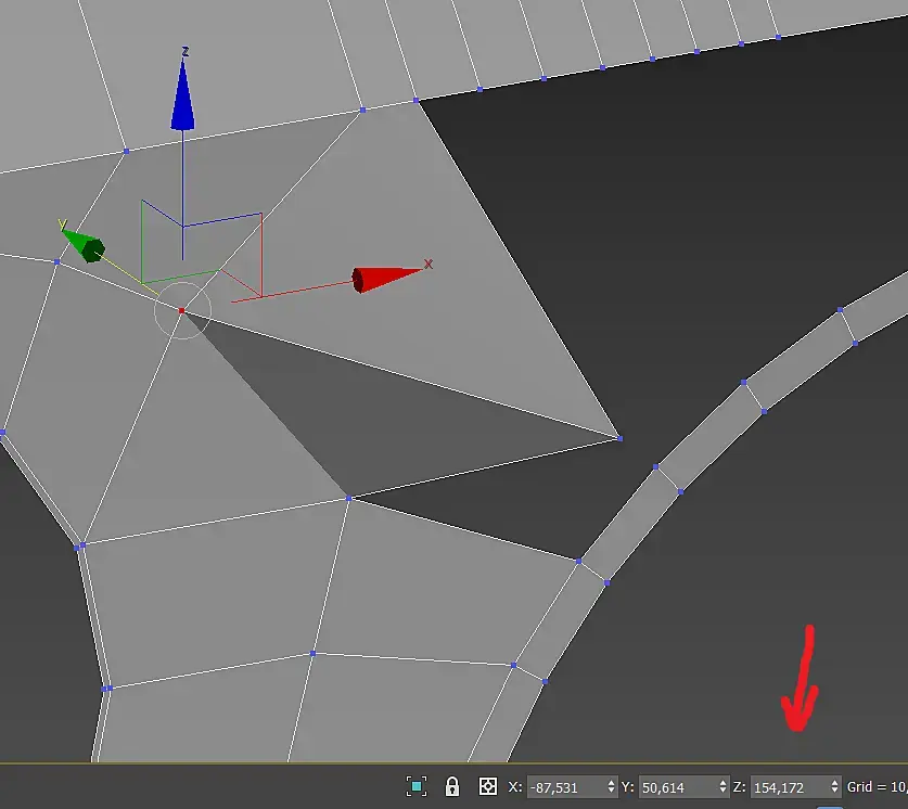

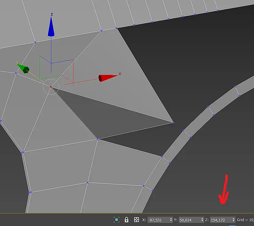

Добрый день.
Инструмент привязки ошибается на 0.001 в большинстве случаев, и это никак не понять, почему это случается.
Я понимаю это различие глазом невозможно заметить, но во время моделирование бесит когда выделяешь Vertex на плоской поверхности, а там условно, значение у половины точек "50.152", а у другой половины "50.153"
Как это справить? Перепробовал все что пришло в голову, ничего не помогло.

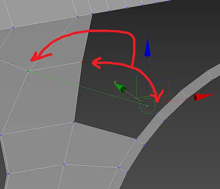

То есть, например, в место "154.172", можно оставить "154.171", и моя сетка, в местах где различия на 0.001, будет считаться ровной?
Цитата PolygonXYZ:
У вас по оси Y все в порядке. причем тут ось Z?
Я двигал ось Z
да

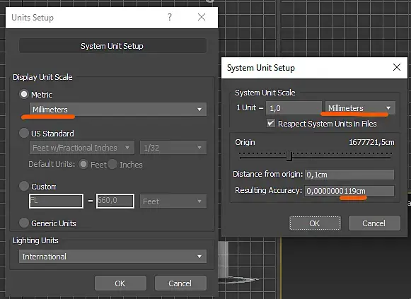

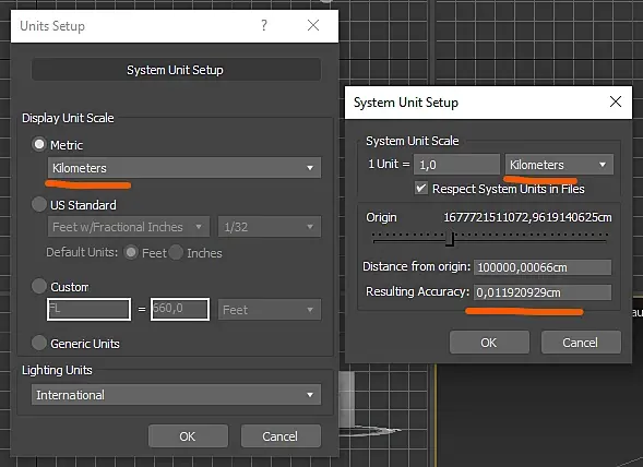

+ к пограшеностям работы с float, у макса точность завязана на общем размере объекта, системных единицах и расстоянии от начала коородинат. Если системные единицы будут метры, а пытаться перемещать доли миллиметра, особенно далеко от 0, то могут ожидать сюрпризы )
На сайте c 17.07.2021
Сообщений: 105
Если вы работаете в километрах или метрах, а пытаетесь работать с точностью до сотых или тысячных миллиметра, то тогда и возникают проблемы.
При работе в километрах погрешность такая:
точность до —0,0119см,
а вот если вы выберете работу в миллиметрах:
то точность будет: 0,0000000119см
С такой точностью вы можете хоть эритроциты рисовать в реальном размере)
Надеюсь, что этого будет достаточно для реализации любых творческих идей. smiley-rolleyes.gif
