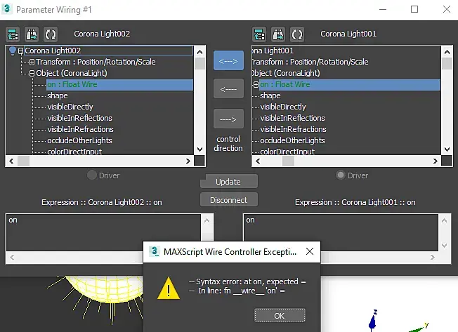

На сайте c 23.04.2010
Сообщений: 175
Цитата D-d_Man:
Цитата Sedo1:
только с короновскими это почему-то не работает, выдает ошибк
скорее всего ошибка - если светильники у вас уже инстансы, надо чтобы были не инстансы и тогда можно будет привязать нужный параметр, у себя проверил - всё получилось
Не инстансы,  вы конект нажали(там где юпдейт у меня на скрине) или только кнопку  с двойной стрелкой?
Можете описать последовательность как вы делали? С короновскими источниками?
На сайте c 16.10.2006
Сообщений: 1827
на функцию "on" не работает - видимо потому что галочка а не значение, на параметре интенсивность работает нормально - хотя первая попытка настроить "on" сломала второй светильник)))
