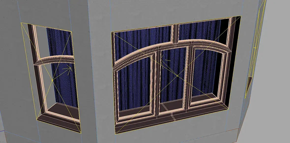

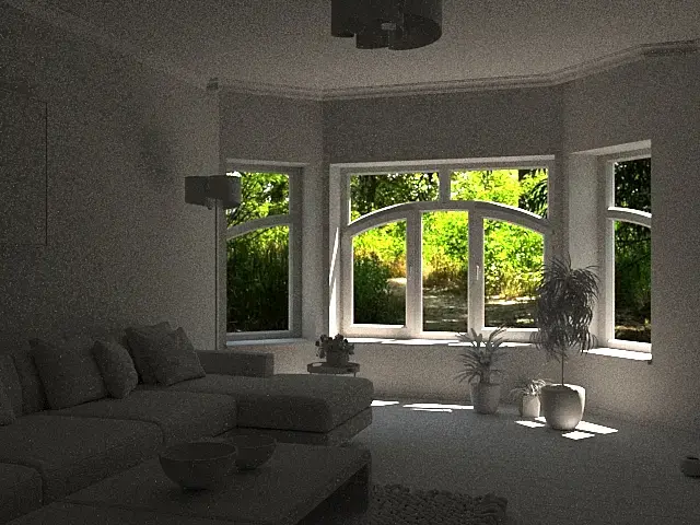

Цитата DoCentttt:
Привет. Актуальны ли сейчас порталы в окнах из лайта, если использовать брутфорс + каша? Свет - IBL, помещение с тремя окнами на одной стороне. Я сделал пару тестов, и мне результат без портала понравился больше. Оба рендера - по минуте.
                                               Портал (пятна какие то пошли)
                                                 Без портала
Порталы стоят по внешнему краю, четко по по окну (с привязками, как в короне)
Может в вирее порталы не так ставятся? Их на расстояние какое то нужно, или как? Они должны касаться стены, или входить в неё, или быть чуть больше, или быть чуть меньше? Или они не нужны уже?
Насколько я помню, раньше порталы помогали вирею сильно, только на них нужно было сабдивы накручивать. Но сейчас же всё регулируется одним семплером, и судя по всему, на порталы даётся мало сабдивов, что ли?
Я сделал вывод, что портал уже не нужен. Я прав?
Вы не правы.
Порталы выполняют очень простую функцию - они "конвертируют" вторичное освещение (например бэк в виде фона HDRI, VRaySky, или плейн с самосветами) в "первичное" освещение - DirectLighting. Как будто вы поставили обычный VRayLight, но карта на нём - всё что за порталом. Галочка Simple позволяет "конвертировать" только Environment, пропуская всё остальное (например деревья, дома и т.д.).
Как освещаете, Environment или Dome light? Порталы желательно ставить за окном, можно без снэпа - это практически не важно.Покажите VRaySampleRate, покажите настройки рендера. А лучше киньте сцену :)

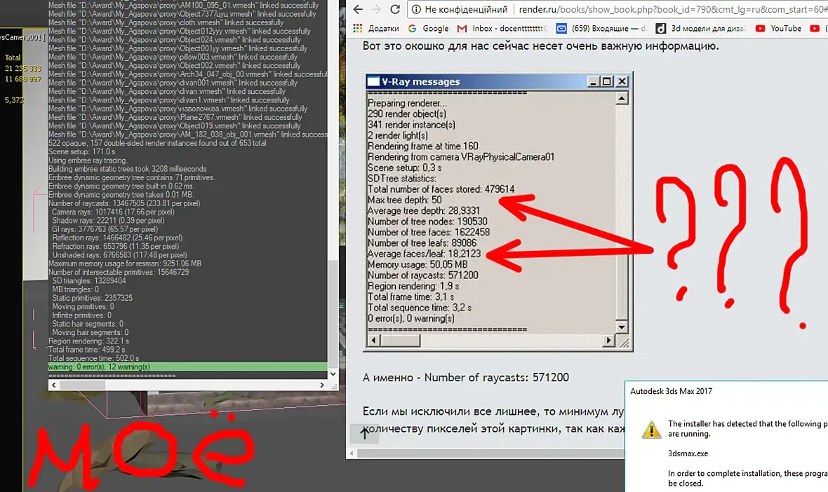

Привет, товарищи. Продолжаю мучить вирей) В этот раз дополз до вкладки System.
Задача: экстерьер с кучей травы, деревьев, кустов, огромная територия, 32 гига на борту оперативки.
Что я придумал:
1. Так как у меня куча прокси объектов, то я не увидел большого смысла в выставлении Default Geometry на Dynamic, и ставить какие то ограничения в лимите. Тоесть, я оставил на авто, и лимит - на ноль, потому как я тестил с разными значениями, и макс всё равно лез в СВОП, что бы там ни стояло.
 Теперь конкретно, что меня смущает: я вычитал, что некоторые значения можно изменить, и это ускорит рендер. А именно:
1. Max. tree depth - уменьшить.
2. Min. leaf size - увеличить.
3. Face/level coef. - увеличить.
   Я прикинул, что если таким образом изменять структуру BSP дерева, то вирей неправильно всё просчитает. Ведь мы уменьшим количество "веточек", и увеличим размер "листиков". Да ещё и зададим лимит, глубже которого виреё не "опустится".
Вопросы:
Первый. Так ли это? Действительно ли глубина BSP дерева влияет только на использование оперативной памяти, или ещё и на качество просчёта теней, шейдеров, и т.д.? Не потеряю ли я качество, если начну упрощать структуру дерева?
Второй. Что ещё можно сделать, чтобы тридэмакс не лез в СВОП? Потому что как только он вылезает за 32 гига - процессор останавливается процентов на 10-15. Возможно, тут уместно исполдьзовать страйпы в бэкбарнере?
И еще: Я нашёл урок древний про BSP дерево, и как его настроить, но у меня статистика не такая.
http://render.ru/books/show_book.php?book_id=790& ;cmt_lg=ru&com_start=60#comments
Почему у меня нету показателей Tree depth и Average face?? Это из-за нового Эмбри, что ли? А как же настроить дерево, не зная реальных характеристик сцены??. Это третий вопрос.
Может, из-за нового Embree все эти танцы с BSP деревом уже неактуальны, и забить на это?

... да, точно. Новый Embree заменяет стандартное BSP дерево
https://docs.chaosgroup.com/display/VRAY3MAX/System#System-embreeParameter
стандартный V-Ray raycaster выборочно использует двойную точность (делит сцену на два, пока не просчитает своё дерево), а Embree использует числа с плавающей запятой. Не знаю, что это значит, но по факту алгоритм построения embree-raycasterа чуть менее точнее, и за счёт этого - быстрее.
Так что, по ходу, нету смысла отключать embree и вручную ковырять BSP дерево - не факт, что его можно оптимизировать лучше, чем это уже делает Embree. Буду, значит лезть в бэкбарнер...
