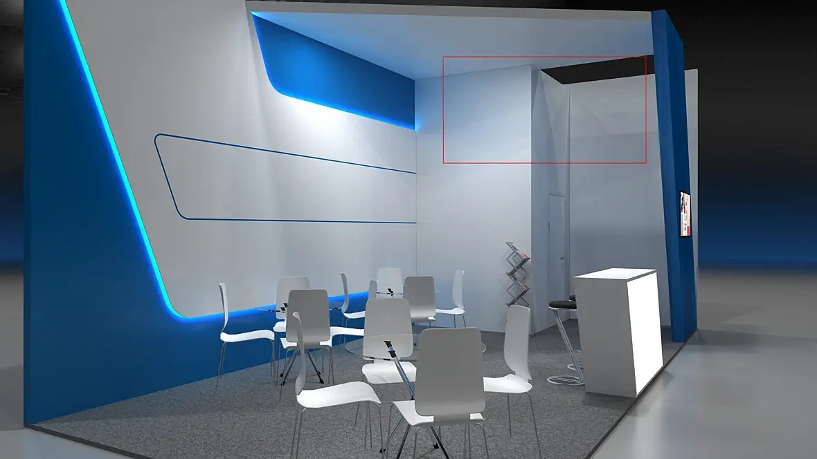

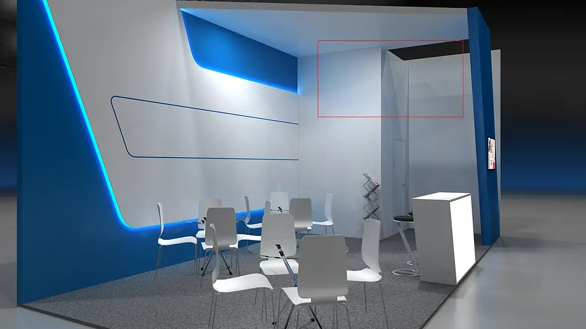

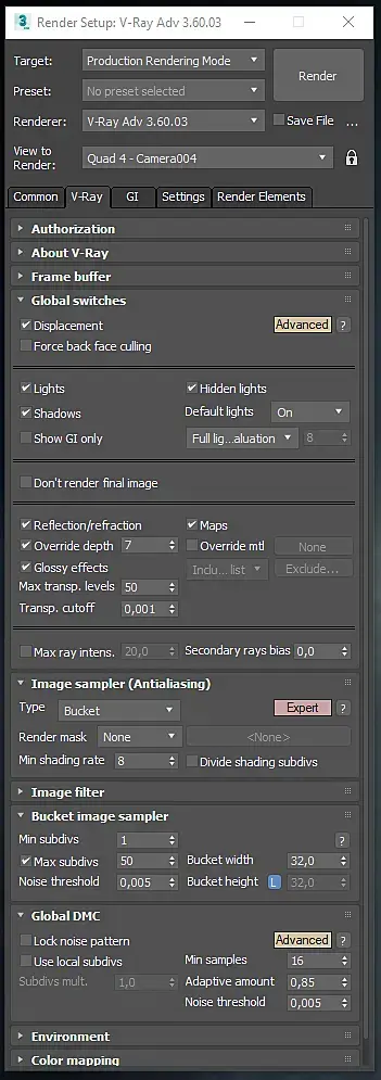

Раз уж такая тема пошла. не могу в V ray 3.6 избавиться от шума. до этого был V ray 3.00.8 и в этой же сцене всё было отлично.
с новым V ray более менее чистой картинки могу добиться подняв Min subdivs до 3, но время рендера возрастает очень прилично.
в чем может быть проблема??
Сообщений: 7367
LOKLI, для полностью чистой картинки 0,005 - недостаточно. Вот чтоб прям ваще чисто - надо ССреш до 0,002 понижать (если не до 0,001). А в вашеми случае я бы просто денойз подключил. Тут же ни текстур мелких, ничего нету. Это если брутфорс юзать.
   Ирмапа ещё, по идее, должна чистенько всё сделать и на 0,005 - ну ее настройки для меня покрыты тайной.

DoCentttt, там шум достаточно крупный, явно больше чем при 0,005. Значит отсекается не трешхолдом, а сабдивами. ИМХО. Про денойзер согласен полностью, в данном случае проще всего.
LOKLI, если не ошибаюсь, в 3.00.8 были только локальные сабдивы на материалах и ИС. В 3.6 по умолчанию включены глобальные. Может в этом дело? Попробуйте включить "use local subdivs", если нет желания перенастраивать рендер.
В данной сцене мне кажется лайты дают шум. Если там ВиРейПлейны, то ставьте сабдивы от 64. Если все нормально, то 1-50, замените на 1-128 или 1-256. Просчет при 0.005 сильно увеличится, но будет чисто.
Позволю себе с вами не согласиться. Если это лайты, то шум был бы не равномерный, он был бы сильнее на границе света-тени. И усиливался бы там, где не хватает света, т.е. внизу, например на стульях. А шума на стульях нет. Если внимательно посмотреть на картинку, то видно, что шумит только один материал (светлые стены и потолок). Предположу, что в старом вирее просто были задраны сабдивы именно на этом материале, поэтому и предлагал ранее просто включить локальные сабдивы. А если настраивать именно с глобальными, то считаю что повышать 1-50 не рационально. Это конечно спасет ситуацию, но ценой сильного увеличения времени рендера. С АА вроде бы проблем нет, и 1-50 более чем достаточно (даже очень более). Я бы начал с повышения min shading rate в районе 24-48, отрендерил бы регион, если есть улучшения, то понижал бы 1-50.
А вообще пасс VRaySampleRate сильно бы облегчил гадания про сабдивы

Первое, что я бы посоветовал это сбросить настройки на дефолт. Потом использовать IrrMap Medium - у вас тут GI почти нет, как такового. Не используйте локальные сабдивы - VRay отлично справится сам. Выставьте АА 1-6 или максимум 1-8, Noise Thresh на 0.008, для начала, MinShading Rate на 30. Так же уберите Image Filter, если у вас стоит какой-то. У вас должна получиться чистая картинка за приемлимое время.Так как у вас сцена в-основном ровные поверхности, отражения и глосси - Shading Rate можно подниматьь до тех пор, пока элемент VRaySampleRate не будет синего цвета, с небольшими зелеными элементами на гранях объектов, где собственно должен работать АА.
Я просто к тому, что с новым VRay любая настройка любой сцены сводится к балансу между Shading алгоритмом и Antialiasing алгоритмом. Контроль над сабдивами (в любом их виде) в большинстве случаев не нужен. Вопреки мнению большинства тут - VRay умён :)
Если есть желание - скиньте сцену, я поэксперементирую и отправлю вам назад результат, и опишу принцип.

что бы ничего не гадать добавляются рендер элементы и смотрят в чем шумит =)
а в данной сцене от LOKLI действительно Oleg.budeanu советует правильно. миншейдинг рейт спасет ситуацию причем тестить нужно диапазон 16-100. а макс сабдивс да 6-8 хватит. только вместо ирмап я бы все таки использовал брутфорс. ну и денойз пасс ... и время рендера в разы уменьшится и шума не будет.

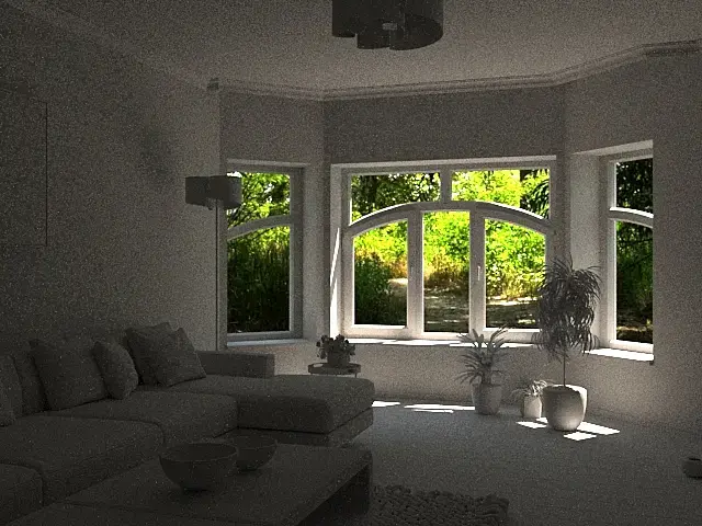

Привет. Актуальны ли сейчас порталы в окнах из лайта, если использовать брутфорс + каша? Свет - IBL, помещение с тремя окнами на одной стороне. Я сделал пару тестов, и мне результат без портала понравился больше. Оба рендера - по минуте.
                                               Портал (пятна какие то пошли)
                                                 Без портала
Порталы стоят по внешнему краю, четко по по окну (с привязками, как в короне)
Может в вирее порталы не так ставятся? Их на расстояние какое то нужно, или как? Они должны касаться стены, или входить в неё, или быть чуть больше, или быть чуть меньше? Или они не нужны уже?
Насколько я помню, раньше порталы помогали вирею сильно, только на них нужно было сабдивы накручивать. Но сейчас же всё регулируется одним семплером, и судя по всему, на порталы даётся мало сабдивов, что ли?
Я сделал вывод, что портал уже не нужен. Я прав?
местные гуру в своё время твердили что порталы надо внутрь ставить, а вообще любопытный тест у тебя вышел, разницы я большой не увидел по свету, а рендер без порталов чище... надо будет тоже попробывать, может и вправду порталы уже не нужны
Сообщений: 7367
dead_lyric, Салюто ставил за помещением. Он ещё тюль исключал из него, помню, значит портал точно за нею был. Стекол в окнах нет, галка Simple ничего не меняет в портале сейчас. Возможно, это особенность именно брутфорса, раньше же его не юзали.

Цитата DoCentttt:
dead_lyric, Салюто ставил за помещением. Он ещё тюль исключал из него, помню, значит портал точно за нею был. Стекол в окнах нет, галка Simple ничего не меняет в портале.
видимо тут тоже есть разделение по кастам)) за окном и внутри помещения, если честно никогда не понимал в чем разница и ставил портал внутрь рамы.
очень прикольно что ты стал тестить всё это, отписывайся почаще о результатах пожалуйста!! всяких таких тестов и экспериментов не хватает, а у самого руки не доходят до обновления и ковыряния по новой настроек рендера
