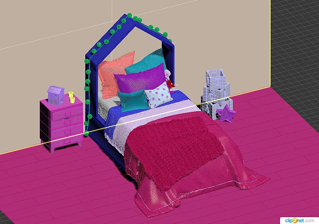

Доброй всем ночи! Ребята, подскажите пожалуйста( очень дурацкий вопрос), но как должен правильно выглядеть файл после экспорта максовского файла с моделью в  obg? Первый раз экспортировала модель, потом открыла в сцене, она была в сермате стандартном, потом я исправила кое какие косяки в максовсом файле и он стал экспортировать вообще без матов
Так и должно быть? smiley-unknw.gifили я что-то не так делаю? Материалы короновские
Сообщений: 10881
Julia19, эх, Вы вроде опытный специалист, а такие вопросы. OBJ не предполагает экспорт материалов от рендер плагинов. Это один из древних форматов экспортеров и он просто их не понимает.
