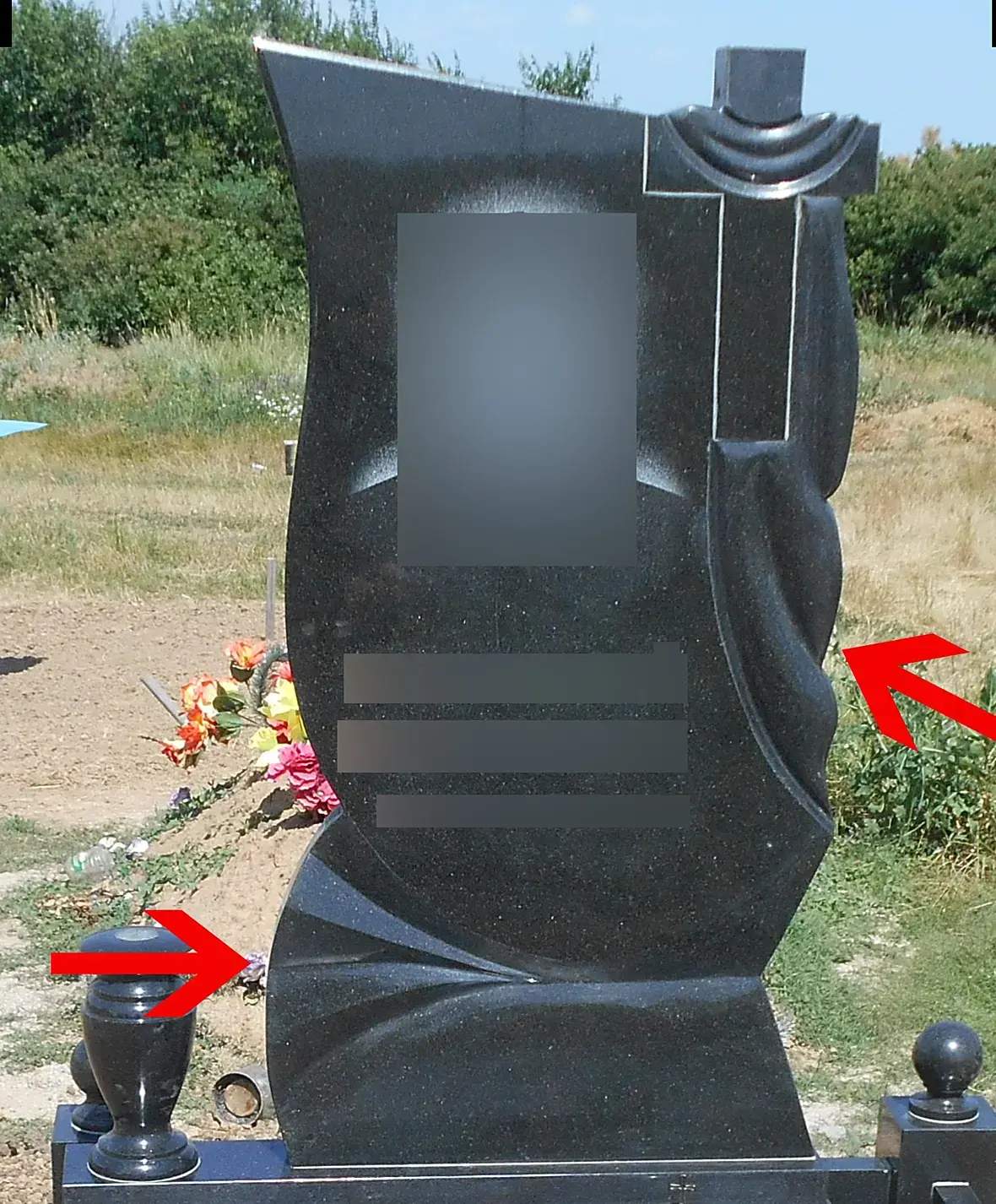

Уважаемые кто может подсказать как правильно подойти или помочь в создании вырезов и неровностей на арке как на картинке

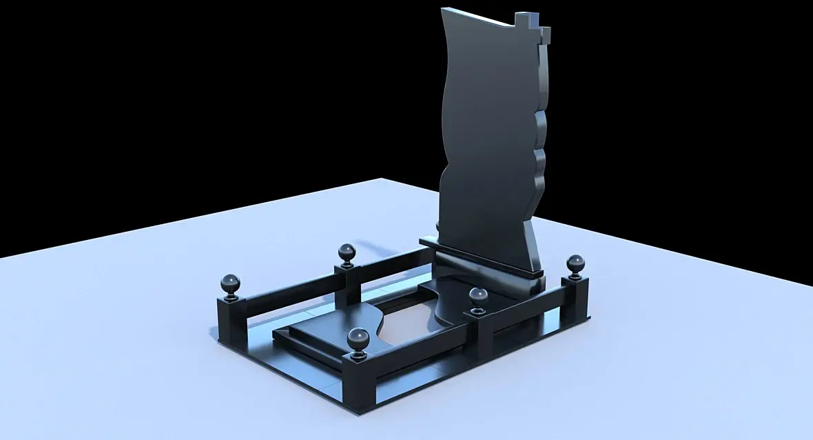

Общую модель сделал, начальные курсы и самоучители изучил, но спец литературу высокого уровня для меня глупо - мне  рисовать арки и не более. Пробую рисовать на развёртке модификатор Displacement. Пожалуйста, не думайте что совсем глуп, подсказку в направлении мне очень бы мне помогла

А я бы по сплайнам сделал ровную часть ну и изгибы, а эти "кишки" справа из боксов, изначально с большим кол-в полигонов. Применил бы турбосмут, бенд,  помял бы кисточками 3д максовскими стандартными под нужную форму и приаттачиил бы. Много способов существует
А слева снизу так же отдельно создал бы из сплайна поверхность полуаркой и согласно Вашей фотографии расположил ребра, а далее тянуть вершины и придать такую форму
