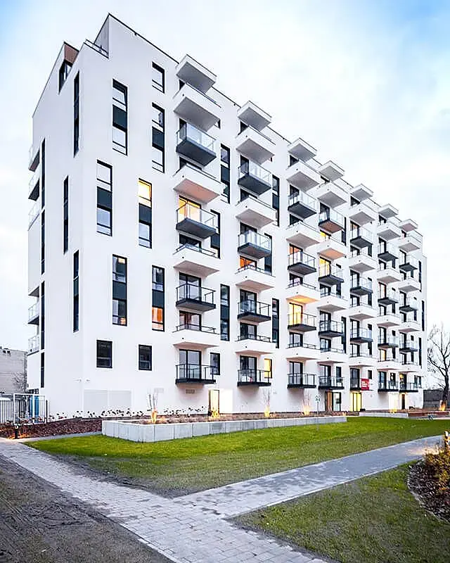

Цитата Ornitolog:
Ох уж эта заветная кнопка"сделать красиво"))
интереса ради написал банане "сделай красиво" и вот что он сделал:
