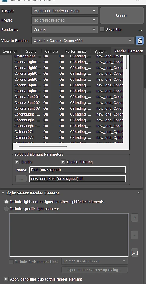

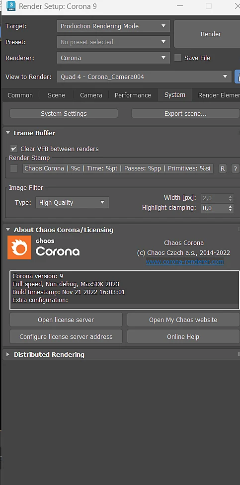

Помогите, пожалуйста!
При запуске интерактивного рендера все идет отлично, когда выставляю финальный, идет просчет, картинка чуть подсветилась, и всё, дальше просто крутит смайлик и ничего, пасов 0. Всё рухнуло в один момент :( настройки рендера и ту самую картинку ниже прикрепила. Спасите

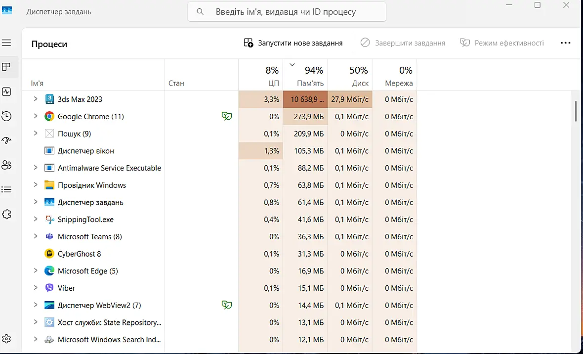

И не помешал бы скрин загрузки ядер ЦП и скрин короновских ошибок (если есть).

Показывает такие параметры рендера и все также глухо :(
Если правильно поняла про скрин загрузки ядер ЦП то вот, ошибок корона не выдает

Попробуйте отключить рендер элементы или удалите их. Там у вас их немерено, может они тормозят просчёт.  Проверьте так же закладку Effects

Памяти не хватает на все процессы, она упирается в лимит, вот корона и не начинает рендер. Можно попробовать увеличить виртуальную память (или включить ее, если отключена).
Если не поможет, то упростить сцену, убрав лишнее, или докупить физическую память, а если все места под память заняты, то купить более мощный компьютер.

У вас слишком много рендер элементов, удалите их, попробуйте уменьшить разрешение. Если короне не хватает оперативки то она рендерит очень медленно.
На сайте c 27.03.2020
Сообщений: 17
ДА!!! ДА!! Это оно! Спасибо :)
И спасибо всем, кто помог с этой бедой. Увеличение памяти лишним не было тоже  :) Боже, заработало. ура! :)
Да, это оно!  СПАСИБО!!!!
