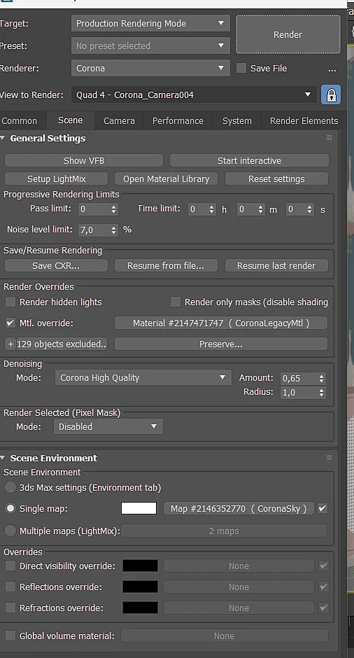

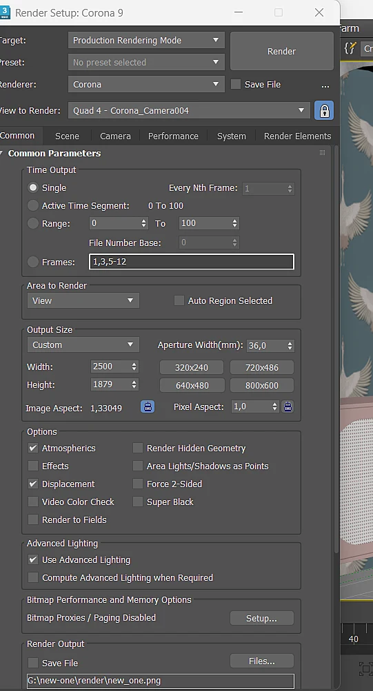

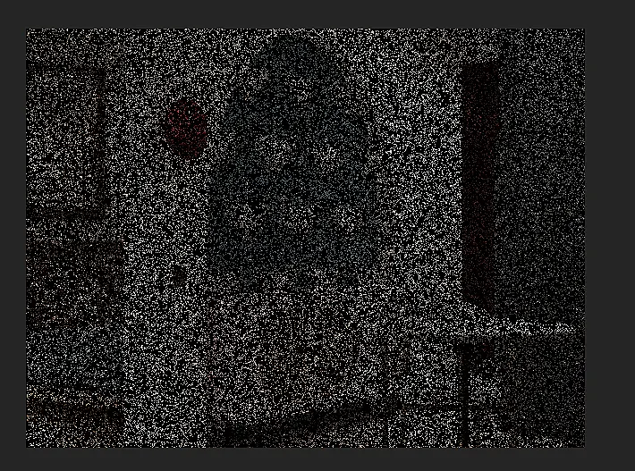

Помогите, пожалуйста!
При запуске интерактивного рендера все идет отлично, когда выставляю финальный, идет просчет, картинка чуть подсветилась, и всё, дальше просто крутит смайлик и ничего, пасов 0. Всё рухнуло в один момент :( настройки рендера и ту самую картинку ниже прикрепила. Спасите

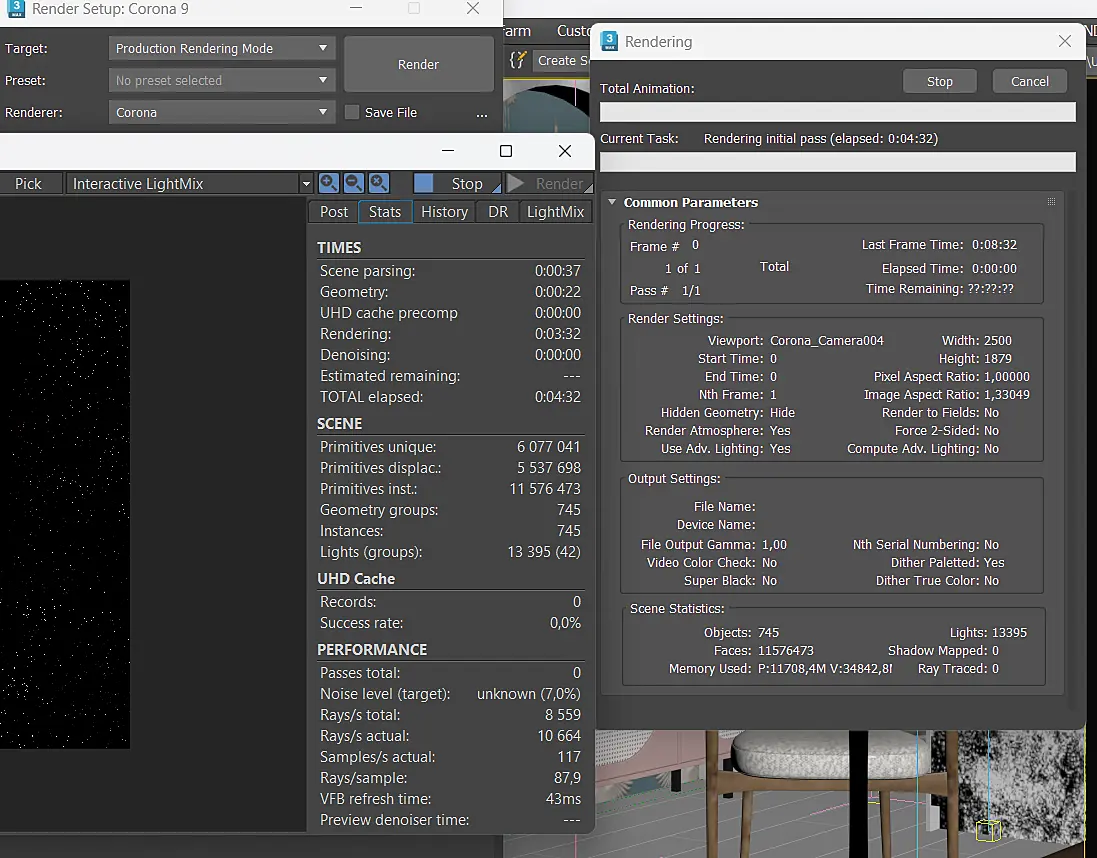

Пассы вообще не идут или идут, но еле-еле, или идут нормально, но картинка не меняется?

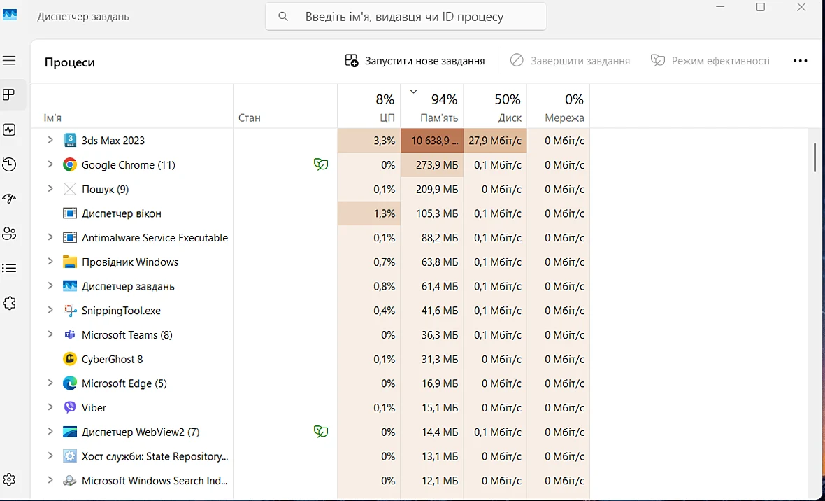

И не помешал бы скрин загрузки ядер ЦП и скрин короновских ошибок (если есть).
Сообщений: 2883
ОЗУ не хватает.

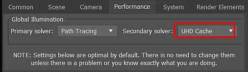

Попробуйте вторичный отскок поменять на пастрасинг иногда это помогает и/или удалить млн пассов с лайтмикса.

Попробуйте вторичный отскок поменять на пастрасинг иногда это помогает.
Подскажите, пожалуйста, как именно это сделать. Спасибо

Цитата Predator84:
К сожалению, не помогло.
Показывает такие параметры рендера и все также глухо :(
Если правильно поняла про скрин загрузки ядер ЦП то вот, ошибок корона не выдает

Попробуйте отключить рендер элементы или удалите их. Там у вас их немерено, может они тормозят просчёт.  Проверьте так же закладку Effects
Памяти не хватает на все процессы, она упирается в лимит, вот корона и не начинает рендер. Можно попробовать увеличить виртуальную память (или включить ее, если отключена).
Если не поможет, то упростить сцену, убрав лишнее, или докупить физическую память, а если все места под память заняты, то купить более мощный компьютер.

надо скормить врейчику попробовать. если заведеться, то да, корона много памяти обычно кушает. Ещё может дисплейс карт много или текстуры в 8к разрешении)

У вас слишком много рендер элементов, удалите их, попробуйте уменьшить разрешение. Если короне не хватает оперативки то она рендерит очень медленно.
ДА!!! ДА!! Это оно! Спасибо :)
И спасибо всем, кто помог с этой бедой. Увеличение памяти лишним не было тоже  :) Боже, заработало. ура! :)
Да, это оно!  СПАСИБО!!!!
