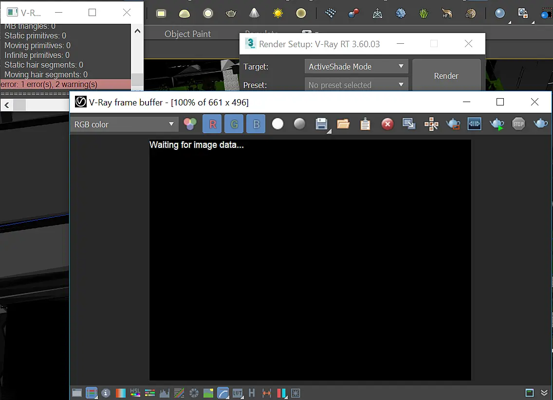

У меня почему то 2 фреймбуфера, после настройки vrey rt. В одном картинка яркая в другом блеклая, при сохранении картинка получается блеклая. Как сохранить, чтобы была яркая?
Хоть скриншетами сохраняй smiley-wacko.gif в фотошопе что то тоже не правится через экспозицию, в этом vrey фрембуфере картинка прям идеальная, но сохранить ее не получается, как быть?

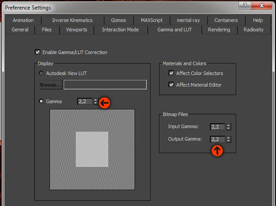

подскажите пожалуйста в чем проблема? в Настройках 2,2. При сохранении уже и 2.2 и 1 делала, и в тифе 32 сохраняла все равно блеклая. У меня в настройках нет части меню:
это нормально? Подскажите, пожалуйста, что еще можно сделать?

Это проблема не вирея, а новичка, который почему то лезет в стандартные настройки и меняет их. Гамма по-моему с 2014 или с 2015-го Макса уже по-умолчанию 2.2 стоит.

да ничего я не меняла, тут посоветовали сделать vrey rt. Сделала мне понравилось как рендерит, теперь надо сохранить и вот такая фигняsmiley-sad.gif у меня по умолчанию тоже 2.2. А при сохранении все блеклое
ну скажите пожалуйста где это настроить?
ох все сохранила, слава богу. Вот почему так? поставила наоборот везде и все ок

Честно сказать, я без понятия, что там в РТ. Попробуйте при сохранении файла указывать нужную гамму вручную.

потому что смотреть надо как color mapping настроен и за кнопку sRGB в буфере не забывать

чо тут думать...  Output Gamma должна быть = 1.0
