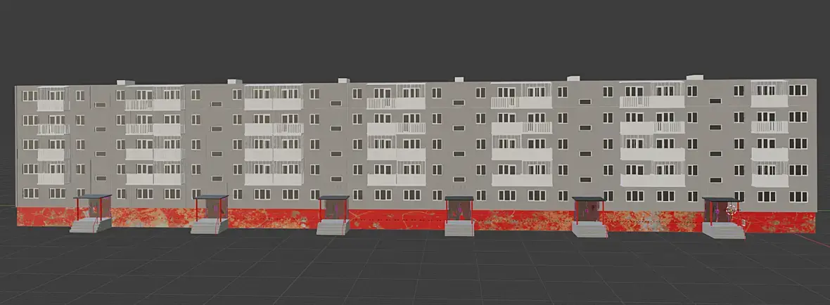

С кровлей тоже вопрос. Должна или скатная быть, или, если плоская, должен быть парапет. Для пятиэтажки советской, если ничего не путаю, не менее 900мм, но там еще на полметра примерно пирог кровли на перекрытии... так что мяса над последним этажом маловато - 300-500 на пирог и 900-1200 - парапет.

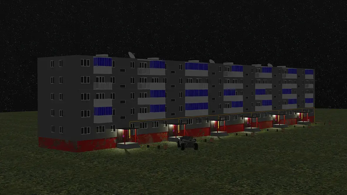

Скамейки около подъезда ниже, чем три ступеньки, а должны быть примерно равны, если брать высоту ступени 150. Высота скамьи 450. Урны рядом здоровые как мусорные баки, а квадрик вообще танк. Про пирог крыши уже написали выше.
