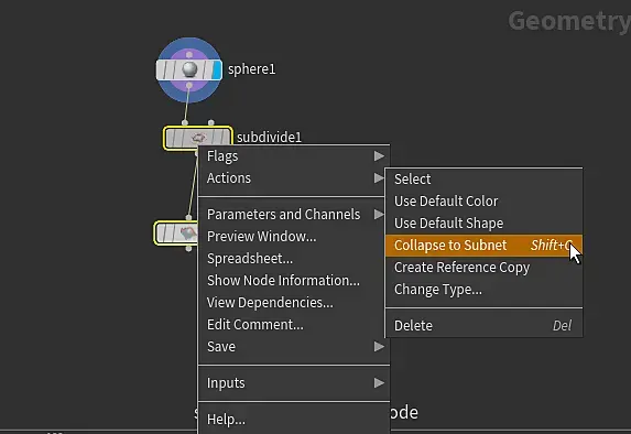

Там 2 пути:
1. Ты просто фризишь ноду(они будут в ветке но не будут просчитываться)
2. Ты сохраняешь объект и импортишь его. Т.е. нода импорт файл станет началом ветки.

добавте нул в конец и зафризить его, таким образом мы сохраняете в сцене сам "окончательный" обьект, и можно удалить все что до него.
В своё время целенаправлено искал подобную фигню. Думал, ну не может не быть колапса или фриза(аля КСИ), не нашёл, положил болт.

1. Фризить можно не только аутпут, а любоую ноду. Это плохая практика в гудини. Всегда лучше кеширование. А еще почитайте, зачем нужны аутпут ноды, можете запутаться потом при обжектмержах.
2. Как вы хотите с выделением, в гудини сделать не выйдет, манипулятор привязан именно к выделенной ноде, не к полигону. Всё нодами.

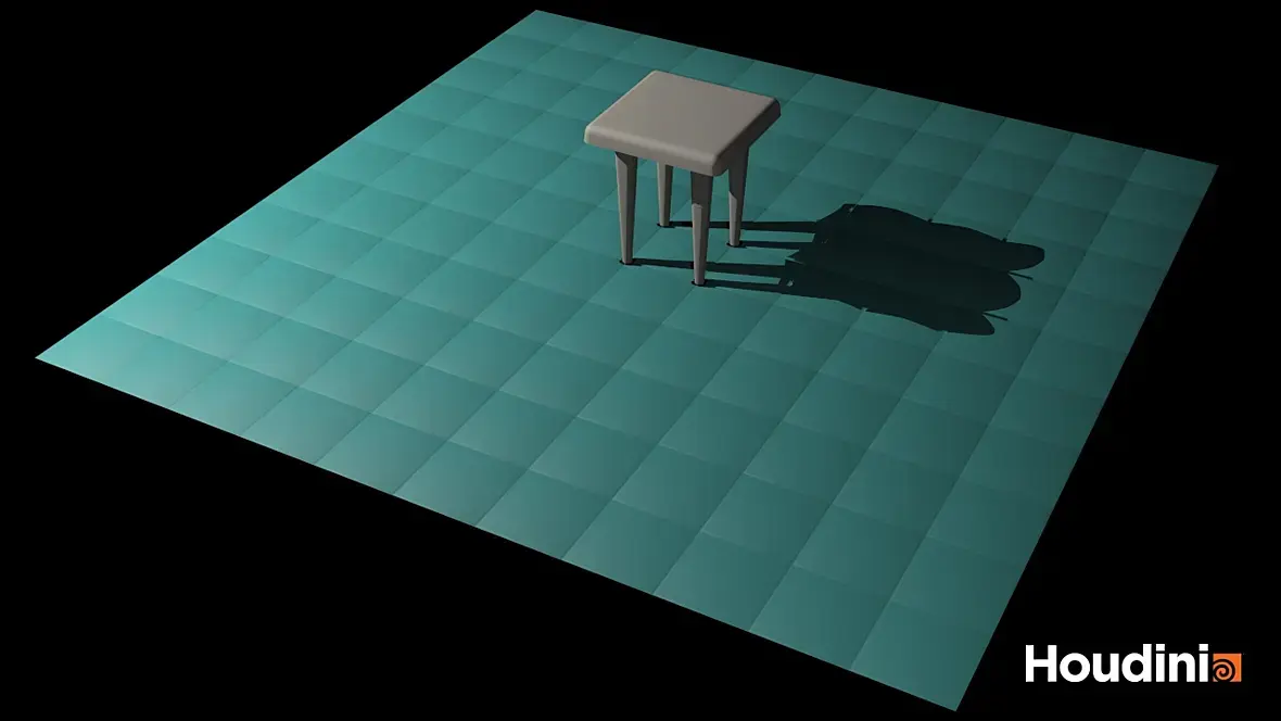

Цитата Хайполи:
Почему на этом видео автор даже не обращается к нодам, а Вы, на простейшем примере, как и большинство, только запутываете?https://youtu.be/t74JMhQ1qaQ
Рывками промотал, но на видео человек 1. Использует менюхи 2. Возможно использует хоткеи 3. Использует какие-то ассеты свои 4 При почти любая манипуляция, кроме некоторых вроде эдит, создаёт свою ноду. Т.е. он не создаёт ноды в нетворк вью, а создаёт их из вьюпорта, так да, можно.
Вам же нужно при выделении полигона выделять ноду, которая на него повлияла. Так в гудини нельзя, я вам это и написал.
Да, если у вас десятки полиэкструдов и прочего, то придется либо помнить, либо записывать, либо именовать ноды, либо по сабнетворкам.
