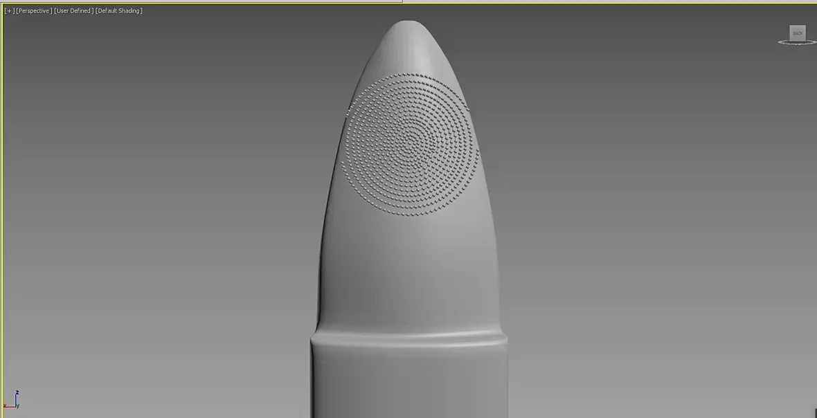

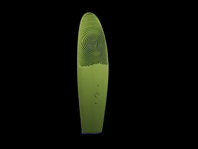

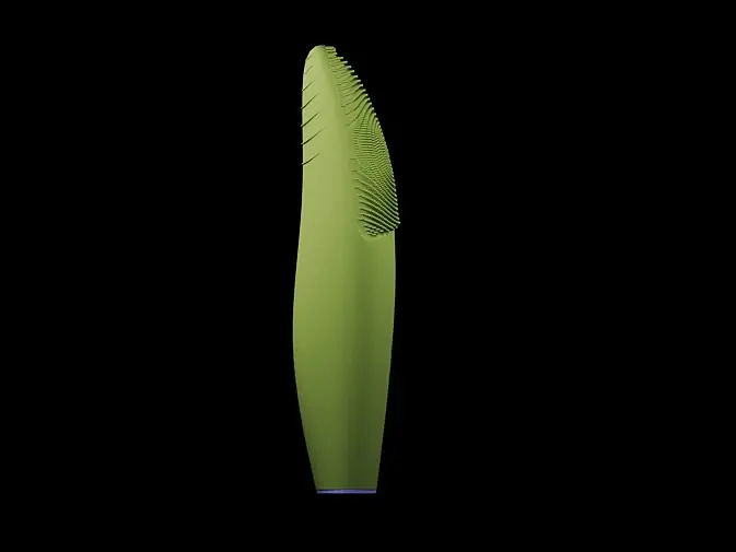

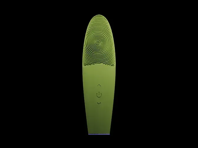

Подскажите пожалуйста, как сделать точно такие же щетинки и чтобы располагались точно так же. Весь ютуб перешерстил, самое похожее что было "как сделать ежика"smiley-biggrin.gif

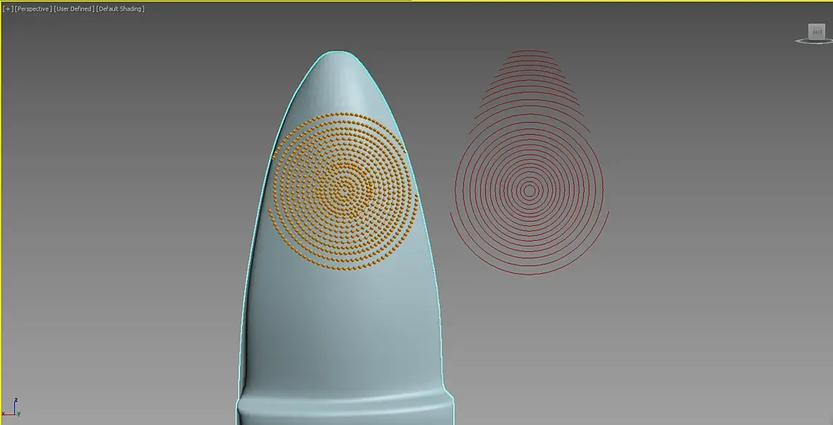

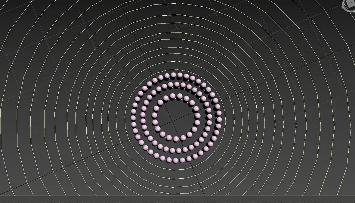

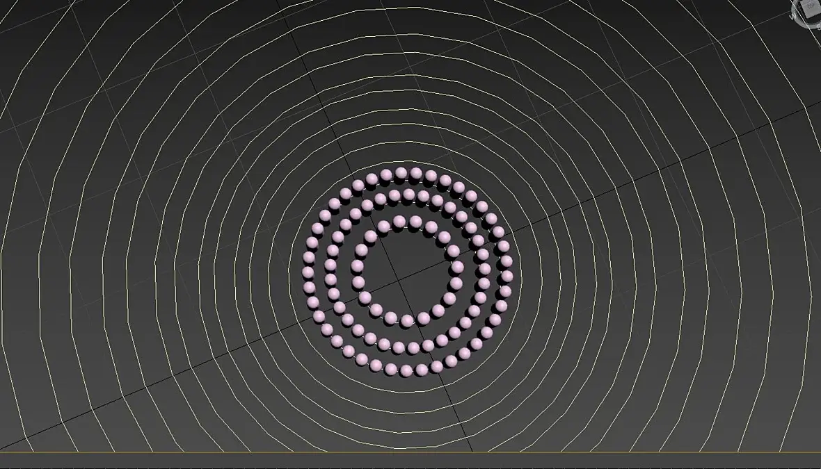

нарисовать сплайнами круги, потом сверху них расположить щетинки, инструментом spacing tool, ненужное удалить. Вобщем spacing tool гугли

Сначала на ровной поверхности, потом аттачить и уже всю геометрию гнуть.
Либо сплайны все аттачить и по поверхности подгонять.

в Spacing Tool есть галочка follow. как раз отвечает за поворот

скаттером пробовал. они должны распологаться кругами как на фото, а в скаттере хз как так сделать.

Сплайновые круги проецируешь на поверхность модели через shape merge(после отделить) или плагин Glue , и уже по спроецированым сплайнам используешь спейсинг тул

Shape Megre-create shape -уже на болванке сами круги +Spasing Tools+руки)))+на каждом кругу нужно перед размножением менять угола поворота щетинки (перед спейсинг тулс)

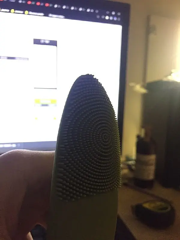

у Вас же выпуклая поверхность и все щетинки должны быть под 90град к поверхности?
и кстати у Вас же неравномерный шаг диаметров окружностей?
и кстати фотка самого устройства очень некачественная. может есть название и нормальные фото?
У Вас же, на фото, если не заметили, то щетина в центре - меньше по размеру и по высоте чем у краев? (всё что можно увидеть на таком) (и еще разве есть этот выступ внизу? этот "палец" же ровный?)

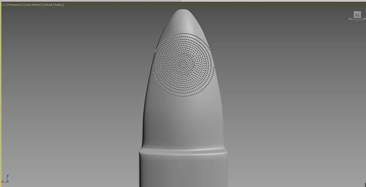

Всем спасибо, особенно Westen. Все получилось, по мелочи конечно еще нужно доработать но в целом окей.

Да все так. И шаг не равномерный и от центра к краям они увеличиваются. у меня есть само устройство PNG во всех проекциях.Там требования не такие критичные, щитники можно и одного размера сделать. Хотелось бы кончено идеально, что бы все было. так что если знаете как их еще пропорционально увеличить без танцов с бубнами, буду очень благодарен)
