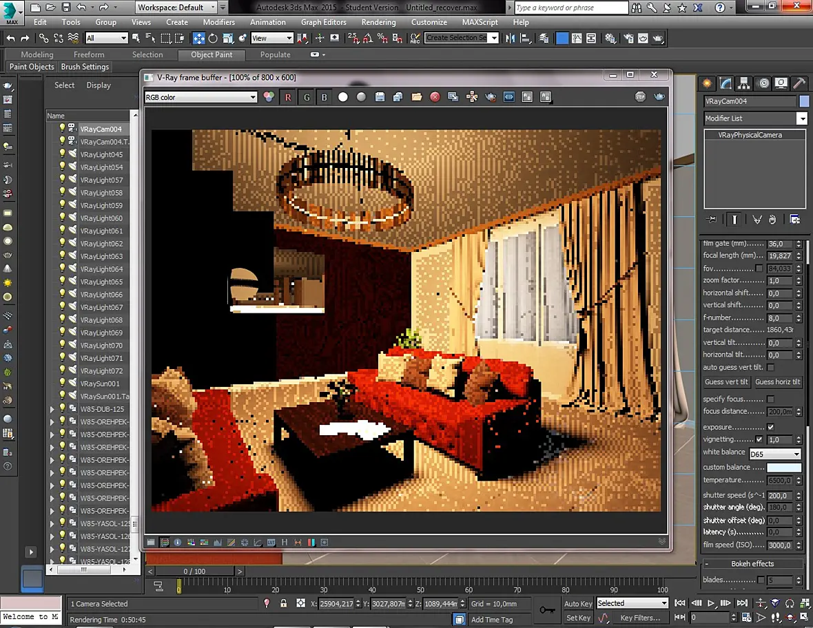

На сайте c 07.04.2018
Всем доброго времени суток! Столкнулась с проблемой, последний просчет рендера выходит черный. Устанавливала по-новой камеры, меняла ИСО, делала все описанное выше, не помогает. В чем м
ожет быть проблема? Сначала все нормально, но последний просчет черный(((
