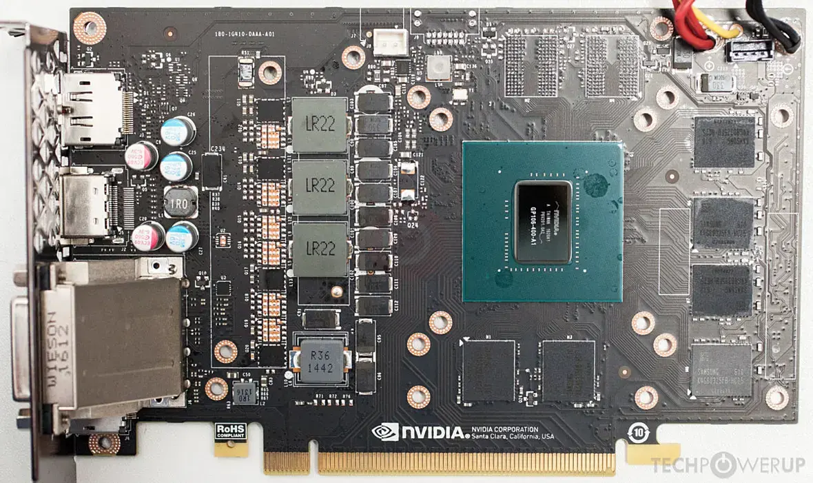

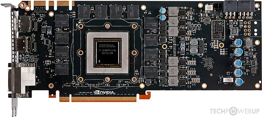

А что касаеться потребления питания и температуры, то тут все в общем-то в порядке вещей, то есть ничего страшного, поколение Kepler к коим Титан и относиться у nVidia получилось хорошим, как и последующие, что несказть о "термоядерном" Fermi, но это уже в прошлом.
P.S. Плюс если Вы найдёте хороший экземпляр будьте уверены в качестве как самих комплектующих, так и самой печатной платы, по сравнению с дешовым 1060 разница огромна.
P.S.S. Ну и посмотрите сами шесть фаз питания против трёх...
Сообщений: 10551
LightZergo ну естественно у титана то ТДП выше, все логично, выше потребляемая мощность - больше фаз питания нужно
у титана 250вт, у 1060 - 120вт, поэтому титану охлаждение посерьезнее и нужно, а не потому что "надежность", титан - потребительский сегмент, контроль качества на уровне остальных gtx, это не квадра и не тесла, у которых отказоустойчивость на том же уровне, что и у всех серверных комплектующих
