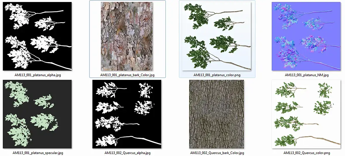

Всем привет! Хочу записать для вас урок по игровым моделям. В частности по растительности. Но нужны пару грамотных моделек для примера, чтоб поковырять. Прошу помочь в поиске или у кого-то есть. Может сборник какой-то. Я пока нарыл вот такой. Archmodels vol. 113 . Годно ли это для игровых движков? Текстуры выглядят вот так. Альфа на ветки и тайленная текстура на ствол дерева. Если такой вариант подходит. Начинаю запись урока. . Спасибо!

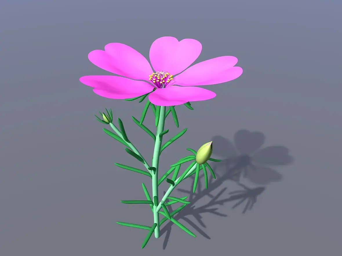

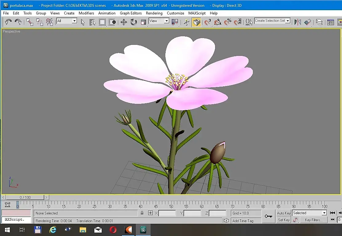

Подробно как сделать цветок. 1, а не кучу в вазе. Что-то типа этого.
Сообщений: 2909
см урок про апельсиновое дерево, примерно тоже самое, только вместо апельсинов будут лепестки цветка.
На сайте c 11.01.2019
Сообщений: 24
Именно лепестки мне и нужны. И тычинки с пестиком.
Сообщений: 2909
Сообщений: 24
Спасибо, это и есть та куча цветов в вазе, о которой я писала. Это урок для хорошо владеющих плагином, а не для начинающих. Цветок там моделится в самом конце, очень быстро и без подробностей.
Я нашла урок с цветком одуванчика - это именно то, что нужно.

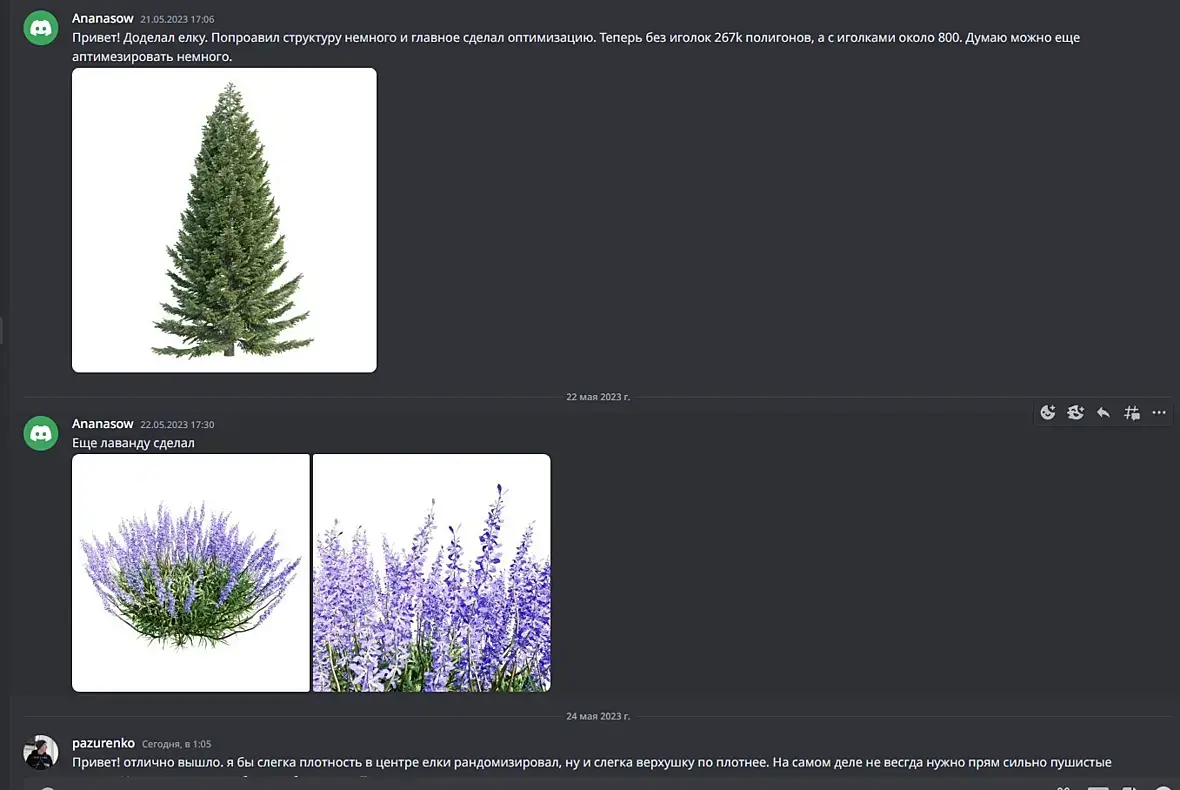

разобрал ошибки студента. может кому будет интересно по правильному формированию распределения и направления листьев пальмы
Еще один разбор по сухим листьям
