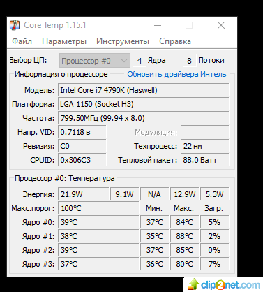

Хорошо, если я допустим почищу пыль, то какая температура должна быть при рендере? Чтоб я дальнейшие действия предпринимал. И какая программа адекватная для измерений?
И что с материнкой, она реально 110 градусов?

Сообщений: 3960
До 80° безпромлемное использование в любых раскладах. Это не только пыль. Напряжение большое. Скрин кор темпа показывает 100° на ядро. Сколько лет компу? Если у него 5 лет за 90° пахал, что там с пастой.

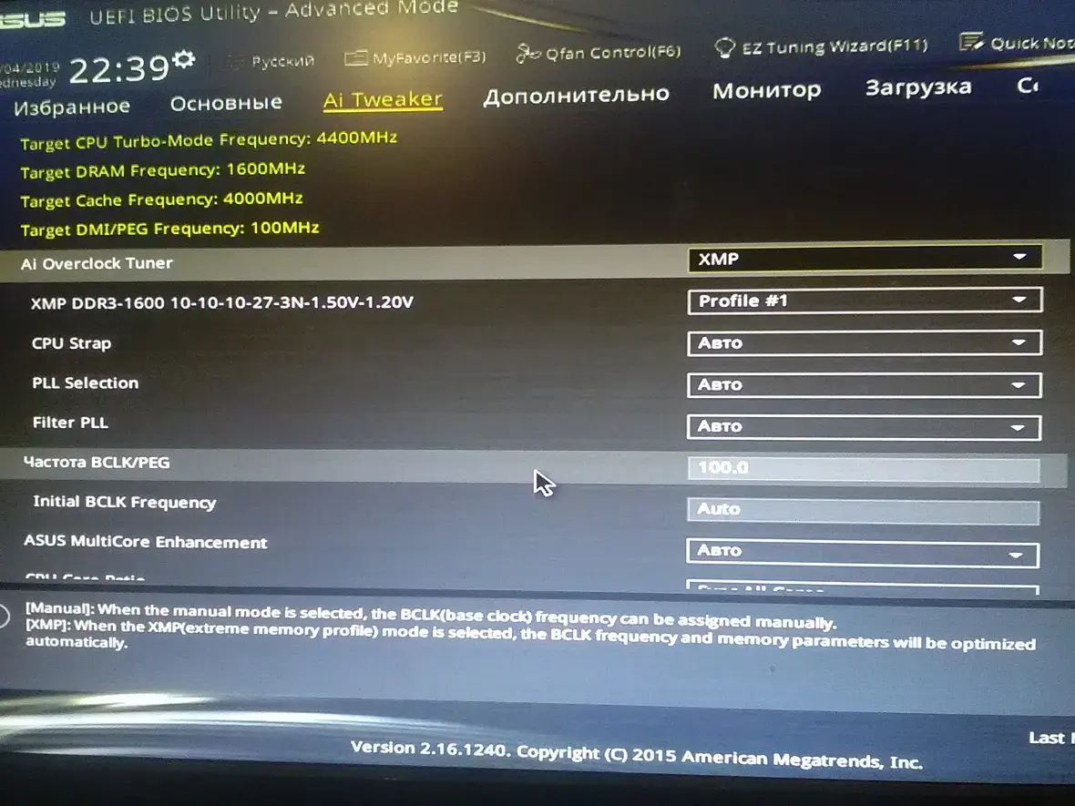

Ну возможно этот профиль идет путем повышения напряжения на ЦП. У меня в биосе есть режимы работы - стандартный и под XMP, так и называется. Я его и выбрал, он добавил 0,4 герца.
Как я еще могу убрать напряжение из биоса? Вручную?
Сообщений: 3960
Где добавил. Вот ваш скриншот . Посередине снизу Кор Темп 1.15.1. Строчка Частота - 3995.

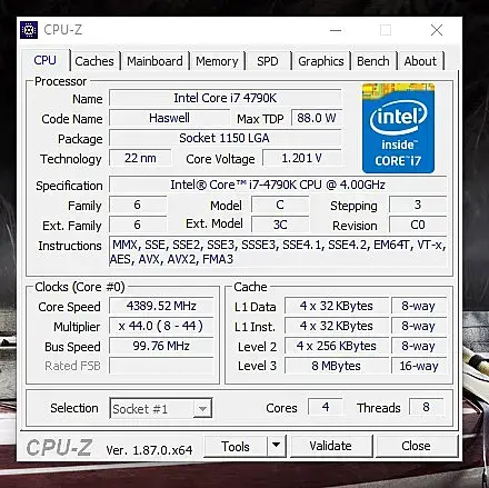

Выложите скриншоп CPU-Z при стресс-тесте. Может там другие частоту/напряжение покажет. В инете такое напряжение .
Он дает напряжение в 1,28 при нагрузке. При турбобусте. А так оно скачет все время, не постоянное. Вот сейчас например, пока пишу, 0,7 напряжение, частота 0,8

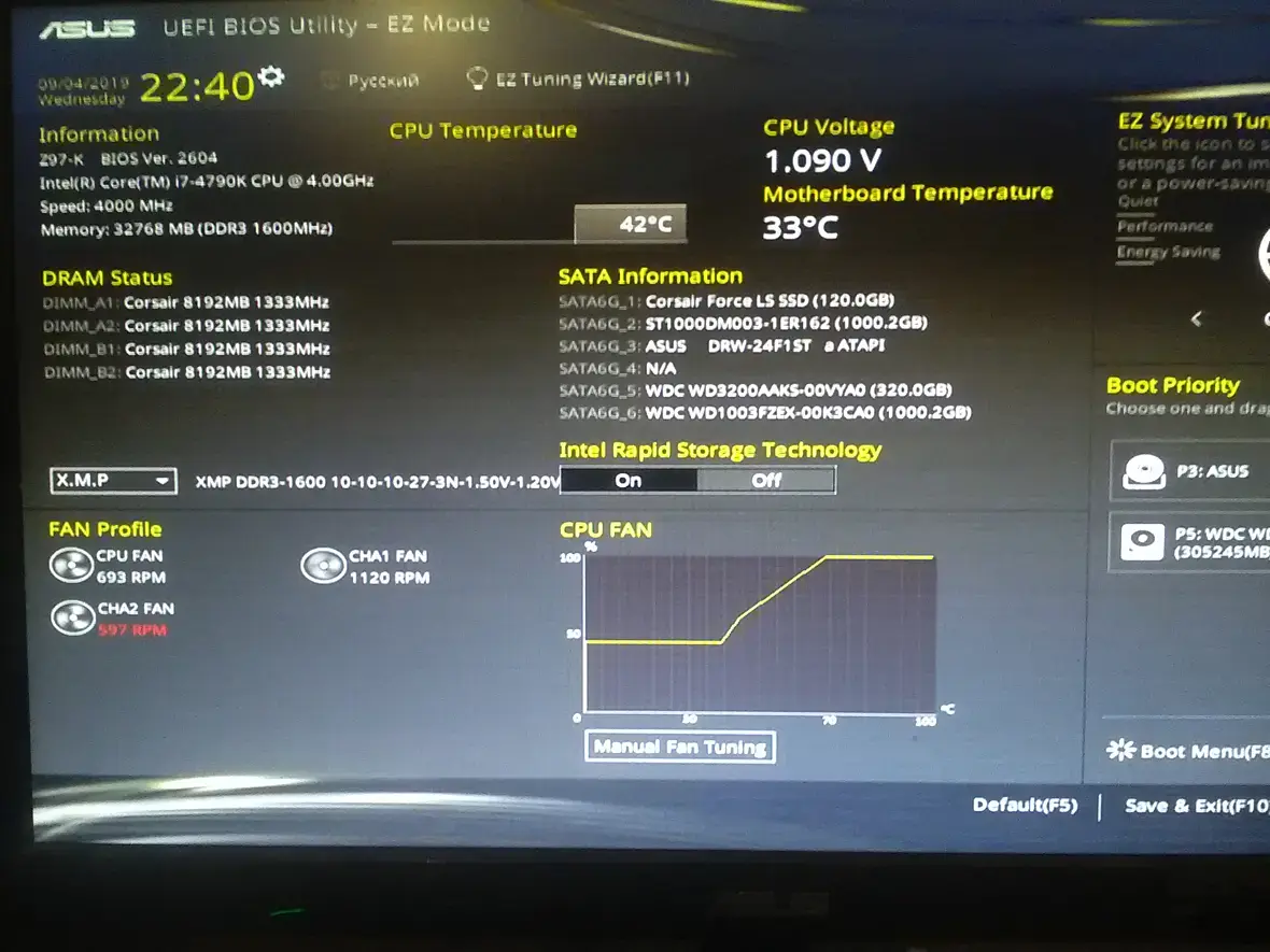

Сообщений: 3960
Ммм... вот на скринах там напряжение 1.040, у вас в БИОС такое же?

Цитата Rebate:
в БИОС такое же?
Да, примерно такое, только что заходил в биос, там 1,062. Щас сфотаю.
а не, больше, перепутал.
Вот еще.
Всё же нормально. Да?
Цитата Rebate:
напряжение 1.040
А после XMP профиля, напряжение у них стало 1,056, тоесть он повысил напряжение. У меня оно сответственно до 1,090 повысилось для моего проца (я не помню, какое было номинальное, без XMP профиля). Это высокое?

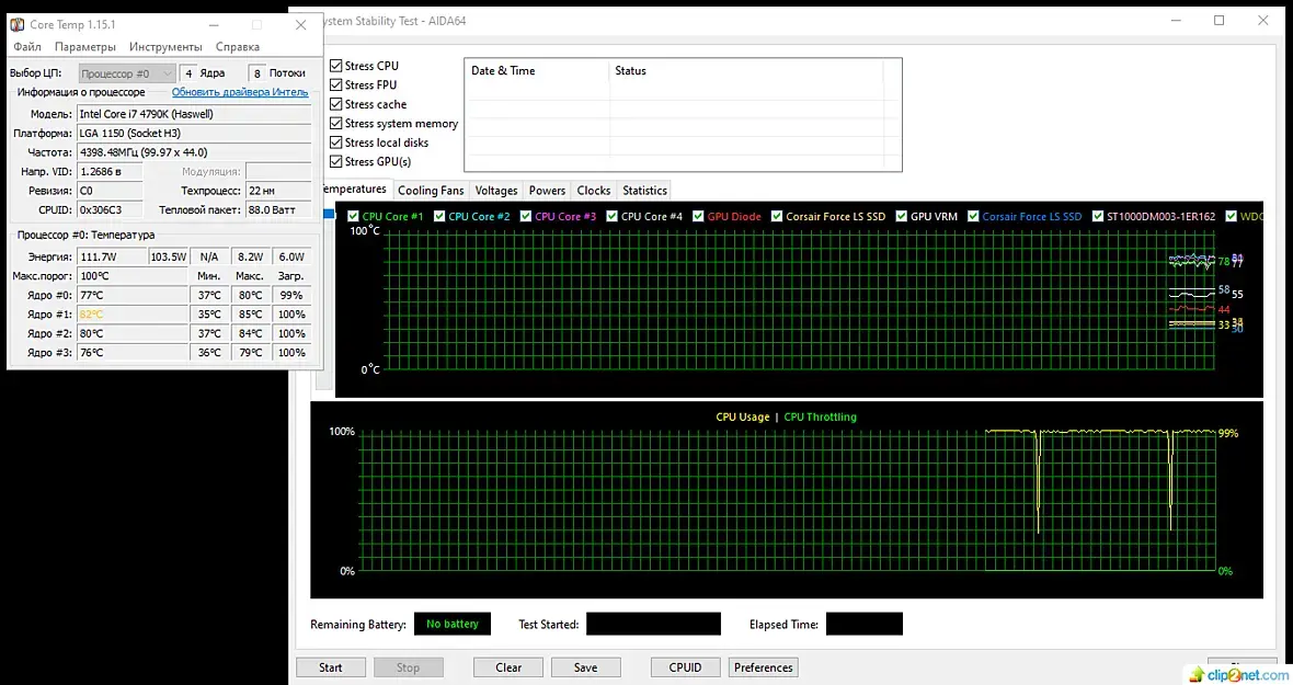

... ПС. Только что прочитал про VCORE и VID. Программы судя по всему показывают разное напряжение.
"COre Temp" у меня показывает VID, а вы мне говорите за Core Voltage (от CPU-z). То конечно оно ниже, чем VID показывается. И АИДА тоже показывает VID
ППС: Тоесть с вольтажем у меня все ок, как минимум?
И АИДА тоже показывает VID, вот вы на нее ссылались -
Цитата Rebate:
1.268V для номинала 4970K это слишком
ПППС... или VID - это способ поднять вольтаж, если не позволяет материнка? Тоесть реально шурует 1,28 у меня, а это плохо?
ППППС - . Пока я клацал по биосу, и перезагружался, теперь выше 85 не скачет почему-то...
Всё исправилось? Или все-таки лезьть ковырять термопасту?

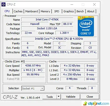

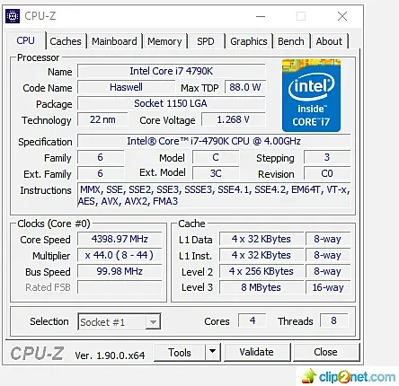

Скриншот CPU-Z при стресс-тесте выложите. CPU-Z это вот это .
Сообщений: 7369
Щас качну, спасибо

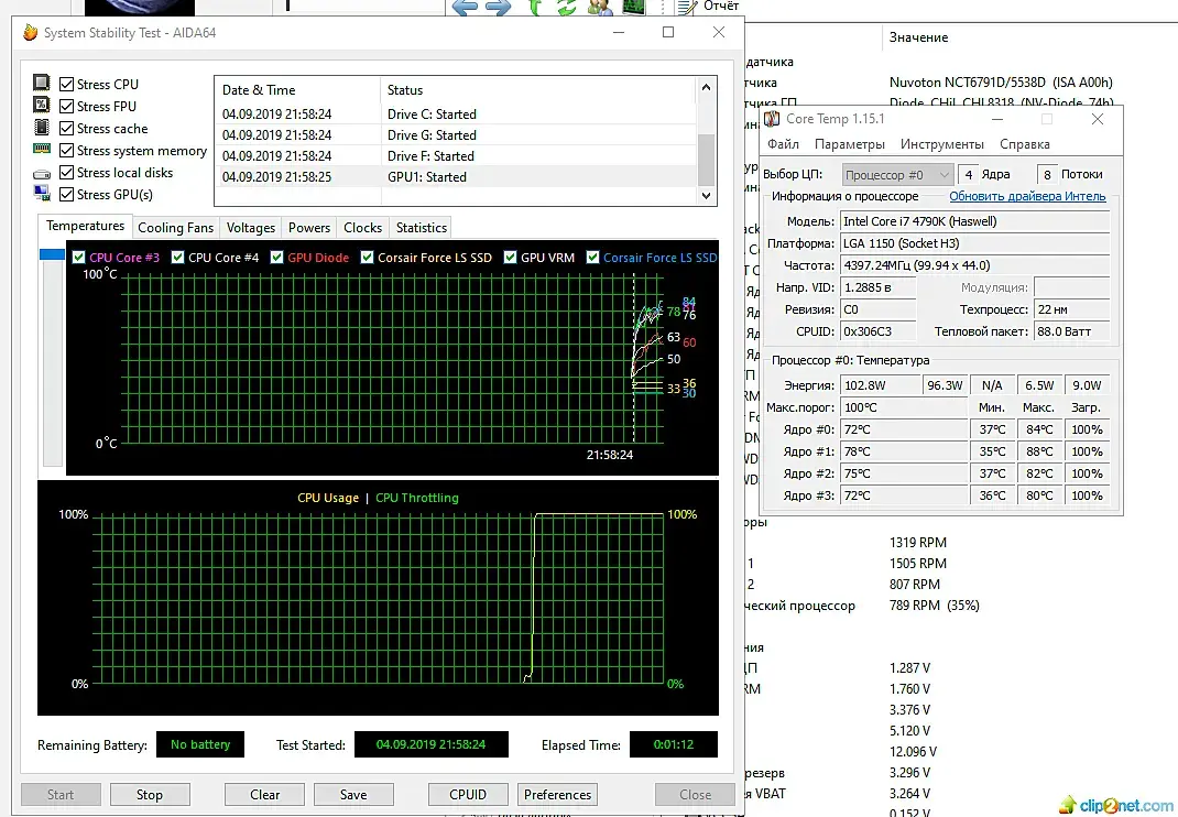

Вот такой вольтаж показывает. Как его уменьшить, если в биосе он и так меньше?
Сообщений: 2897
нормальный дефолтный вольтаж. В биосе он упавший, потому что комп в простое. В настройках биоса по умолчанию вольтаж core в "авто" стоит, как правило.
У меня такой же проц и тоже достаточно давно, материнка ток другая. Вольтаж чуть меньше при стресс тесте показывает.
Сообщений: 3960
Разница в 0.068 это может быть 10° на Hyper 212X.
