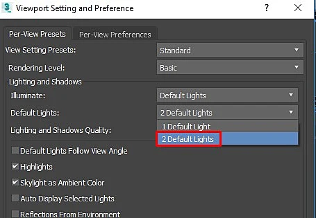

да есть такое лечится переключением  в настройках
1. Customize > Preferences > Viewport > Choose Driver > Legacy Direct3D  ____  сохраняем  закрываем 3д макс
2. Открываем , выбираем назад Nitrous Direct3D сохраняем  закрываем открываем 3д макс

На сайте c 07.12.2013
Сообщений: 126
все просто
так же помогает переключение на "High Quality" и обратно на "Standard"
