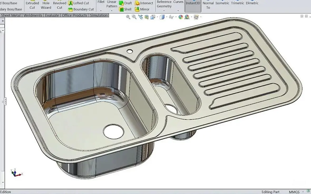

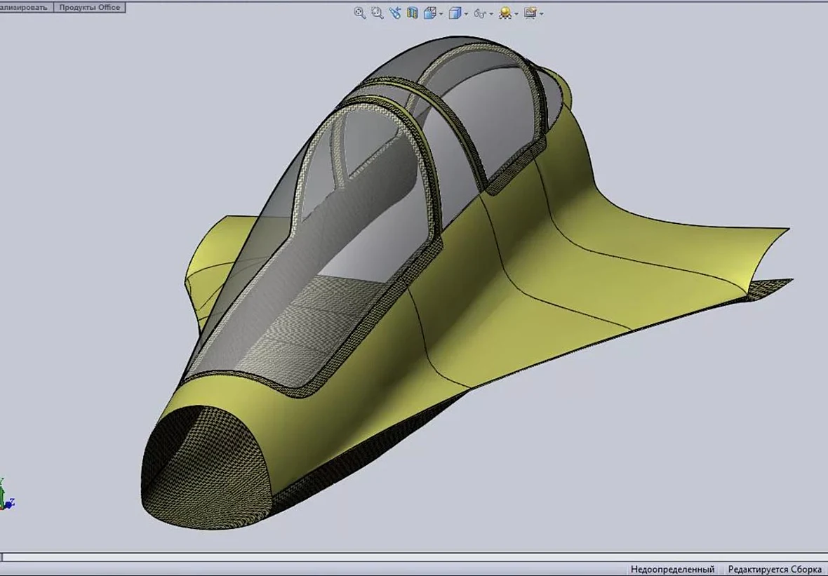

Может я что-то недопонимаю. но вот ваша "топология" (нужон нам ваш этот ытырнет (с) ) :-) )))
СОЛИД ВОРКС ну и дело в том что кроме 3д рисовалова и лепнин столько труда - в никуда. его никуда не применишь потому что модели неточные...?
точность - доли миллиметра.
