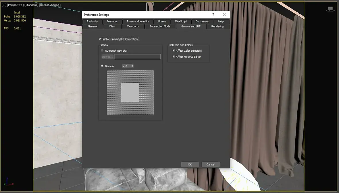

где в настройках Короны gamma?
На сайте c 07.10.2013
Сообщений: 46
Товарищи, где в настройках Короны можно Гамму настроить?
На сайте c 31.08.2015
Сообщений: 128

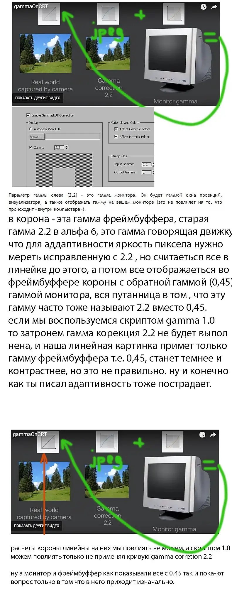

может сдесь еще можно вроде в lut зашить но постоянно переодически сам возвращаюсь , забываю но понимать как то надо вроде, загуглите статьи в какой гамме моник выводит изображение и гамму фрейм баффера ну и вроде как все просчеты происходят линейно в движке(наверное в любом) , движком эм..внутри движка...smiley-smile.gif

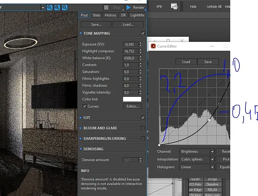

я тут посмотрела видеоурок CG Bandit о красивом свете. И он там ставит свой авторский LUT , но при этом гамму надо ставить 2.2. Но вот гдее поставить 2.2 я не понимаю. У него красивые рендеры выходят очень

гамму в короне крутить не надо, по дефолту она уже правильно настроена, у макса по дефолту сейчас при установке ставится гамма 2.2

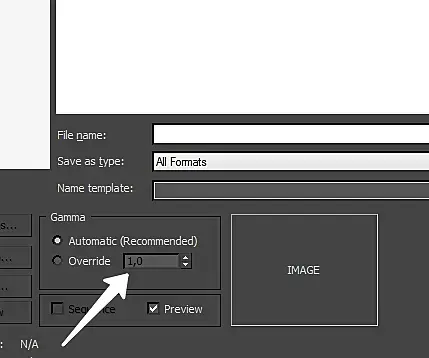

чтоб картинки сохранялись корректно, при сохранении файла надо выбирать не ручные настройки гаммы, а автоматические

Спасибо большое !! мне помогло именно вот это "renderers.current.colormap_additionalGamma = -1.2"

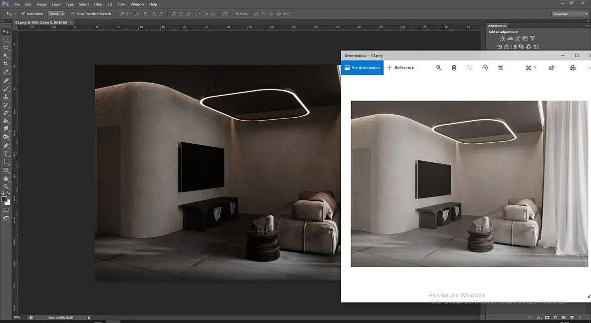

Добрый день!
Сохраненый рендер в фотошопе просто черный. Что не так сделал? Вроде все как обычно делал...

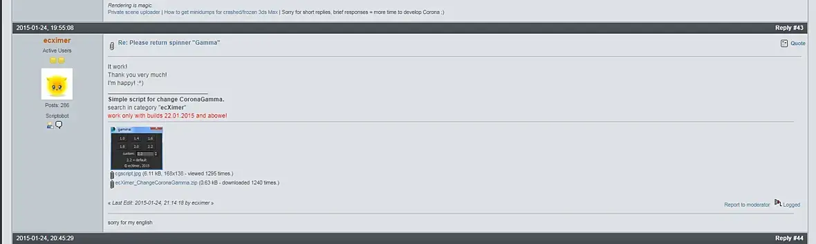

Скрипт для настройки Output Gamma
http://www.scriptspot.com/3ds-max/scripts/gamma-settings-for-3ds-maxdesign-2014

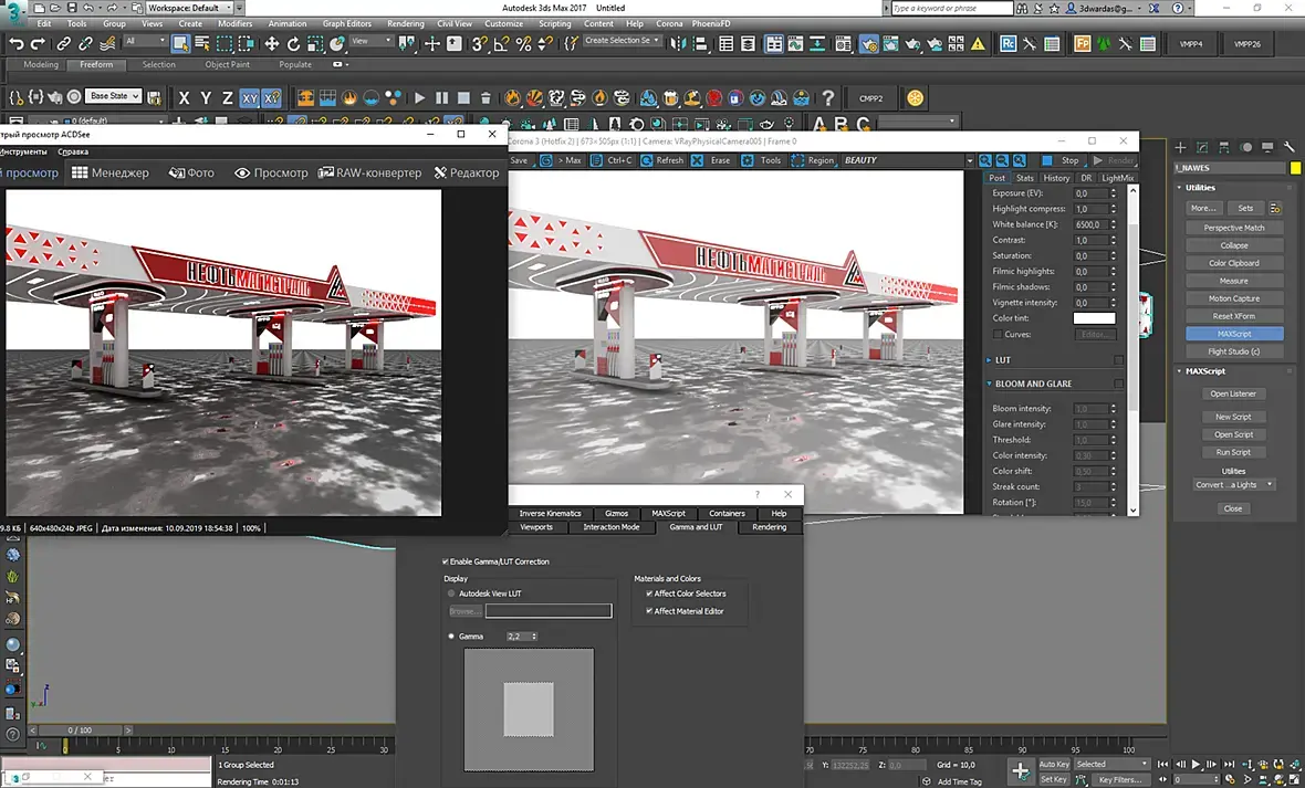

Добрый день!
может кто подскажет..?
Цитата 3Dwardas:
мне помогло только для отображение в corona VFB
при сохранении..все равно темнит на 2.2..
когда сохраняете рендер надо указать ту гамму в которой рендерили если 1,2 то пишите 1,2

помогло когда прописал renderers.current.colormap_additionalGamma = 1
чтобы сохранилось то, что нужно в овверайд сюда, мне аж 3,7 значение надо поставить..
куда рыть не понятно customizez/preferences/gamma = 2.2 у меня как обычно
.еще скрипт лежит вот отсюда..
ну и как то в автоматический процесс сохраниние превратить хотелось бы.. как в вирее..)

в энвайромент управление экспозицией выключено? можно сохранять просто 32битные картинки а потом в фотошопе уже делать с ними что хотите и гамму любую ставить
Спасибо!
На сайте c 09.05.2012
Russia
Скрипт очень помог, огромное спасибо добрые люди!
