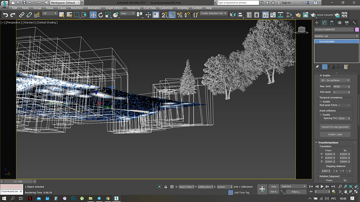

Помогите пожалуйста,
кинула на плейн скаттер с несколькими деревьями. они не стоят на плейн с нулевой точки по Z а провалились наполовину (ствол отдельно, крона отдельно живут). 2 дня не могу разобраться в чем проблема
Для начала скажите может они у вас в группе или нет?(т.е. корона отдельно ствол отдельно)
На сайте c 09.02.2017
Сообщений: 22
viktoriatarn
1) объедините ствол дерева с ветками и листьями в один объект
2) пивот дерева сместите "к корням"
