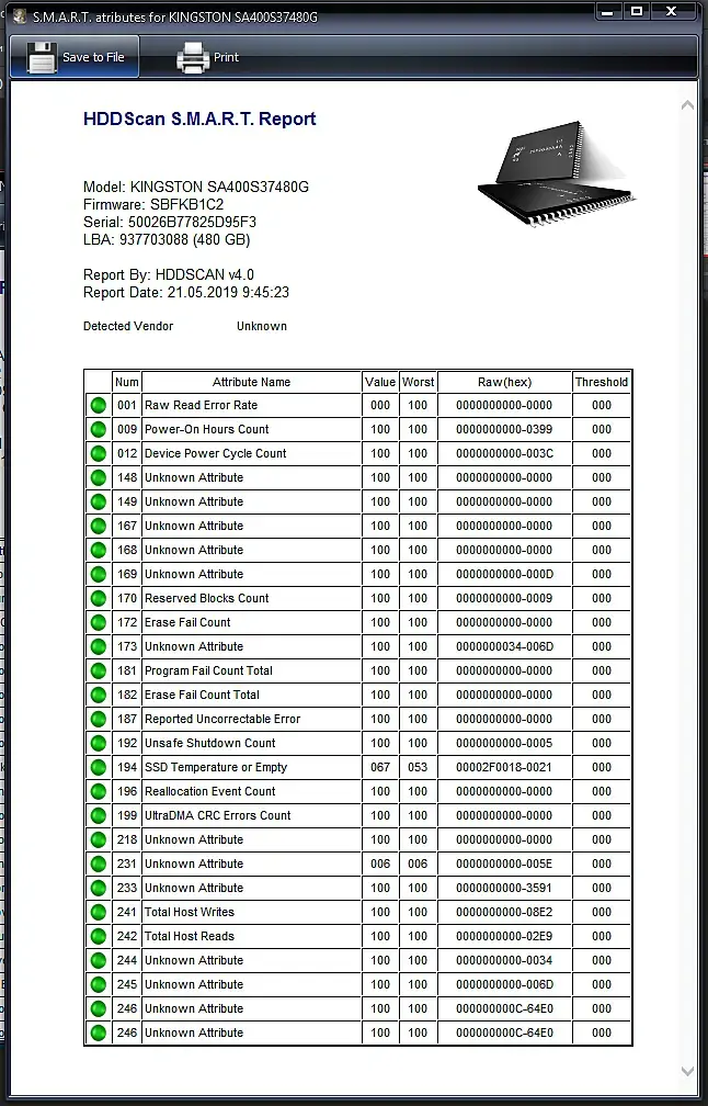

Скачал прогу ( HHDscan) посмотрел смарт параметры
Подытожим описание атрибутов.
Ненулевые значения:атрибутов 01, 07, 195 — вызывают подозрения в «болезни» у некоторых моделей дисков;атрибутов 10, 11, 188, 196, 199, 202 — вызывают подозрения у всех дисков;и, наконец, атрибутов 05, 184, 187, 197, 198, 200 — прямо говорят о неполадках.
выше видержка из статьи. И по параметрам у меня вроде есть проблемы? Вот хочу у знающих спросить так ли это? Чтобы ужде пойти со спокойной душой купить новый ссд ( а такие вещи это же гарантийный случай?)
Или можно как то программно полечить ?
На сайте c 16.10.2017
Сообщений: 682
да вроде нормально с ним все. или нет. 1 атрибут не понятно как трактовать.
порог - 0, текущее - 0, наихудшее 100.
если должно быть больше нуля (порог 0), а текущее 0 - тогда все плохо. но сказано, что наихудшее 100.
в общем, не понимаю.
На сайте c 25.10.2012
Сообщений: 62
Казахстан, г. Алматы
05, 184, 187, 197, 198, 200 — прямо говорят о неполадках.Я из вот этого сужу что в этих параметрах должен быть 0. а у меня вроде как не ноль в 187 параметре.
