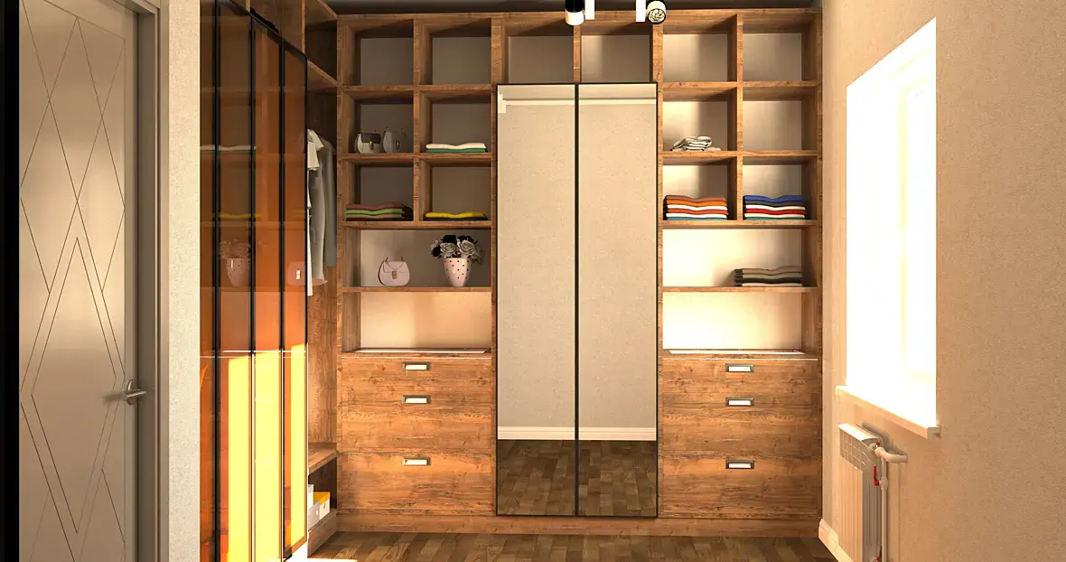

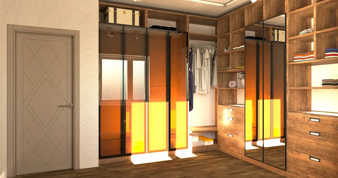

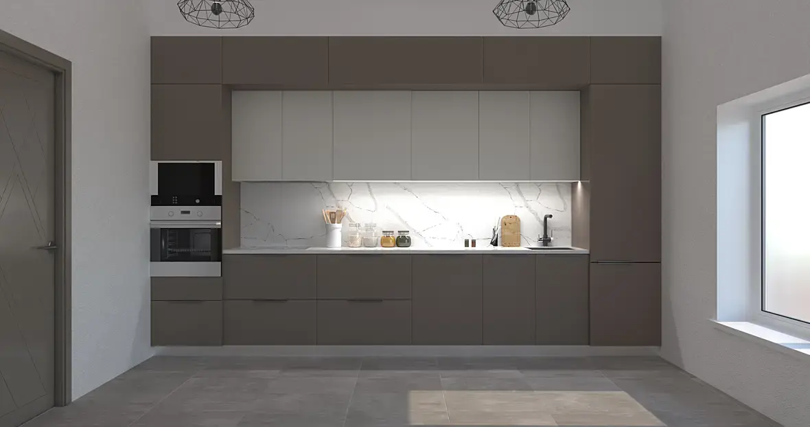

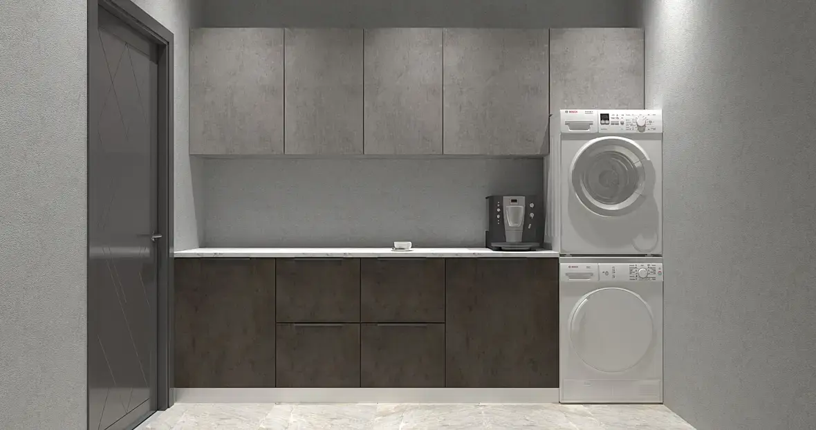

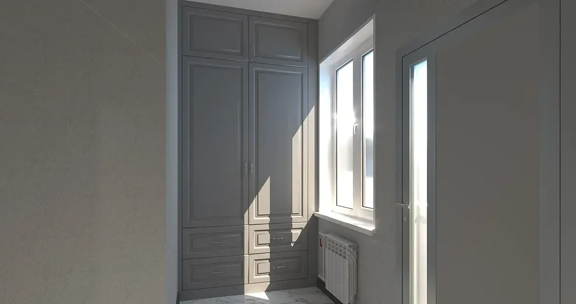

Добрый день. Хочу у Вас поинтересоваться по моей проблеме рендера. Делаю визуал в 4к стабильно, но на это как правило уходит много времени и картинка всегда меня не радует, стабильная проблема с настройкой света... Дельного совета по урокам найти не могу. По поводу рендера как правило зависит от сложности но в среднем рендерит 45-50 часов... Вот примеры работ, получается катастрофически ужасно и не реалистично... Дайте совет, как более опытные

Каким образом настройка света связана с разрешением картинки? На ваших рендерах проблема с балансом белого, темнотой, засветами. Короче вас бросает из одной крайности в другую.

Да ладно очень крутые визы !
Проблема в свете? Чё,серьёзно? В остальном всё ок, я правильно понимаю? Материалы на высоте,дизайн(ну ладно,мож дизайн и не ваш) Фейковым кривым светом,и дешевыми матами,вы фотореализма и в 8К не добьётесь.

Я не говорю что нету других проблем). Нету сложности в настройке материалов(если время позволяет). Понятное дело что и модели которые дополняют картину в целом должны быть на уровне. Но свет это основной мой минус, потому уже следует материал и конструкторская состовляющая.
- Настраивайте свет в разрешении рендера на 800х800, или вообще в сером материале и на 500х500, если компу грустно.
Потом переходите к настройке материалов.
Потом рендерите превью (800х800 или свои любые цифры, но не 4К) - уже хватит для оценки.
Потом, зная возможные проблемные места на рендере - рендерите мелкий региончик Ваших 4К с конкретно этим участком, и настраиваете, что нужно - тут уже идёт настройка материала или рендера, свет уже не трогаем.
Так прогоняете мелкие (да хоть 100х100!) региончики по всем возможным глюкам (в основном это касается настроек материала, которые будут видны только на 4К и не видны на превью).
И только потом уже, после исправления всех недочётов, ставите свои полноразмерные 4К на рендер, если уж именно этот формат нужен.
В любом случае, 45-50 часов на эти картинки - это необоснованно долго. Тут уже дело даже не в компьютере, а в самих настройках материалов и самого рендера.
