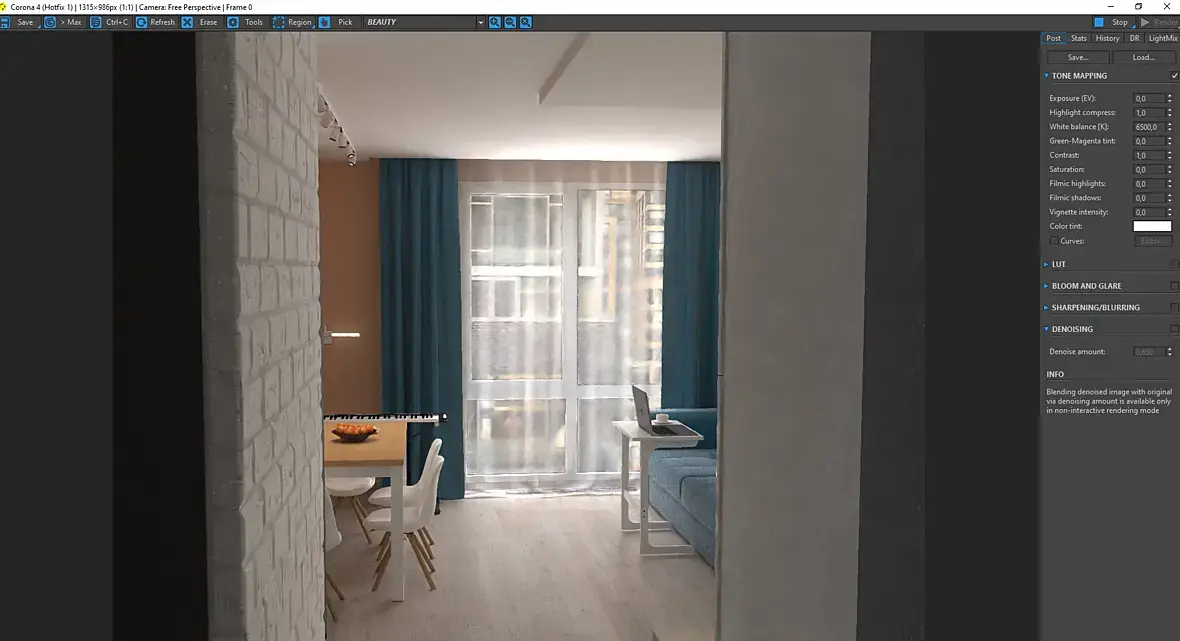

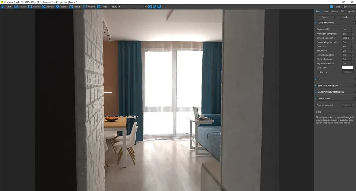

Накинул на плейн текстуру и применил корона лайт мтл.Галочку Emit Light снял.Свет не проходит.В чём дело?На картинках интерьер без фона и с ним.

Убирал.Не помогает.Свет то проходит,но он более тусклый,а повышать яркость ашдиерки не целесообразно.

Да,согласен,но более светлое пятно,на мой взгляд,добавляет реализма.Или я что-то не так понял?
