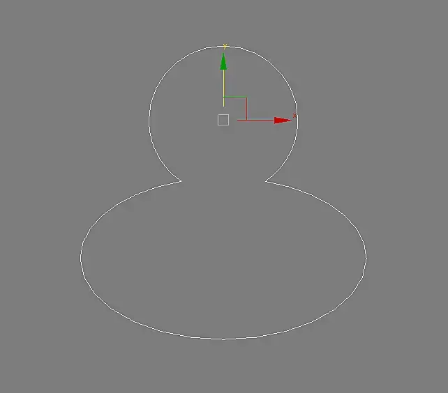

Сообщений: 16829
Окей, а вот в таком контуре? снаружи камень, внутри паркет:
и потом прямую укладку на "ёлку" поменять, пжлста

Сообщений: 385
Легко. Шейпмерж знаете что такое? Просто лично я сторонник всего нативного ибо это заметно проще в итоге. Вот скинули мне заки свою готовую сцену для анимашки, камера со двора должна влететь в квартиру. Во дворе тачка, сделанная мэдкаром. Внутри паркет с фло генератором. Скидываешь все на ферму, а тебе в ответ - ознакомьтесь со списоком нашего софта, в котором есть мультискаттер, корона и пр, а фло генератора с мэдкаром нет. И как быть? Поэтому сделать раскладку плитки или ламината по вашей форме - 30 секунд. Ну пусть даже 3 минуты, но это не часа два. 3 минуты - пошел за чаем и уже нивелировал всю "скорость" работы генератора
