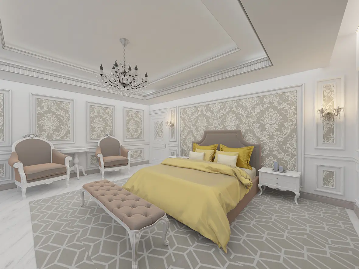

Цитата sashakov:
Подскажите пожалуйста как сделать сцену более colorful, реалистичной и колоритной. Какие посмотреть параметры. Камера или свет или render не в порядке. Не пойму. Спасибо
На сайте c 14.02.2013
Сообщений: 298
Не правильный ракурс, плохо со светом, ковер тайлится, а самое главное постобработки нет.
На сайте c 31.03.2013
Сообщений: 328
Чебоксары
По поводу камеры хочу посоветовать не такую сильно широкоугольную линзу и клипинг камеры использовать. Не надо стремиться всю комнату с одного ракурса впихнуть в кадр.
На сайте c 08.03.2011
Здорово. Спасибо ))
