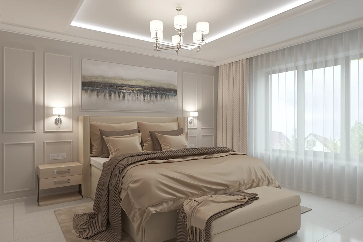

Доброе время суток всем! Работаю над проектом дома, первоначально по референсам от клиента создавала дизайн в Неокласическом стиле с добавлением современности, напольное покрытие и потолочное освещение срузу было подготовлено клиентом. Работаю с визуализатором Corona, хотелось бы узнать мнение по моим работам, чего не хватает, что лишнее, может чего добавить стоит. Хочется сделать отличную работу которую б можно было выложить в галерее. Заранее спасибо всем за комментарии!

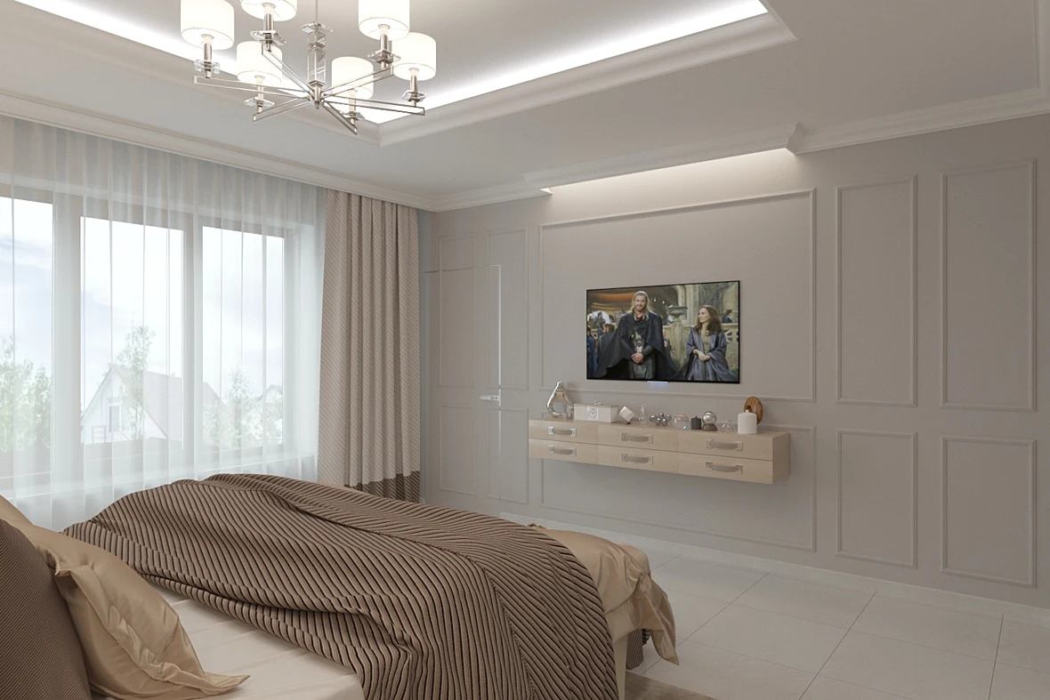

дизайн нравится! по свету чтото не то, все краски слились в одно, как то скучно.. попробуйте поиграть с контрастом и поиграть с освещением, возможно цвет разный свету задать, например наружному освещению чтото похолоднее, а внутреннему потеплее.. местами не хватает реалистичности материалам (тумба на 2 фото, ковры, телевизор похож на картину - попробуйте ему добавить света к картинке light mtl) в целом оч. неплохо.

Спасибо за совет но за окном и так стоит HDRI карта с холодным освещением, а в помещении в люстрах вставлен теплый свет в соответствии с типами используемых ламп( 3500), вот ток скрытая подсветка более нейтрального белого (4000-4500)  освещения, так как клиент просит более холодное освещение в доме, (убеждала, что нужно потеплее но не убедила).  Изображение чистый рендер без пост-обработки, может тому кажется не контрастным, про тв согласна, лучше вообще выключить изображение. Ковры самые тонкие которые могут быть так как в помещении теплый пол по всему дому, то какой-то рельефности им не придать.
А так спасибо за комментарий, попробую добавить какой-то жизни в это изображение уже для себя, так-как полностью сменился дизайн в доме. переделанная спальня, над гостиной еще размышляю.

на другом мониторе посмотрел, совсем по другому все смотрится и контраст есть и по свету норм.. по цвету дело вкуса конечно все.. на новых фото что сразу бросилось в глаза, так это то. что бэкграунд за окном слишком опущен, изза чего кажется, что дом стоит с перекосом назад.. вот быстренько накидал, как примерно стоит "бэк" подгонять, как учат правильно спецы, сам так стараюсь делать..

За задний вид спасибо за совет, но это второй этаж помещения на участке где разные перепады по высоте участка, может я не совсем корректно отобразила соседние участки (вид стройки во дворе не очень впечатлял изображением из окна), но смотреться будет примерно так.
в следующих проектах я обязательно прислушаюсь к вашим, walky, советам и выставлю красивый горизонт.

кажется немного уныло, потому что в интерьере мало деталей с материалами разных цветовых оттенков. В реальности так не бывает. Когда деталей станет достаточно (по количеству или по своей "массе"), то стены, потолок, шторы и прочие светлые поверхности примут на себя их рефлексы и комната "заиграет", станет живой )).

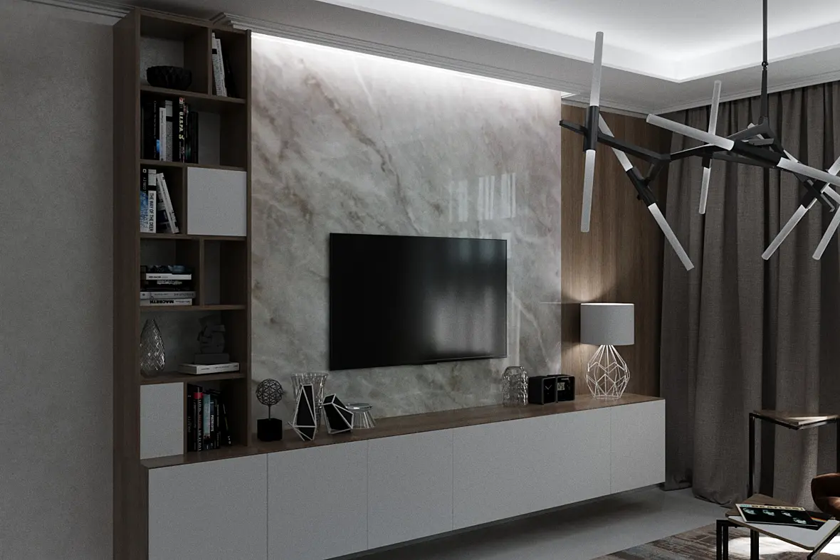

Вот и переделки по гостиной-столовой. Вроде старалась учесть все: как пожелания клиента, а так же рекомендации по большей реалистичности изображения. Хотелось бы услышать комментарии и от профи 3ддд, ток не судите строго ;)
