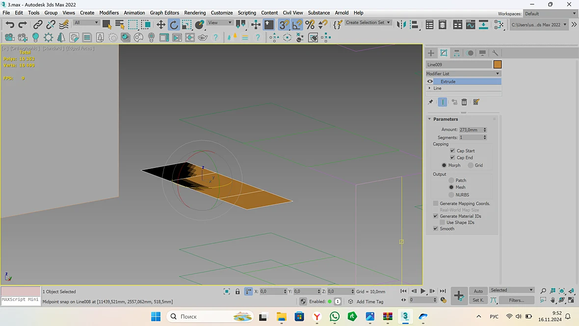

внезапно Extrude стал выдавливать неправильно, вообще не могу понять причину.
Создаю квадратик из линии, а он выдавливается не по большей площади, а тупо вниз как плоскость. Развернула свой квадрат на 90, может так сделает из него куб, но он опять по плоскости в бок теперь уже...

Короткий ответ: надо сделать Reset XForm и тогда всё починится.
Длинный ответ: сплайны всегда надо рисовать в той плоскости, перпендикулярно которой потом будет идти выдавливание. Если начать поворачивать его из режима подобъектов (то есть, не меняя его вектор в глобальной системе координат), а затем применить Extrude, то он всё равно будет выдавливаться в изначальную сторону. Способ обойти - поворачивать сплайн как объект.
