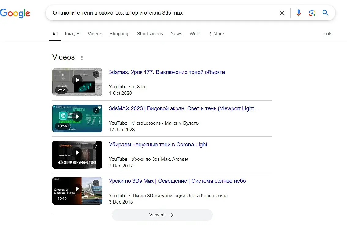

На сайте c 25.04.2008
Сообщений: 3280
решил попробовать, ради интереса.
просто скопировал, даже не менял ничего, просто название софта дописал
