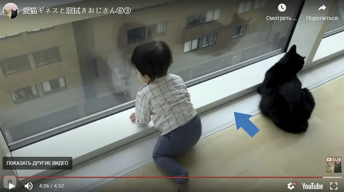

Есть необходимость грамотно подвести напольное покрытие к раме окна. Нужно фирменное решение, типа такого, как на скрине. Можно и не такой широкий элемент, без разницы. Лишь бы это не был доморощенный способ.

feles, мне не модель нужна, а сам элемент. Нужен производитель или поставщик.

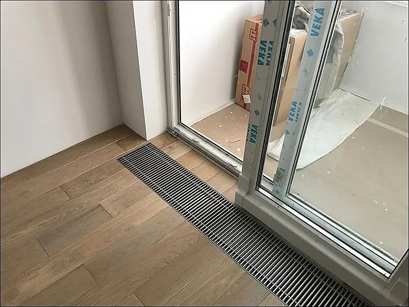

Придется сыграть конвектором, вплотную к раме. Но это будет частный случай, а не фабричное уверенное решение.

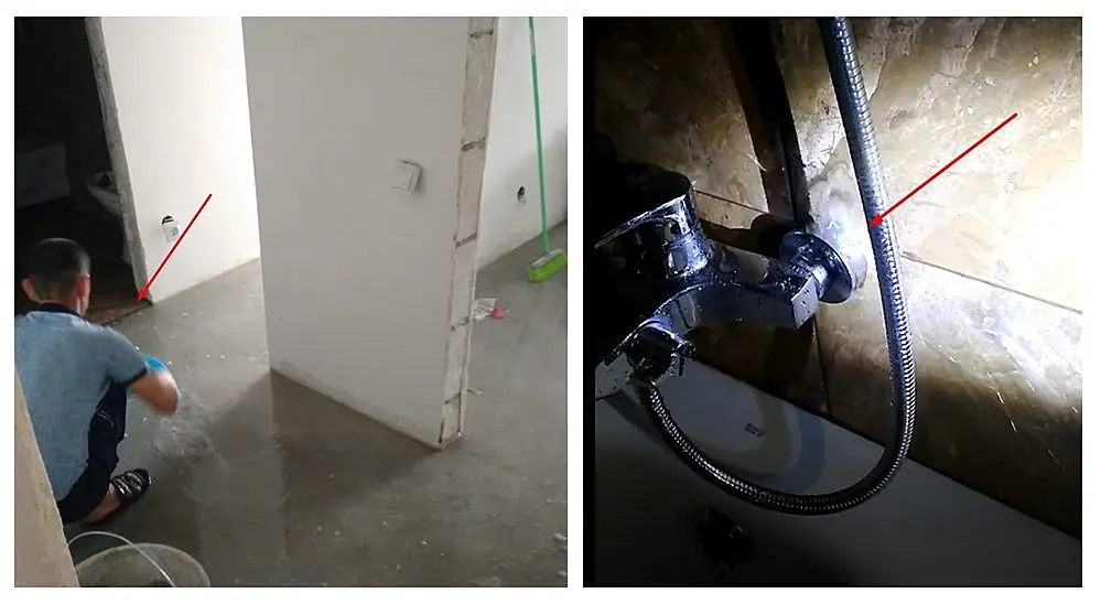

Видите строителя? Он черпает воду совочком в тазик, а там подальше виднеется порожек в ванную. Он вышел пообедать и прорвало соединение, вернулся через час - кругом море по щиколотку. А прорвало соединение на втором скриншоте, и вода лилась по краю ванны на пол. Просто выдавило прокладку. Этого потопа бы не произошло, будь там запрещённый нашими нормами душ с трапом. Конечно, он мог бы перекрыть кран, уходя, но это был бы слишком крутой ход для него. Всё ж по нормам, всё и так нормально. Зачем перекрывать? Порожек справится )))

Цитата Yehat
Использовал такой, но квикстеповский под ламинат. Выглядит достойно. На порядок лучше, чем герметики и т.п.

Пока самое верное принципиальное решение - от Yehat, но это все равно не фабричное решение от оконных производителейПрофиль перекрашивать желания нет, потому как все равно облезет, а затаскивать длину на порошок - так себе момент.
