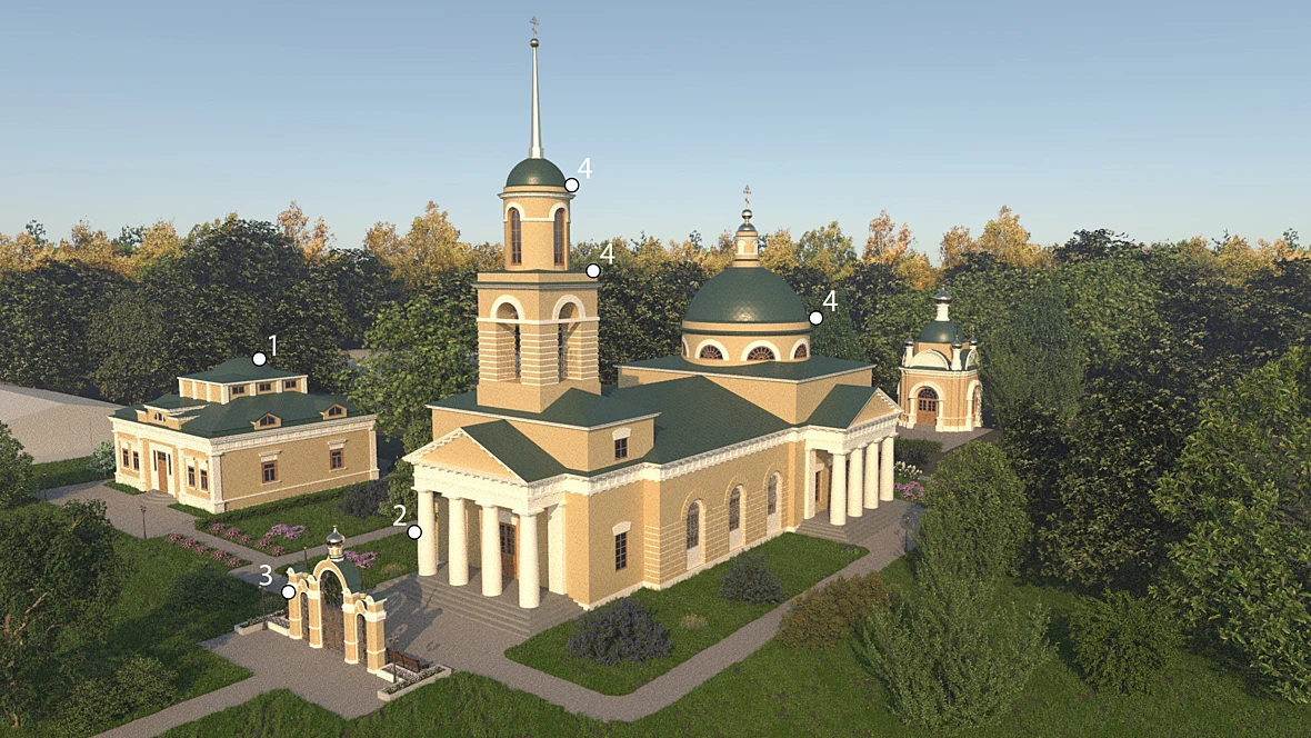

если кто-то может прокомментировать или что-то посоветовать будет очень кстати
Пропорции, что то в них не то, звонница -  соотношение объемов, колонны очень массивные, и в целом преемственность форм, объемы строений разные и не перекликаются по формам и декору.
и немного по существу:
  1. Странный объем кровли, кто там этот шар будет лепить, и как ?
  2. Колонны, очень массивные, кривизна тела колонны, посмотрите аналоги или ордер какой, нет базы колонны
  3. Входная группа, она по сравнению с основным объемом маленькая и слишком ажурная, как будто не отсюда
  4. В этих местах как правило делают карнизы, и как декор, и защищает стены от намокания
Уж не знаю по каким исходным данным вы это делаете, но  поработать еще есть над чем, тут вам больше ваш куратор должен помочь, а уж в чем рендерить, тут вы бы не морочились, сейчас последние версии "люмина" выдают очень неплохие результаты

ТС, забей на всех. Картинка норм. Советы про архитектуру здесь вообще не слушай. Сдавай и не сцы. Это учебная работа, а не портфель или коммерческий проект. Удачи!
Сообщений: 4504
я бы над светом еще поработал, на небо добавил бы облаков. материал деревьев сделал более реалистичным по цвету с транслюсенцией на листьях. фоновые деревья как то по интереснее раскидал бы, а то как будто лес. бордюры наверное нужно добавить. по интереснее материалы дорожек и фасадов. может в фотошопе цветокорекцию еще сделал

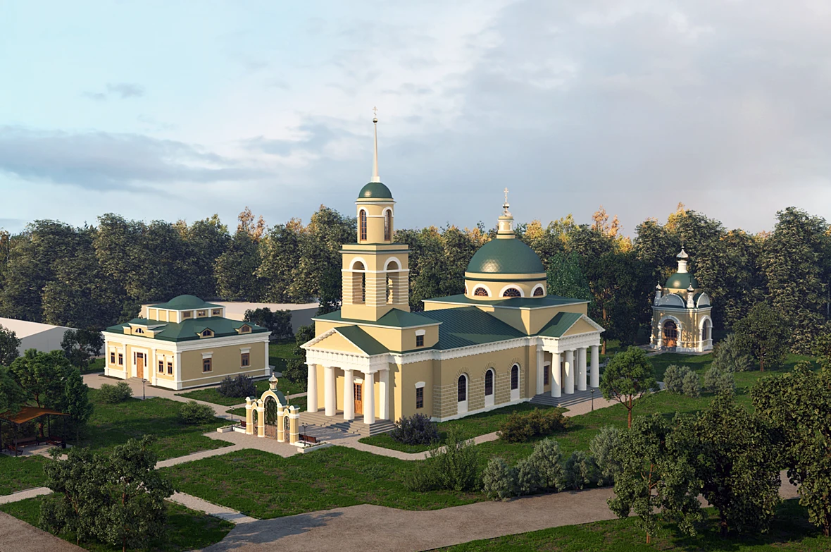

Я не знаю как нормально сделать, я щас поставил hdri карту с облаками и освещение изза этого только хуже стало, щас попробую что-нибудь исправить
А насчет леса - да он там и есть, там кладбище

По хорошему надо маты чуть подкрутить, я бы еще тени тупо покрутил, чтоб более выгодно падали. Сейчас как-то уж блекленько.
Загоните тупо в фотошоп=) Покрутите там, даже тупо автотон и автоконтраст картинку сделают уже сильно лучше=)))  вот только это и покрутил.
А если уделить коррекции минут 30, то можно поиметь норм картинку для диплома=)
И еще, у вас на выходе, что-то не так с гаммой.
Сообщений: 4504
Если не можете дотянуть качество, то в фотошопе можно многое исправить.
у вас на небе какая линия становится заметна при редактировании
