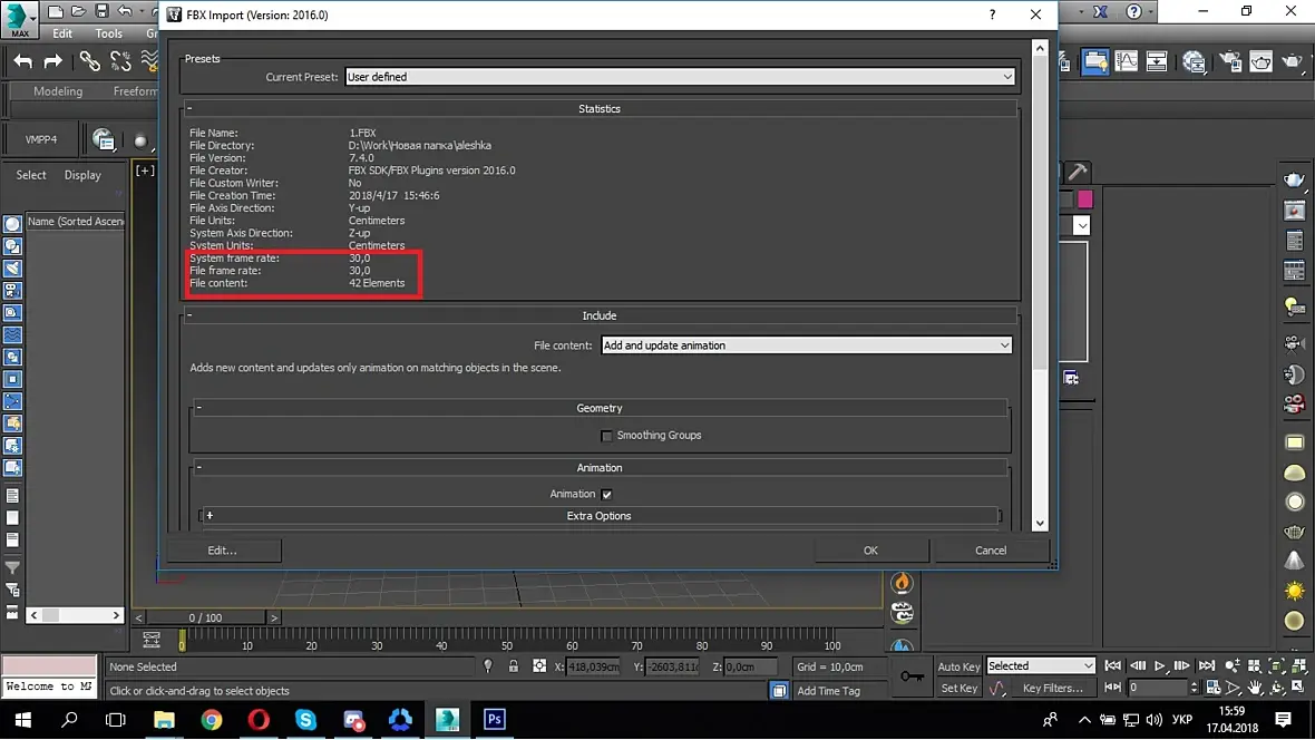

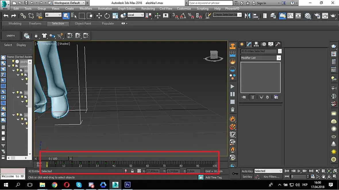

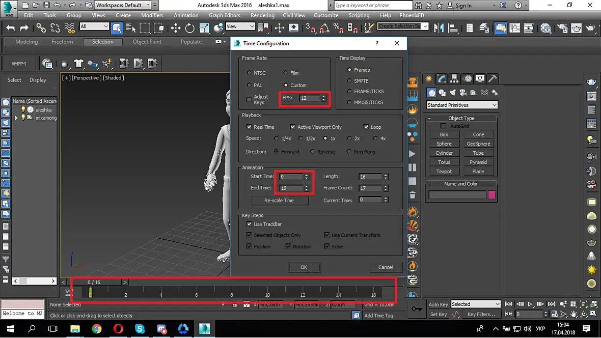

Сам вопрос - поменял я в Time configuration frame rate на 12 и сделал анимацию на 16 кадров зацикленую. При экспорте в fbx поставил bake animation на 16 кадров, всё хорошо. Но при импорте этого fbx показывает file frame rate 30 и анимацию на 40 кадров что за дела?. Буду очень благодарен за помощь.

Он тебе ее печет на системные 30 или 24 кадра. В свойствах экспорта, скорее всего можно поставить галку, чтобы форсом писать только кейфреймы. Ищи в настройках экспорта Animation ->Extra Options - > Bake animation -> Resample All. Либо вообще выключи ее бейк, тогда он перенесет только "живые" кейфреймы и при каждой загузке будет их интерполировать. Могу ошибаться, давно уже не работал с этой штукой.

Спасибо за совет. В настройках есть  вкладка Animation в ней Bake animation и галочка Resample All пробывал и не запекать и галочку ставить не помогло.(

Суть то не в какую я программу я экспортирую, а в том что макс не хочет экспортировать мой frame rate 12 он экспортирует стандартный какой стоит NTSC 30 кадров
еще одно уточнение, не экспортирует только custom frame rate, любые другие PAL, Film, NTSC экспортирует с изменением кадров.

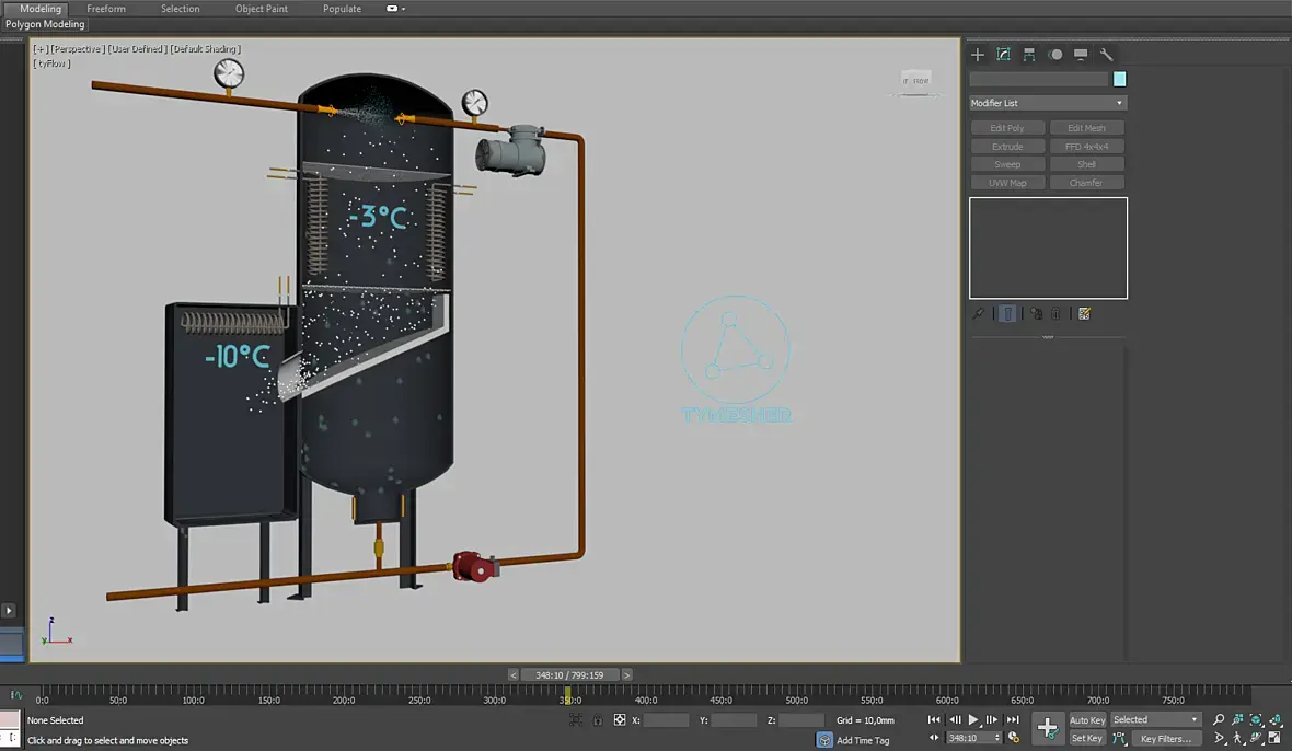

Всем привет.
Заказчик внезапно попросил сохранить ему анимацию в формате FBX. Я офигела и сказала что FBX не поддерживает анимацию. Потом решила погуглить. Ещё раз офигела.
Скажите, пожалуйста, у меня получится как-то запеть мою анимацию, в которой я использовала системы частиц, а также плагин TyFlow ? Или это требует слишком много времени и дополнительной работы? Это вообще реально?

Цитата Revered:
Частицы нет. с Alembic в этом плане шансов будет больше мне думается.
Я погуглила Алембик и ничего не поняла... А вы могли бы в двух словах объяснить, что это? А если я переведу частицы в объекты, чтобы каждая частица была на таймлайне отдельно? Это как-то там можно сделать вроде... А потом уже буду сохранять в FBX, это реально?
Меня просто заказчик убил этой просьбой. Главное, уже сдала всю работу и оплату получила, и файл Макса отправила, и тут вдруг оказывается, что они имели ввиду FBX. О таких вещах надо сразу предупреждать-то... Я так и сказала, что это будет сделать скорее всего НЕвозможно.
На сайте c 12.09.2021
Сообщений: 190
Ludik_velo, FBX может забирать анимацию и в виде вертексных кешей. То, что Вы сделали частицами, нужно перевести в меш, а потом можно экспортить в FBX. Правильней (во всяком случае, удобней), был бы Алембик, как сказал Revered. Но если требуют FBX, то можно и его.
FBX поддерживает универсальный формат вертексных кешей XML. Проверить корректность экспорта потом можете в самом Максе с помощью модификатора Поинт Кеш (он поддерживает как старый формат, чисто Максовский - PC2, так и универсальный, XML). Это точно работает в FBX, я недавно переносил именно таким образом вертексную анимацию из Гудини в Майю. Интересно было попробовать не Алембиком, преимущества у такого способа трансфера анимации тоже есть - минимальный вес. Ведь там даже меша нет, а значит нет никакой сопутствующей инфы типа ЮВи и т.п.
Не могу подсказать как конкретно настроить экспорт в Максе, года три (если не больше) его вообще не открывал и уже начал забывать, но не думаю, что это сложно. Сейчас бегло глянул в доках на сайте, там есть раздел Поинт Кеш в настройках экспорта FBX. Там и экспериметируйте. Главное сперва в меш переведите свою симуляцию.
