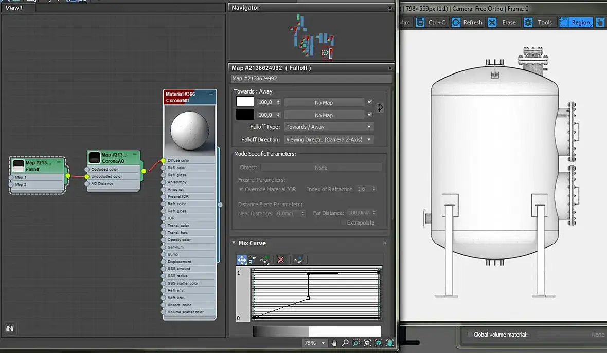

Всем привет.
То чувство, когда нашёл чудесную приблуду VrayToon для решения своей задачи, но ты... коронщик >_<
блин, в принципе, ради такого чуда можно и в Вирей сцену перевести... но у меня таких эскизов будет много на каждый объект - модели фильтров, а сами основные рендеры идут в короне... Corona AO конечно даёт нужный эффект, но, увы, на краях объекта ничего не рисует.

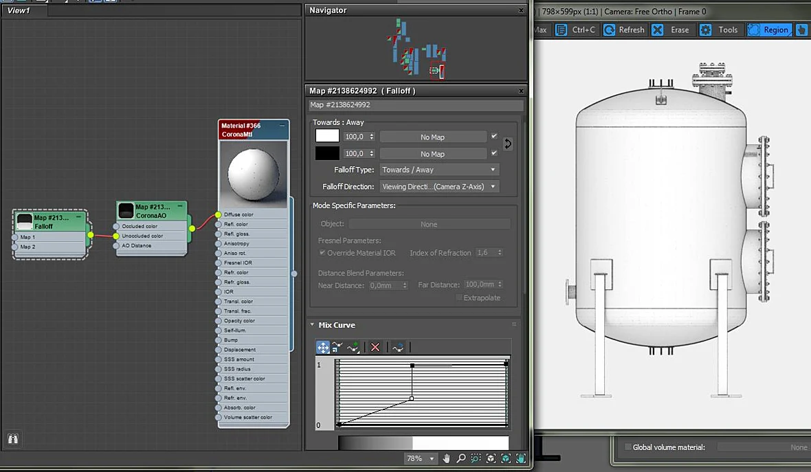

UPD! Удалось совместить карты Фалофф и АО в Короне для достижения хорошей обводки и снаружи, и внутри! Но скорее всего я не первая, и кто-то наверняка до этого уже додумался. Буду копать дальше...

shinodem, раундэдж прикольный, спасибо, не знала о таком вообще, уже юзаю, пробую..) Мне даже нравится в чёрном)) Предложу заказчику такое креативное решение чертежей, а вдруг).
Мне уже удалось добиться неплохих результатов в связке фалофф+ АО, а теперь буду ещё и этот пробовать.
