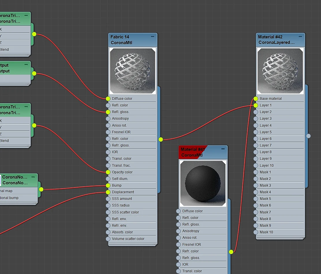

Коллеги, прошу совета как сделать материал с темной подложкой. Делаю материал для оплетки провода, но он остается "прозрачным", а надо чтоб внутри было темно..
На сайте c 19.09.2006
Сообщений: 802
dengento, покажите реф того, что нужно получить. Если нужно просто чтобы пространство между оплеткой было темным, то не делайте прозрачность у оплетки. Эту карту используйте, чтобы смешать 2 материала - оплетка и темная подложка

Сообщений: 22
В mask 1 карту opacity надо

Карта CoronaFrontBack не?
Вот что пытаюсь сделать..
Спасибо за советы - попробую.
Пока что фигня получается - плоская и непохожая на металл..

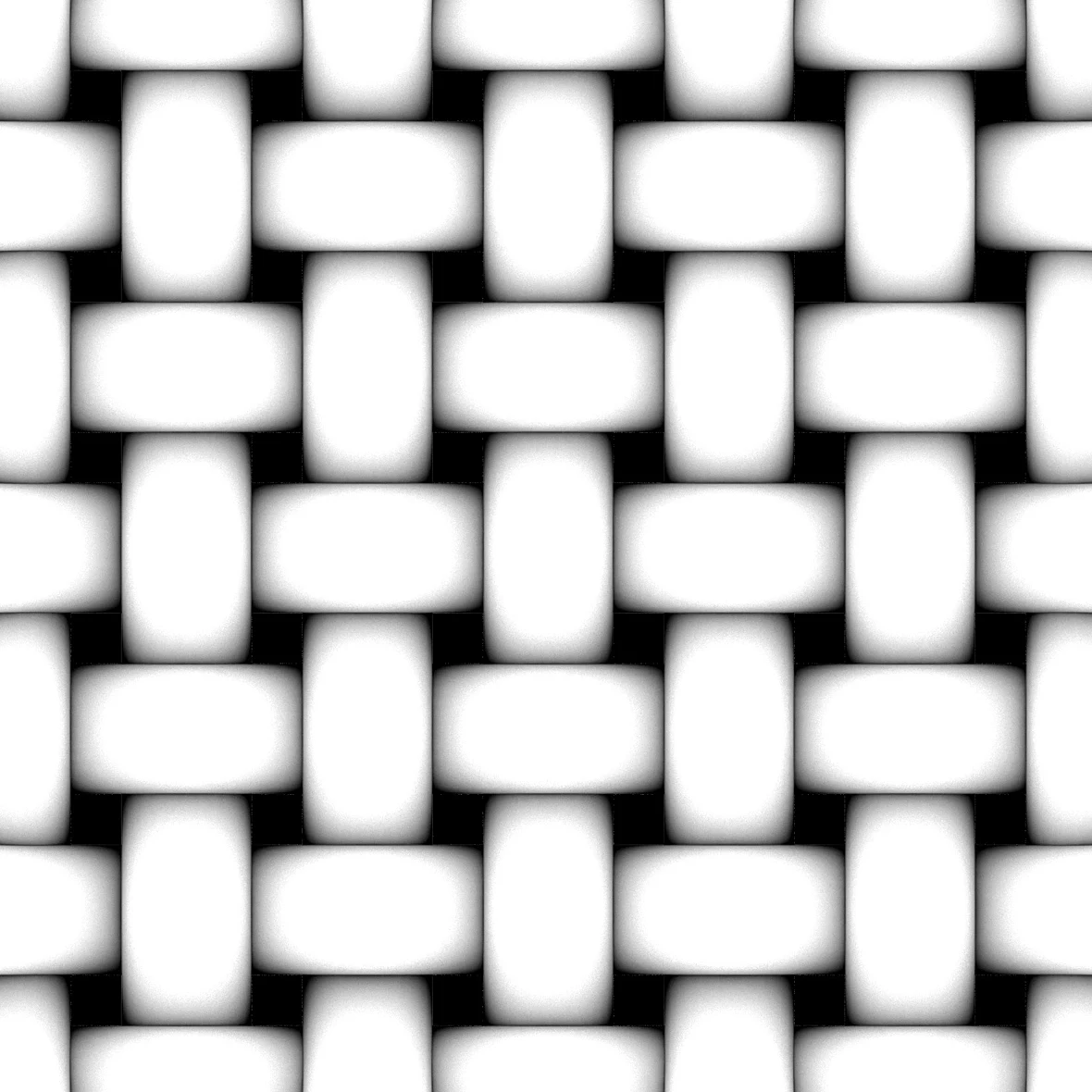

Сообщений: 1893
Оттуда
можно так попробовать,,,
На сайте c 08.02.2018
Сообщений: 2422
:адуктО

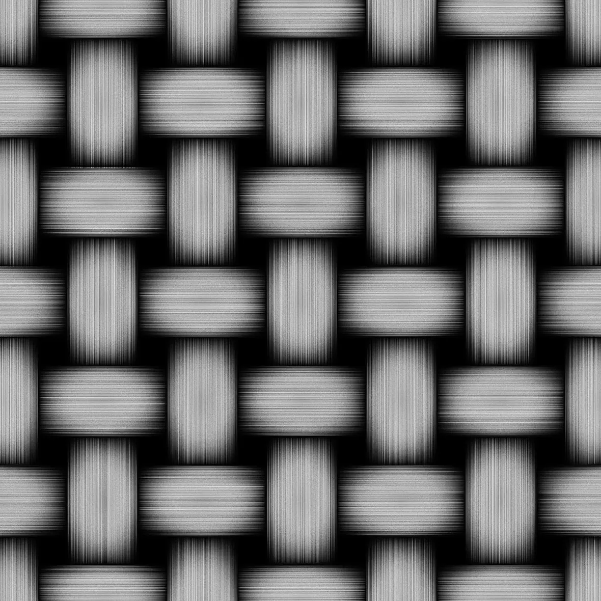

holoduk, о! а как такие карты сделать? нормал например?
Сообщений: 1893
Оттуда
wosserOne
объёмный фрагмент "плетения", посчитанный сверху с дополнительными элементами, ну и далее фотошоп
кстати, если сделать подобный "образец", то можно его использовать через "pattern", как альтернатива "displacement"

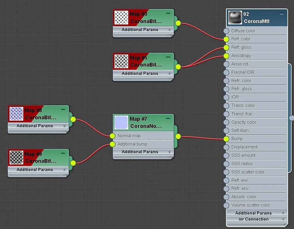

Кстати, может на эту тему попадались какие то уроки или статьи? Хотел бы понять весь алгоритм создания карт для таких объемных текстур. Пересмотрел много видео, но в основном все очень поверхностно..

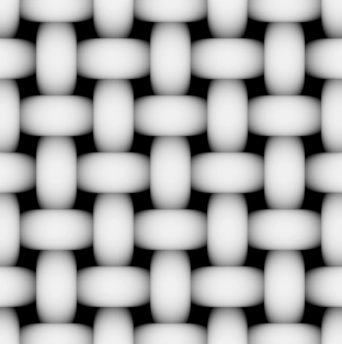

Цитата holoduk:
пошагово:
Спасибо за подробное разъяснение, однако остались вопросы))

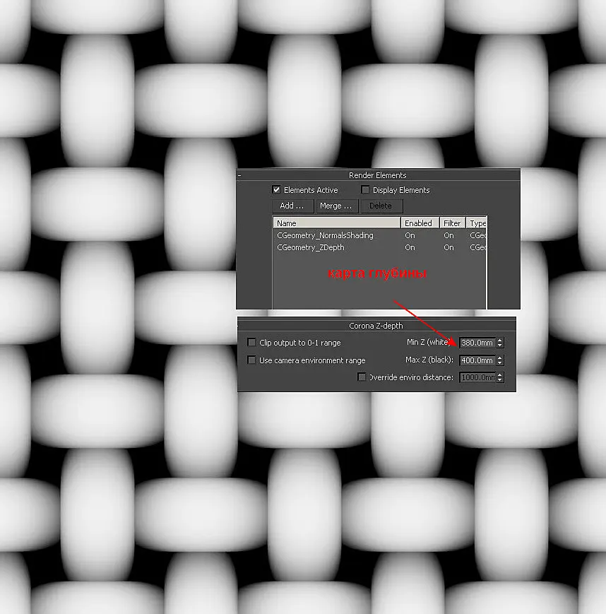

Видимо надо ставить специальный свет - как у вас получается такое ровное изображение? Я просто добавил корону-скай, но в итоге ничего кроме нормали не получил:
Остальные элементы засвечены и никакие настройки света не помогают.

Цитата dengento:
Цитата holoduk:
пошагово:
ZDepth настраивать нужно
Сообщений: 1893
Оттуда
dengento
необходимо настроить вот эти параметры, расстояние глубины, так сказать,,,
