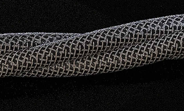

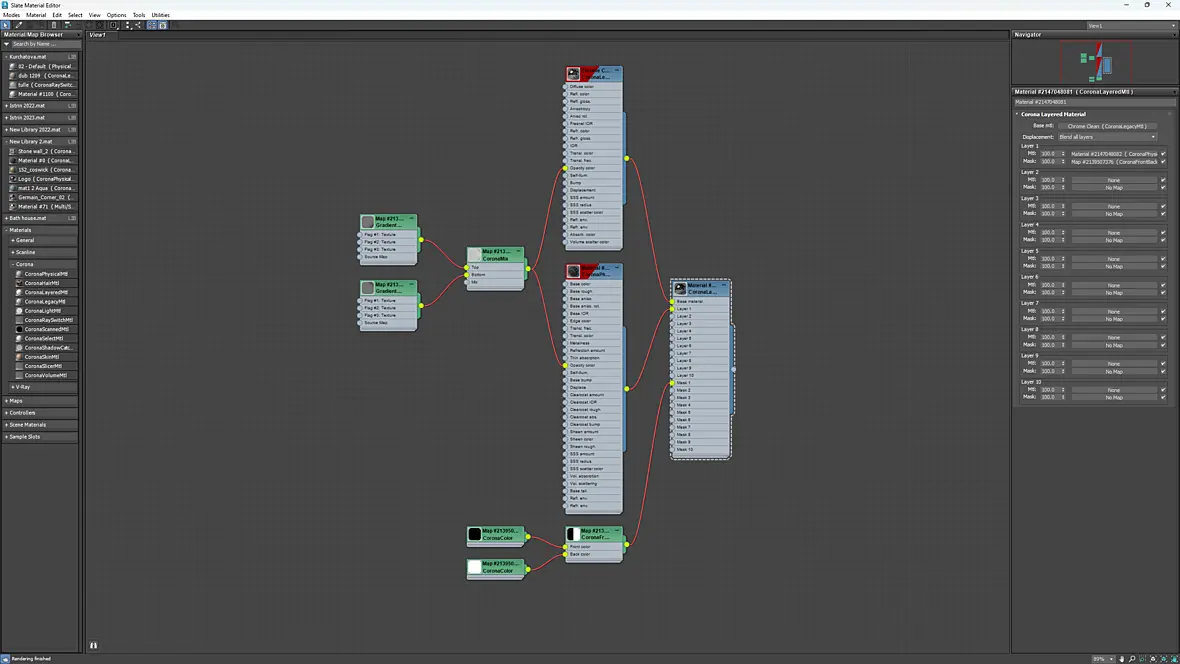

Коллеги, прошу совета как сделать материал с темной подложкой. Делаю материал для оплетки провода, но он остается "прозрачным", а надо чтоб внутри было темно..
На сайте c 19.09.2006
Сообщений: 803
dengento, покажите реф того, что нужно получить. Если нужно просто чтобы пространство между оплеткой было темным, то не делайте прозрачность у оплетки. Эту карту используйте, чтобы смешать 2 материала - оплетка и темная подложка

Сообщений: 22
В mask 1 карту opacity надо

Карта CoronaFrontBack не?
На сайте c 19.02.2021
Сообщений: 56
СПб
Вот что пытаюсь сделать..
Спасибо за советы - попробую.
Пока что фигня получается - плоская и непохожая на металл..
А если внутри пускать еще один провод, но с меньшей толщиной?

можно так попробовать,,,

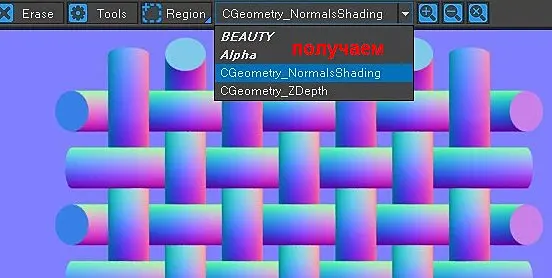

holoduk, о! а как такие карты сделать? нормал например?
Сообщений: 2201
РнД

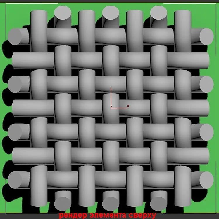

wosserOne
объёмный фрагмент "плетения", посчитанный сверху с дополнительными элементами, ну и далее фотошоп
кстати, если сделать подобный "образец", то можно его использовать через "pattern", как альтернатива "displacement"
Спасибо большое за наглядное объяснение! Это очень помогло! Попробую подогнать под свои условия.

Сообщений: 2201
РнД
dengento
пошагово:
Сообщений: 56
СПб
Цитата holoduk:
пошагово:
Спасибо за подробное разъяснение, однако остались вопросы))
Видимо надо ставить специальный свет - как у вас получается такое ровное изображение? Я просто добавил корону-скай, но в итоге ничего кроме нормали не получил:
Остальные элементы засвечены и никакие настройки света не помогают.

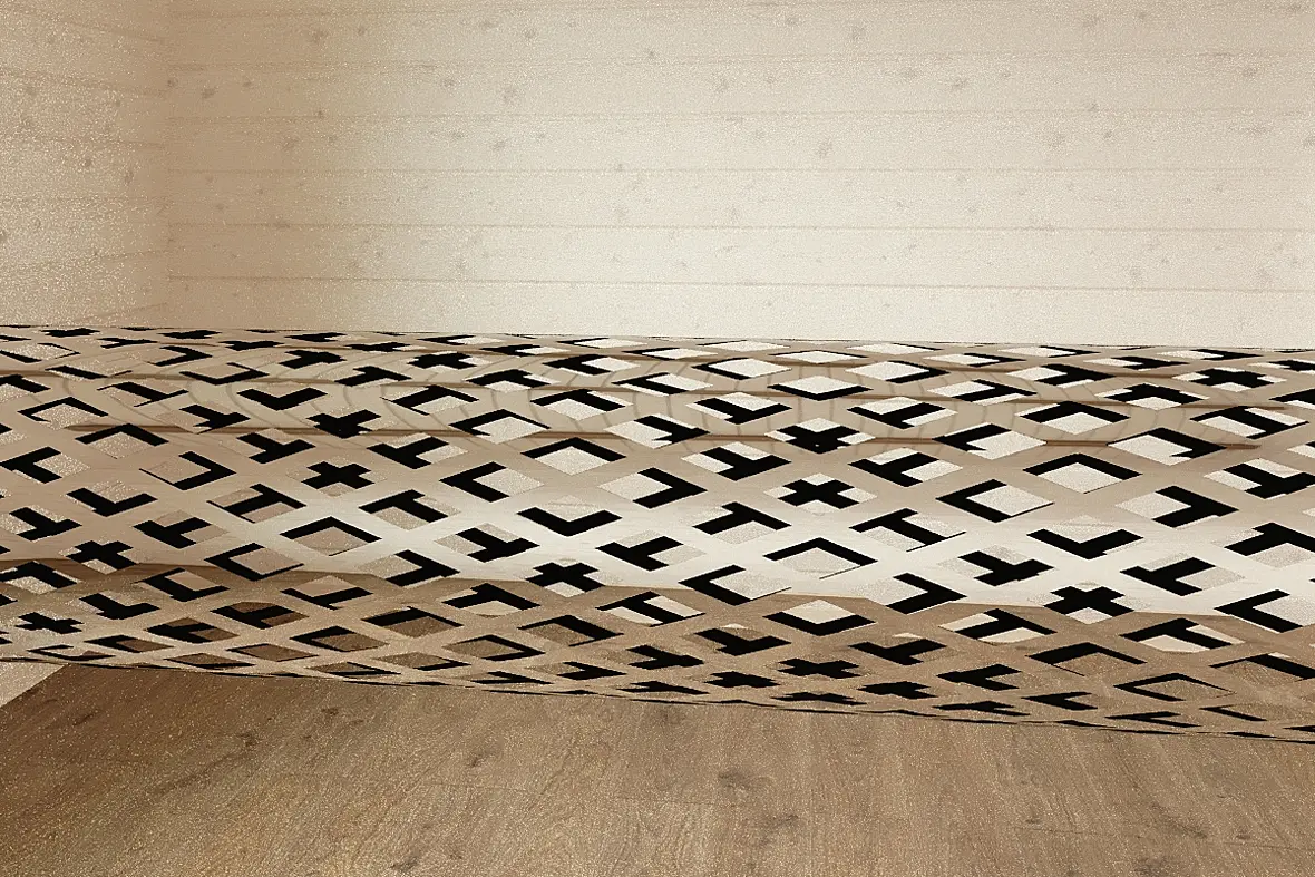

Спасибо за наводку - хороший материал, однако мне все равно его менять нужно, чтоб соответствовал референсу..

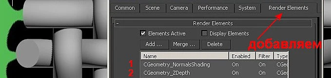

На сайте c 29.03.2017
Сообщений: 954
Тверь
Цитата dengento:
Цитата holoduk:
пошагово:
ZDepth настраивать нужно
Сообщений: 2201
РнД
dengento
необходимо настроить вот эти параметры, расстояние глубины, так сказать,,,
