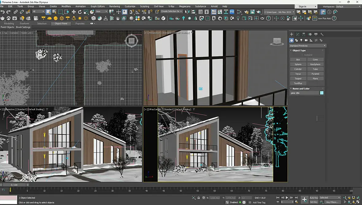

Добрый день! Начинаю изучать 3Д Макс, столкнулась со следующей проблемой: при рендере рамы на окнах начинают как бы дублироваться. Полигоны все на месте, дополнительных нет. Кто сталкивался с подобным? Как решить?

Дисплейс на всём лежит, стены тоже разорвало

Если он не нужен, то удалить. Если нужен, значит настроить правильно

Спасибо большое!!! Помогли))
