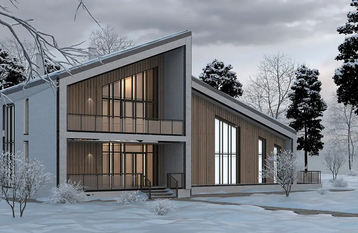

Добрый день! Начинаю изучать 3Д Макс, столкнулась со следующей проблемой: при рендере рамы на окнах начинают как бы дублироваться. Полигоны все на месте, дополнительных нет. Кто сталкивался с подобным? Как решить?

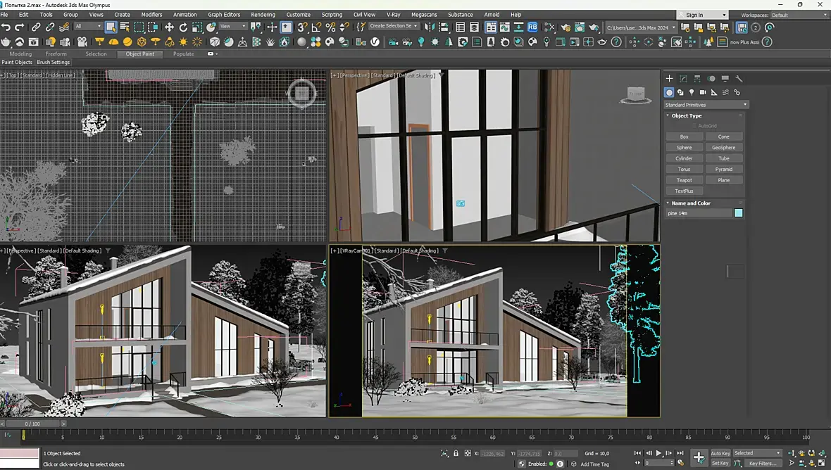

Дисплейс на всём лежит, стены тоже разорвало
Spark
Активность: 10564
Сообщений: 4463
29.08.2024 20:01
Если он не нужен, то удалить. Если нужен, значит настроить правильно

Спасибо большое!!! Помогли))
