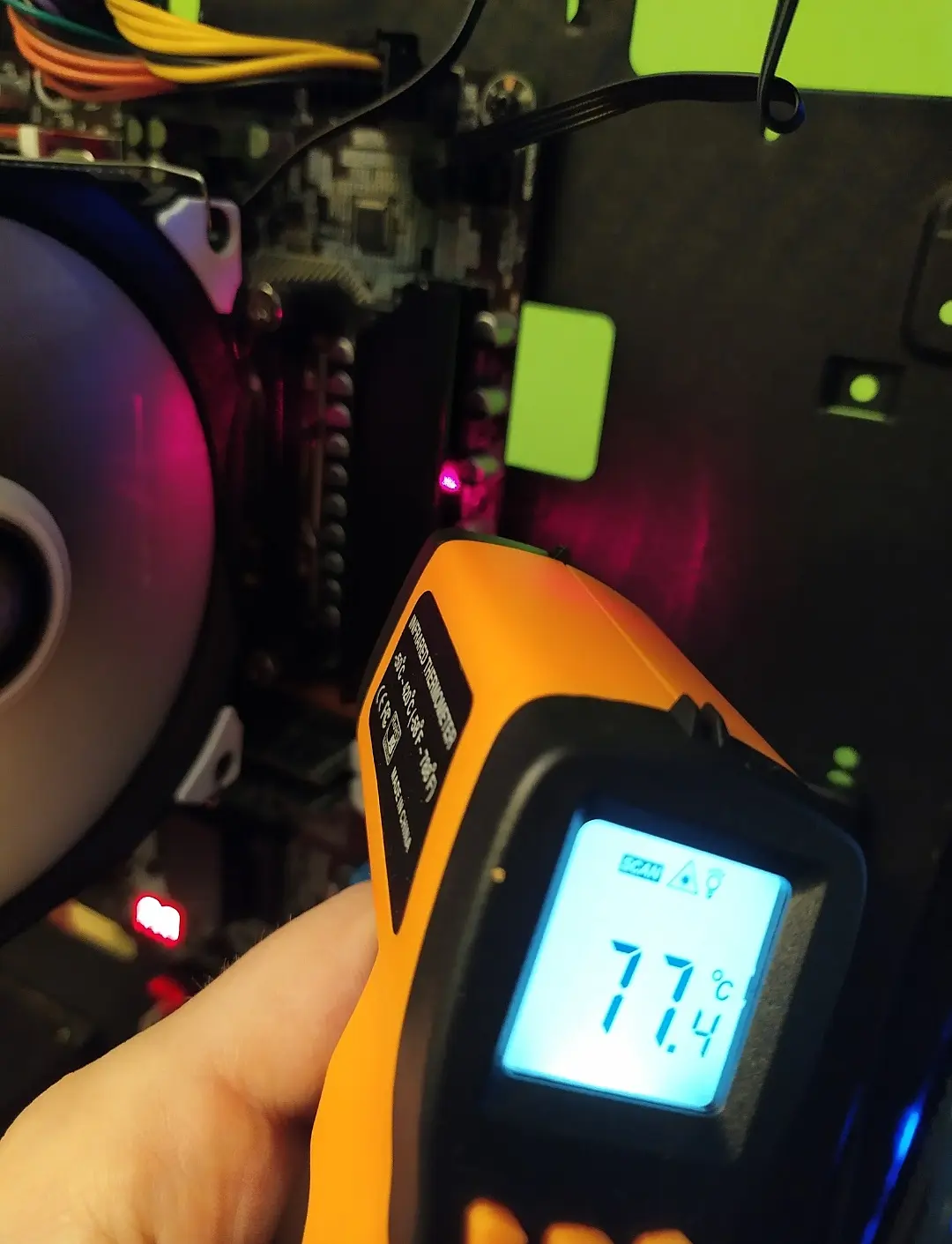

На сайте c 13.08.2020
Сообщений: 917
На сколько я слышал, питальники на всех Китай платах примерно одинаковые. Может конечно ошибаюсь. Но в любом случае почекать температуры нужно. У меня 2х 2670v2 115w  без обдува радиатор нагревают до 77с. С обратной стороны контакты до 95 прогреваются. С обдувом 120ки 2шт на морде корпуса, меньше температура, но до дального почти не достает.

На сайте c 08.10.2011
Сообщений: 784
Пирометра у меня нет. Не знаю, насколько точно будет так померить.

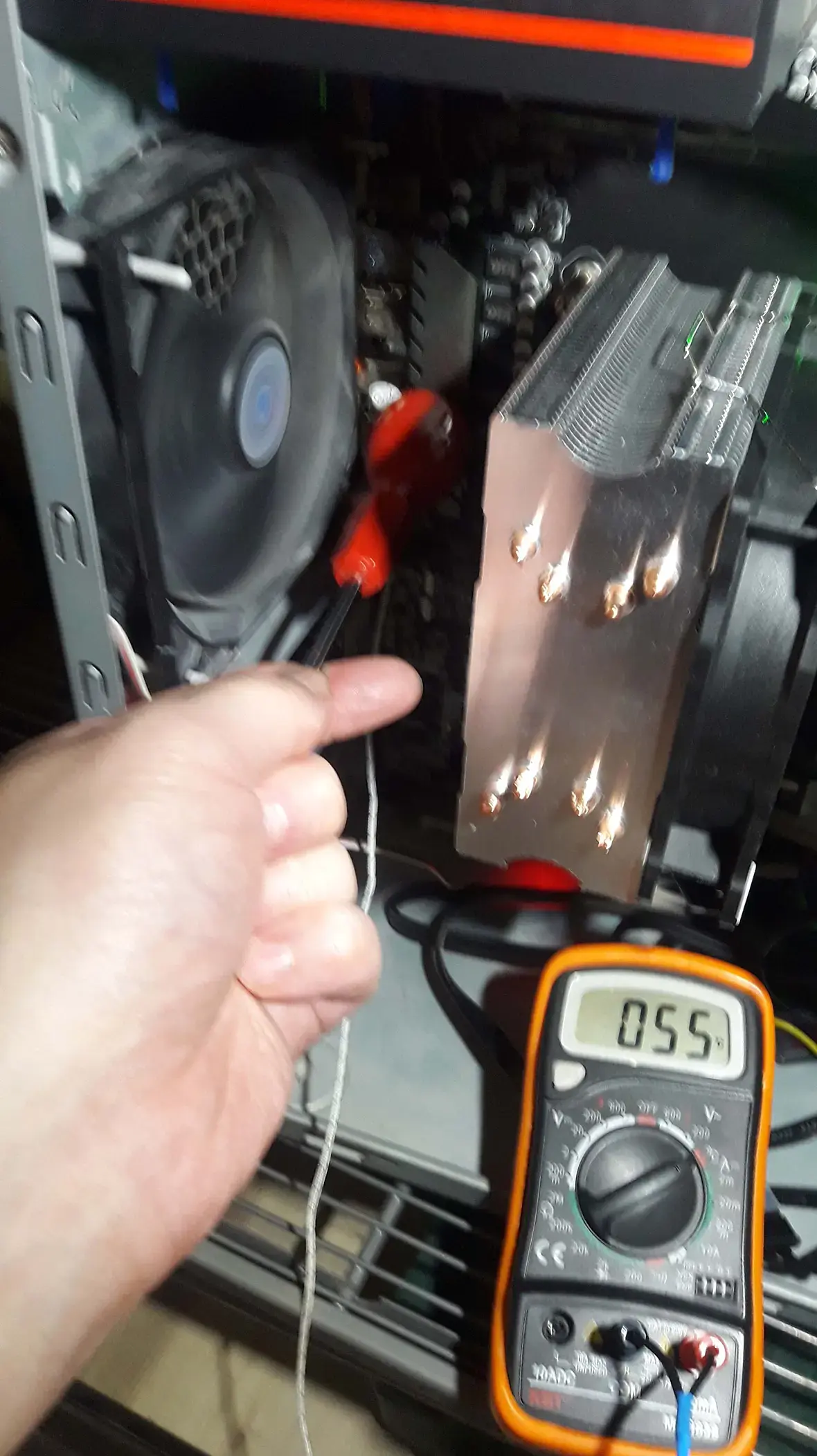

На сайте c 24.06.2014
Сообщений: 4911
Украина, Одесса
Ну... Греются мосфеты под радиатором. А сколько там градусов на самом радиаторе - то такое...
Но вообще я бы не рисковал совать термопару под радиатор во время нагрузки smiley-biggrin.gif
Сообщений: 784
Не буду))
Цитата Manax:
Я вот такой себе заказывал.
Приглядел себе MESTEK IR02C , вроде тоже ничего. Главное, что бы точно померить метал, нужна функция EMS на аппарате.
Ну вообще, печка получается. Это главный минус. Весь корпус под нагрузкой 450 ват.
