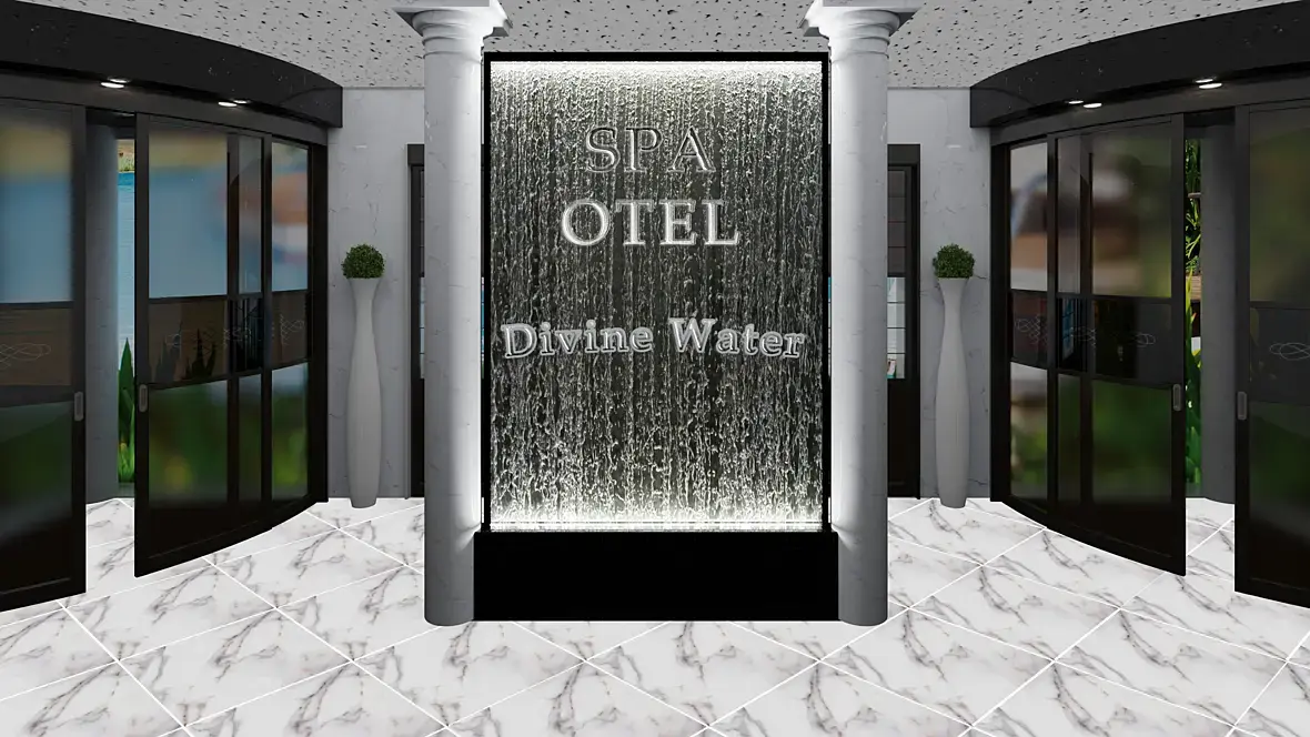

Здравствуйте. Публикую работу впервые. Начинающий визуализатор. Очень нужны Ваши подсказки, что исправить, доработать. Модель создана  для mockup

Водопад, это лучшее, что есть на этой картинке.

Это все, что Вы могли сказать?
Мне нужно понять что изменить. Вообще водопад основное и есть, окружение, конечно хочется чтоб было лучше, но оно не главное.
Пол сделан в фотошопе, т.к. он должен меняться. Из 3d max идет просто белый пол.

буквы портят водопад
Сообщений: 17003
И не OTEL, а HOTEL. Отел, это когда корова родила.
Оставьте в покое водопад, правда. С ним всё хорошо, со всем остальным полный провал.

ну да, спасибо
Может я ошибаюсь, но у меня такое ощущение, что все остальное тоже сделано в фотошопе.
Это конечно дело вкуса, но я думаю, что нужны тени на полу, убрать двоение светильников в перегородках, сделать нормальный без дыр материал на потолок, настроить по человечески материал стекол, поправить перспективу напольной плитке, донастроить материал колонн, выставить свет... ну и по мелочи там.

smiley-biggrin.gif спасибо!

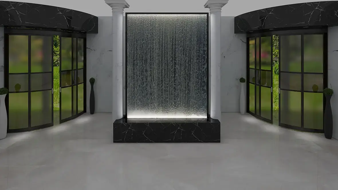

У вас пол светится что ли? Не должен быть такой яркий

Переделала
На сайте c 16.03.2016
Сообщений: 2186
Потолок и колонны
На потолке нет материала?
На колоннах кривой мэппинг

на потолке есть

колонны у меня ровно стоят, не понимаю почему так получается

Я поняла. Там было сильно черное отражение и я взяла материал мрамора убрала. Сейчас что то сделаю с этим.

fiduciya, у вас колона это едина геометрия? Или две полу колоны? И второю вы сделали инструментом мирор?

Единая - дикарт
больше похоже на кривой светильник освещающий полколонны. И как я понимаю вместо потолка выступает серый бекграунд

Единая - дикарт
Цитата fiduciya:
Единая - дикарт
Похоже на то что там точки не свелдили, и полигоны имеют разные группы сглаживания.

нет, Вы не правильно понимаете... я дура, конечно, но не до такой степени. Там потолок.
Бэкграунд пишется.

 ок, спасибо, сейчас проверю.
Цитата Tema001:
У них полигоны были вывернуты. Все получилось! Спасибо огромное за наводку!

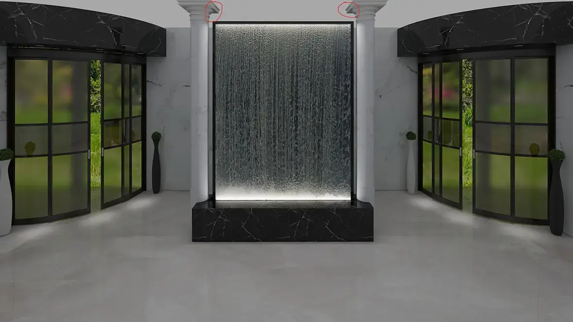

Сообщений: 4414
Сделайте скрин вьюпорта. У вас схема освещения какая-то непонятная. И никого не смущает самосветящийся потолок? Или так и должно быть?
Да вы прикалываетесь что ли? Это граница света и тени.
