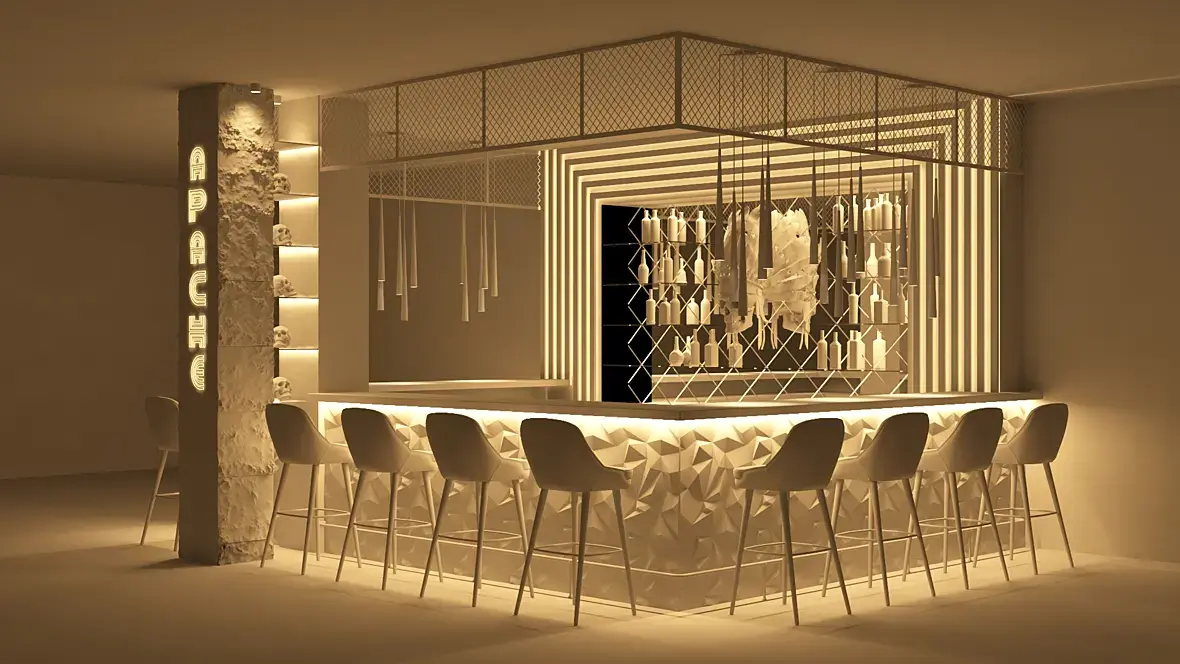

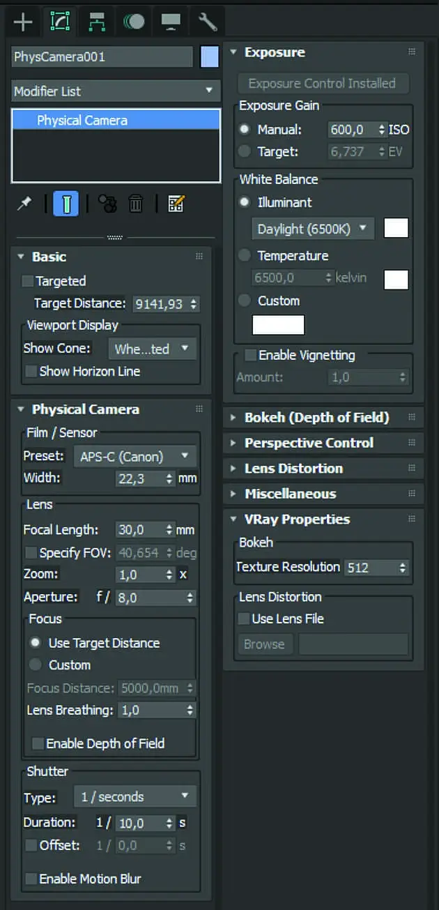

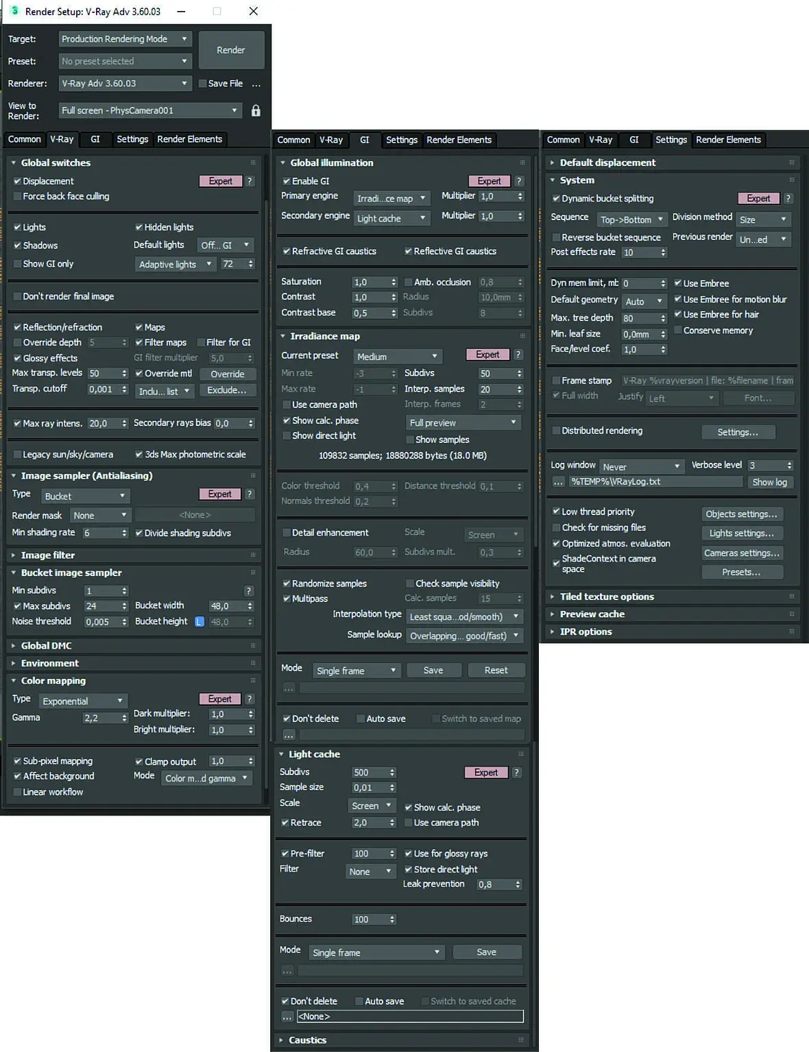

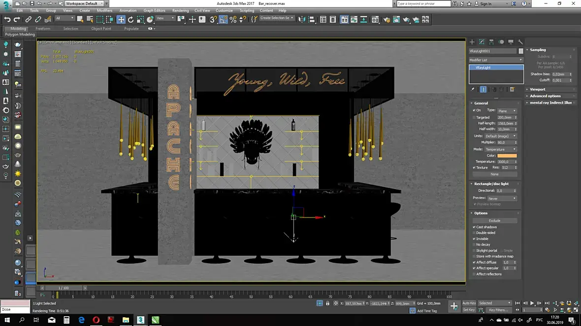

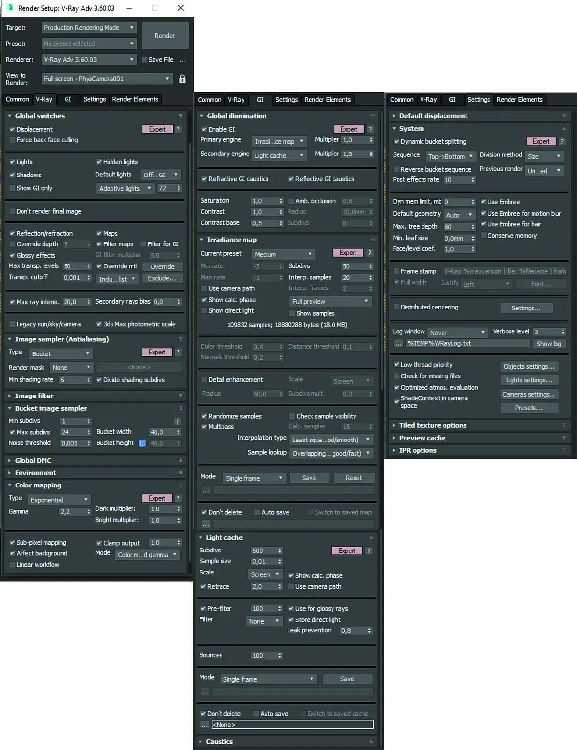

Добрый день! Ситуация такова: нужно сделать визуализацию бара (по традиции сроки поджимают), который находится в помещении без окон, т.е. освещение за счет источников в баре. 1 071 156 полигонов + Proxy. Разрешение 1920х1980. Некоторое материалы в сцене готовые, скачанные с http://arhigreg.net/All_vraymtl.html . Много глянцевых материалов: пластик, стекло, зеркало, золото. Irradiance map установлен на Medium, в Ligh cache 500 subd. Проблема в длительном рендере - за 40 минут отрендерилась только полоска потолка (материал бетона), а прогнозирует, что весь ракурс будет считать часов 19-20. Настройки ниже.

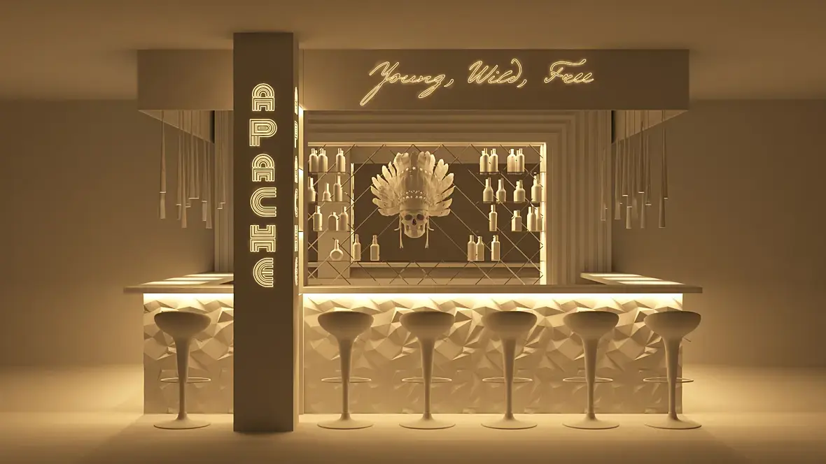

В Override ракурс отрендерился за 0:51:36 + Denoiser 0:0:9
Сообщений: 10489
полагаю дело в слабом железе, если даже сермат рендерится почти час
На сайте c 18.09.2017
Сообщений: 55

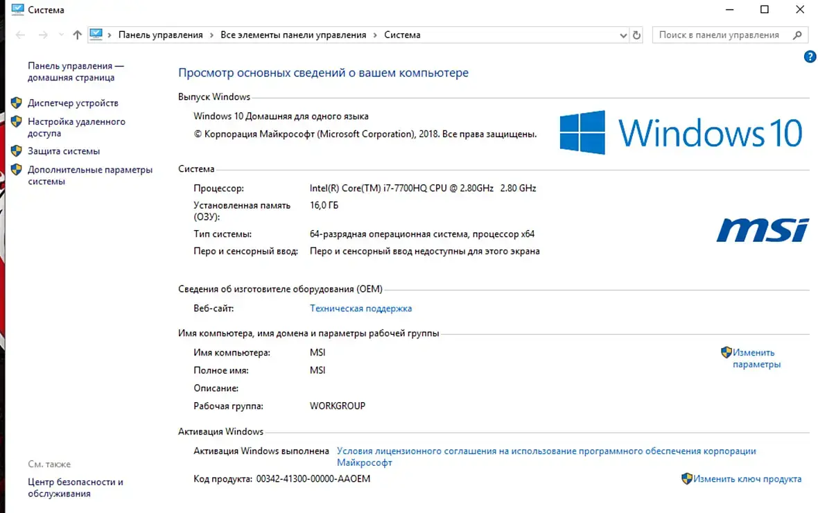

Ноутбук MSI GL72m 7Rex

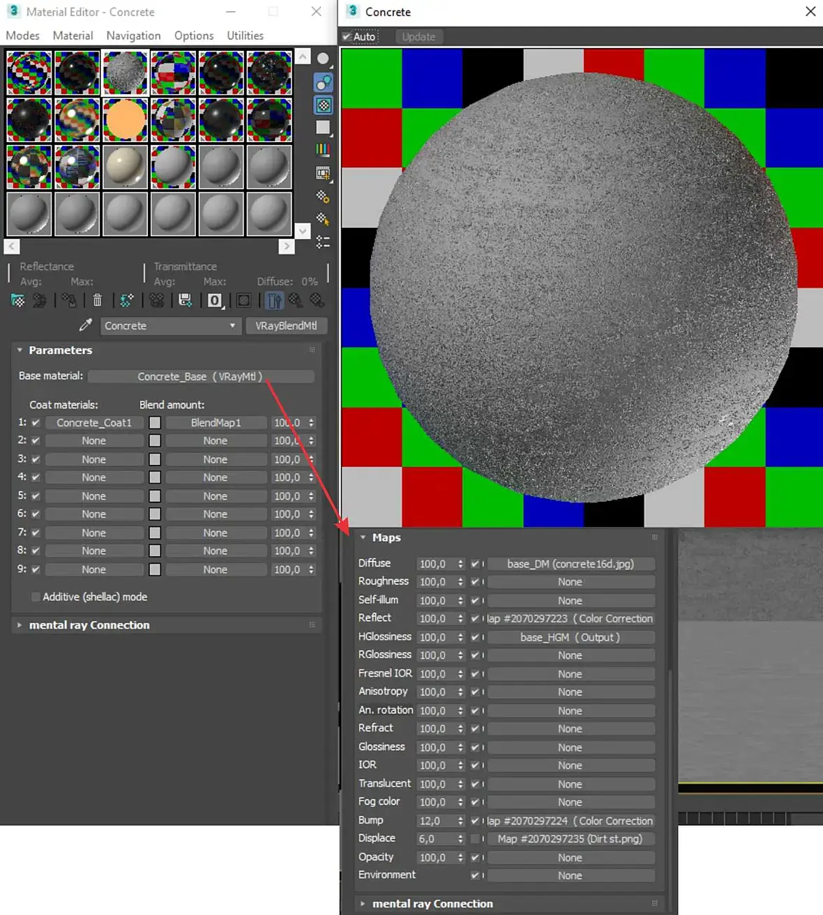

Может ли быть еще дело в материале бетона? Какой-то он навороченный...
Сообщений: 2889

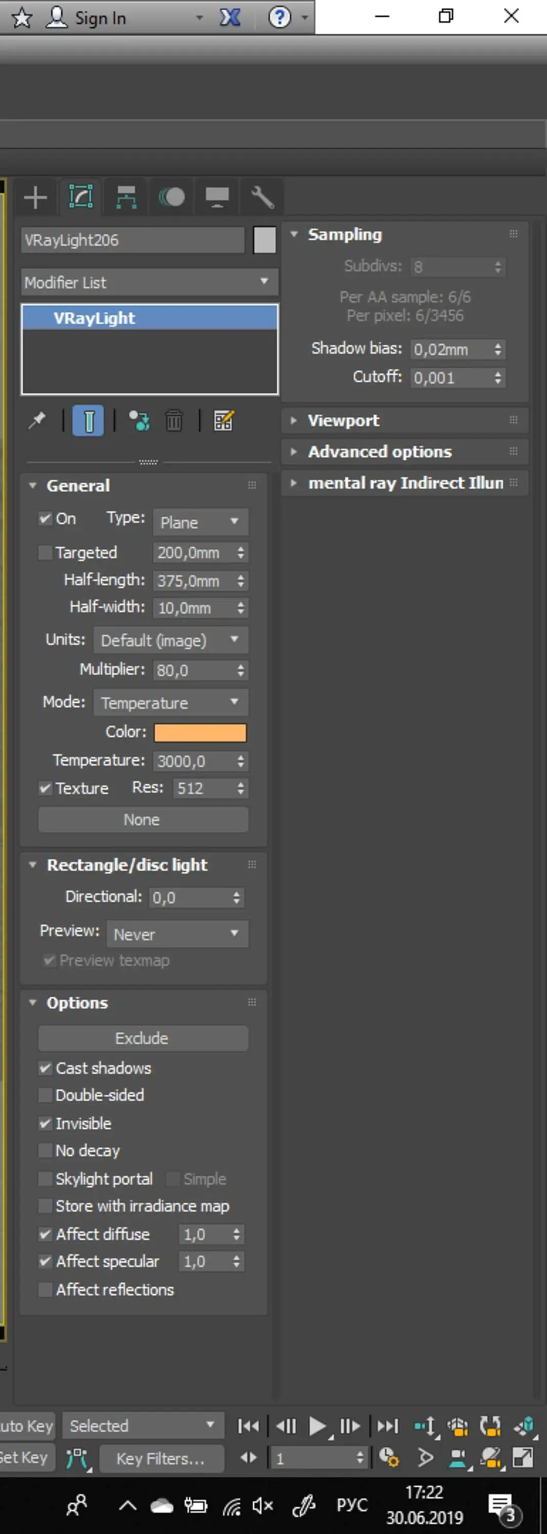

настройки камеры не нужны, а вот настройки ИС можно было б приложить, подсветка столешницы чем сделана? Одна из причин по мимо железа это освещение
Сообщений: 55
Минуту
Это подсветка стойки:
Это подсветка полочек, которые возле черепа:
На сайте c 20.07.2015
Сообщений: 578
Постарайтесь сделать так, чтобы все источники света были VRayLight - никаких MeshLight, LightMtl и прочего - это существенно ускорит рендер. Увеличьте силу источников света, и компенсируйте камерой яркость - таким образом вы получите больше сэмплов для GI. Материалы это уже отдельная история - нужно тестить каждый отдельно в студии. Отключите Displace в свитке Global Switches.
Почему у вас 72 в Adaptive Lights? Поставьте по дефолту.
Измените в Bucket Sampler Max Subdivs на 4, Noise Thresh на 0.01, сделайте тест, посмотрите элемент SampleRate. Если весь красный - повышайте Max Sbdivs, пока не станет сине-зеленым. Если будет ещё шумно - понижайте Noise Thresh по 0.002.
Обновите VRay.

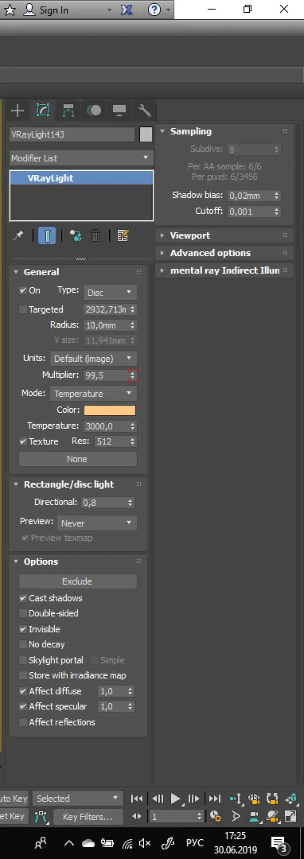

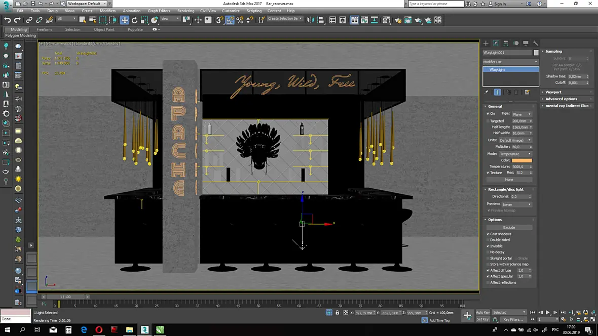

Подвесные светильники:
Странно, multiplier был 100, 0,5 куда-то уехали...
Сообщений: 2889
тут по моему надо указывать количество ИС в сцене или вообще отключать эту опцию, если ИС мало. По имени ИС на скрине их больше 200 (VrayLight206)?

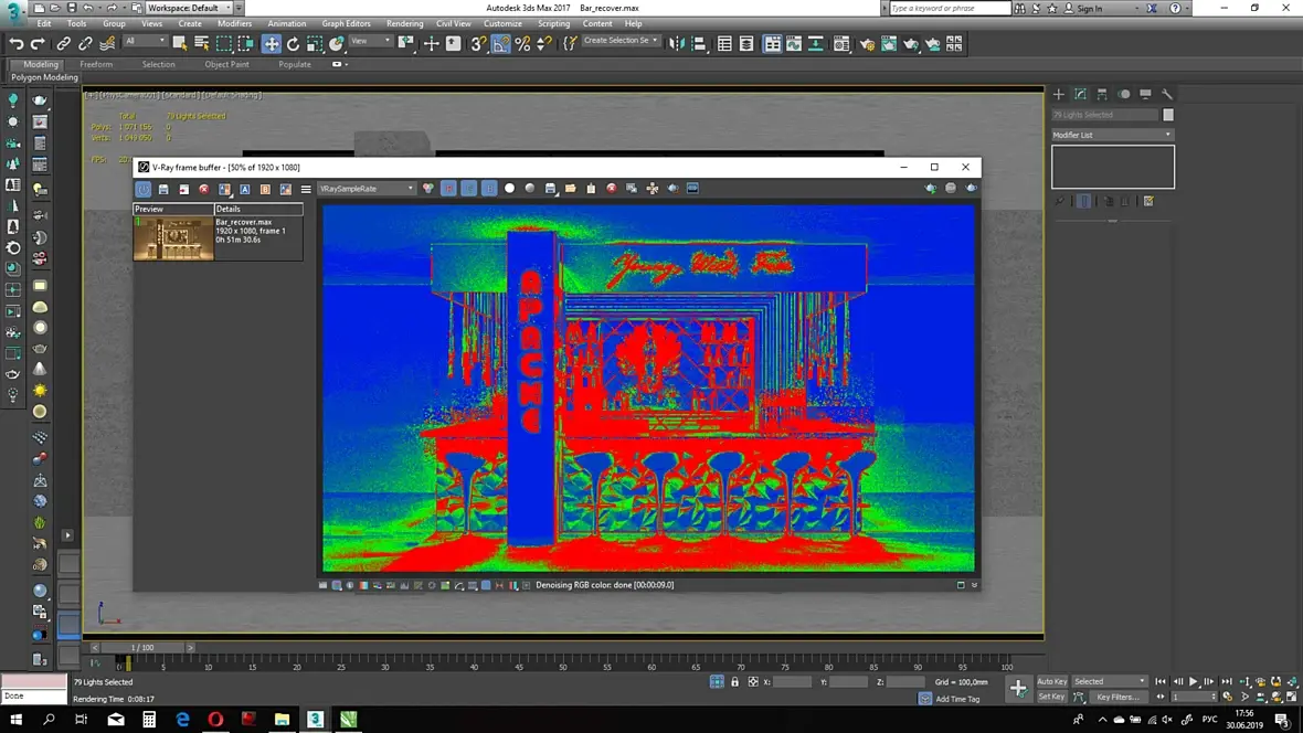

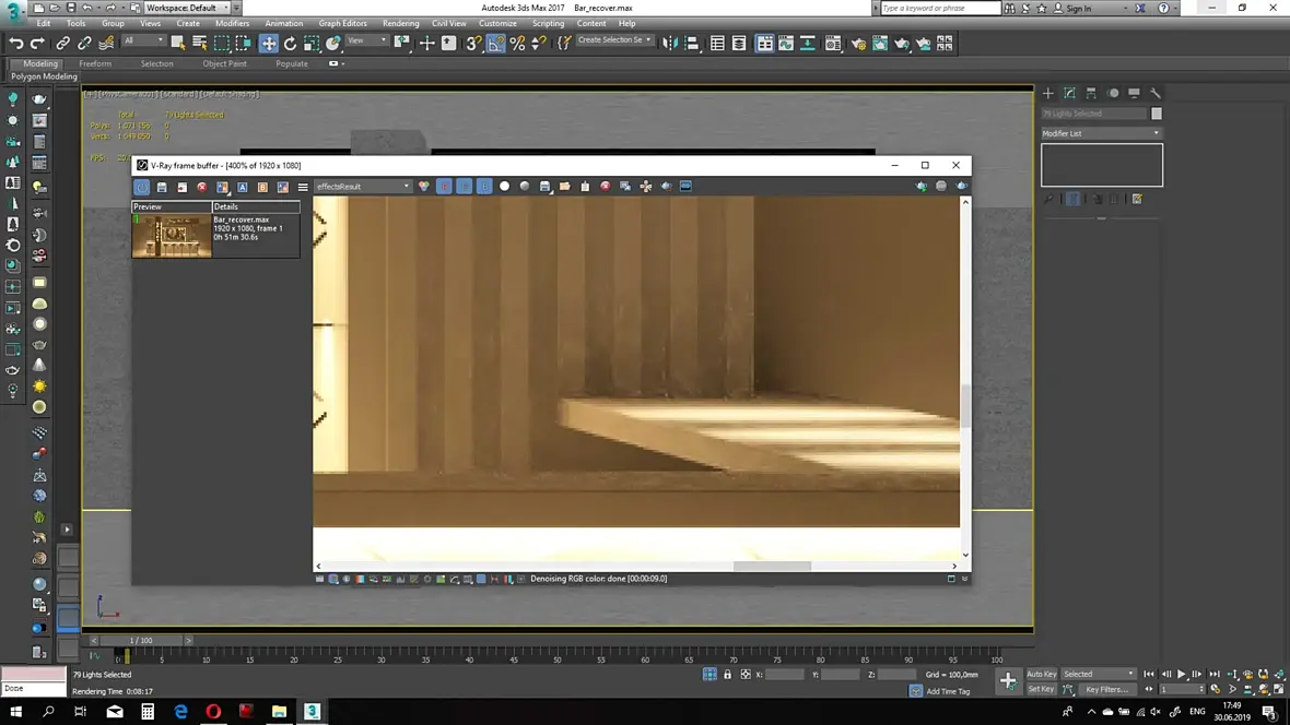

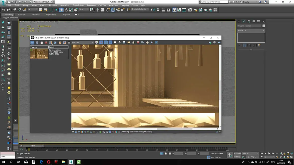

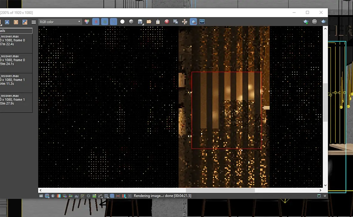

Итак, как уже было написано, в Adaptive light значение изменила на 8, Displacement отключила, Max subdivs поставила 4... Не знаю как, но в сермате редер прошел за 8 минут, шум есть, но Denoiser их убрал. Однако появились такие косяки:
без Denoser'а это выглядит так:
Sample Rate:

Если вы не умеете читать элемент Sample Rate - он показывает количество сэмплов антиальясинга, который кидает VRay в определенные участки картинки. Красный - означает он дошёл до лимита (в вашем случае 4) или , возможно, до порога шума (в вашем случае 0.01) - но так как цвет ярко-красный - это значит что он достиг лимита. Поэтому рекомендую теперь плавно поднять AA до тех пор, пока красная зона начнет двигаться к холодным оттенкам (красный -> зеленый -> синий). Если вы увидите, что время рендера значительно поднялось, а шум ещё есть - снизьте Max Subdivs и поднимите Adaptive Lights по +5 значений, посмотрите если будет разница в Sample Rate элементе.
Можете ещё включить остальные элементы (Light, GI, Reflect, Specular), чтобы точно понимать что у вас шумит.

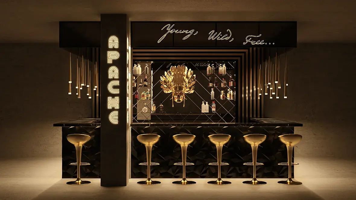

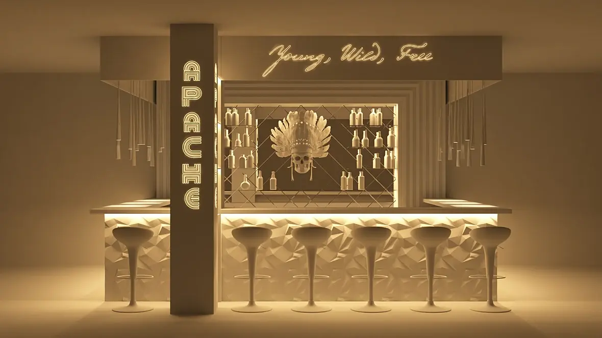

Спасибо большое всем, кто помог! Шум, конечно, еще остался, но буду экспериментировать. Вот, что получилось.
Отрендерилось за 4 часа 54 минуты.
