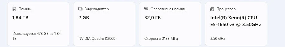

1. Комп офисный, рабочий, докупать что-то из железа вот вообще анриал
Характеристики какие? Может просто комп неликвид?

это очень даже может быть
Комп из 2010 года, не потянет задачу) Работодатель в ауте похоже - не в курсе этой отрасли.

Оперативной памяти мало.
Вариант А - отдать на просчет на рендер ферму.
Либо запустить через backburner и поставить там Strip штук 50.
