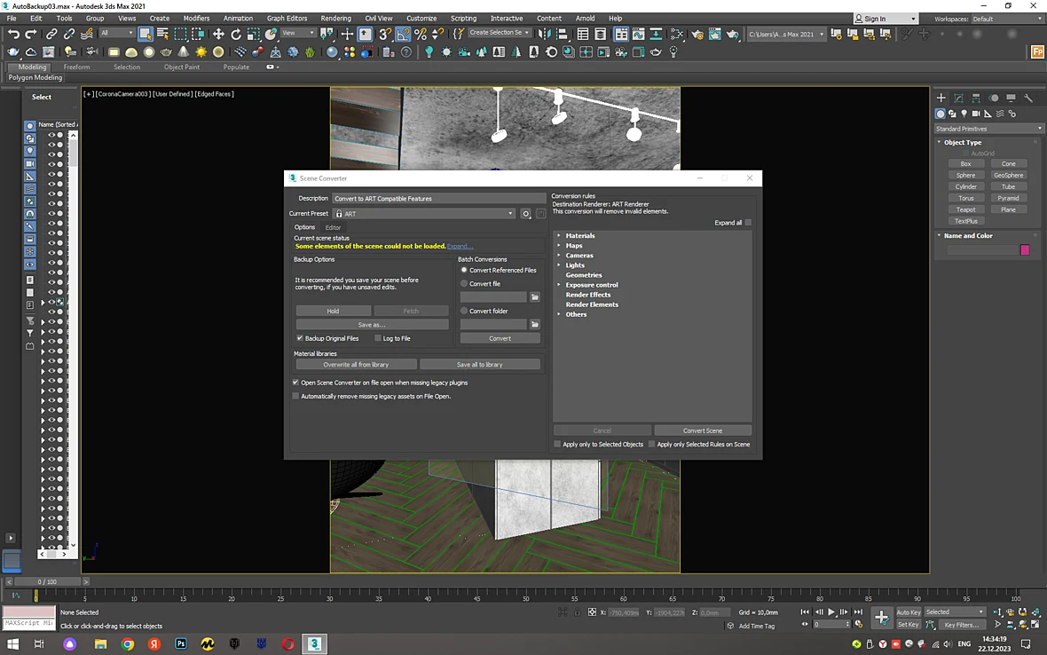

добрый день, подскажите как убрать это
На сайте c 03.06.2017
Сообщений: 52
Krasnodar
Сообщений: 3798
левый нижний угол окна конвертера - две тычки. если их перевести с англ., то можно понять, как настроить так, как нужно или удобно
Сообщений: 52
Krasnodar
я б убрать это окно хотела при запуске проги
Сообщений: 3798
там же написано :)) попробуйте перевести таки.
отжимаете верхний, нажимаете нижний. все легаси убивается, ковертер не запускается
