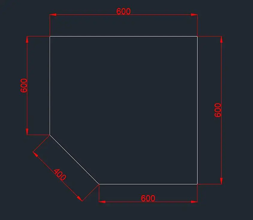

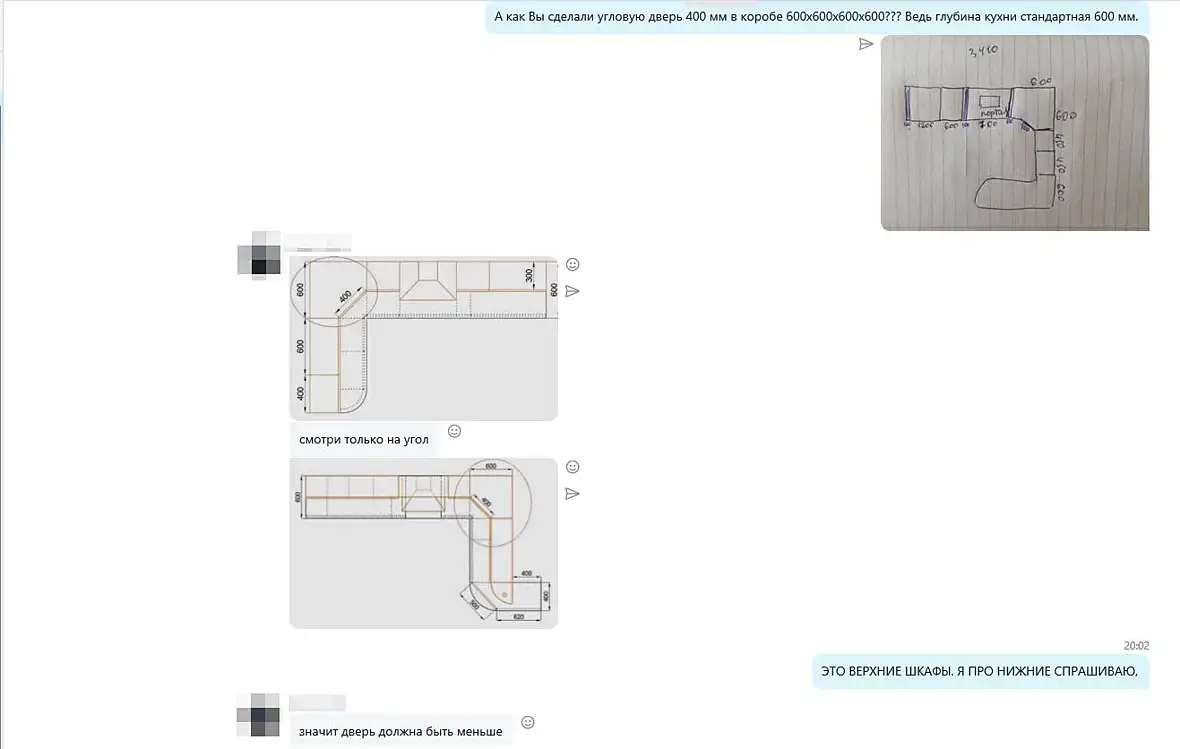

Дизайнер размеры по кухни прислала ))) Ей объясняешь что там дверь не получиться, а она доказывает что получиться ну или меньше её надо сделать на сколько получиться. Первый раз встретился с дизайнером рисующим от руки и не понимая размеров. )))
Написал ей что бы нарисовала линейкой квадрат 60х60 мм и увидит какой угол получиться, она написала сейчас и рисует. )))

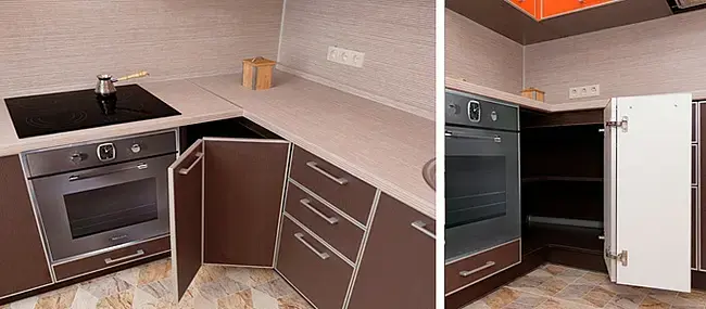

Там не будет дверки, там будет общая секция с какой-нибудь соседней дверкой и выкатным элементом, чтобы добраться до угла. Элементарно, поэтому она и не поняла, о чем Вы спрашиваете

На сайте c 25.10.2018
Сообщений: 92
kuzkasmother
Она хотела именно такой угловой элемент как нарисовала от руки, скошенный под углом 45.
Faber
Она хотела угол под 45 с размерами 600х600 как на рисунке от руки (это она рисовала), что при всём желании не  получиться. Даже кухню глубиной меньше не сделать, так как там варочная поверхность, духовка, мойка и микроволновка встроенная. Она пыталась доказать что на кубе с равными сторонами по 600мм можно сделать скошенный угол под 45 градусов и размером 400мм.
Я то сделал почти как на Вашем примере.
Вот что она хотела:

Цитата cgcrazy:
kuzkasmother
Faber
Вот что она хотела:
Так-то,сделать можно...но дверца не на 400 будет,а немного меньше
