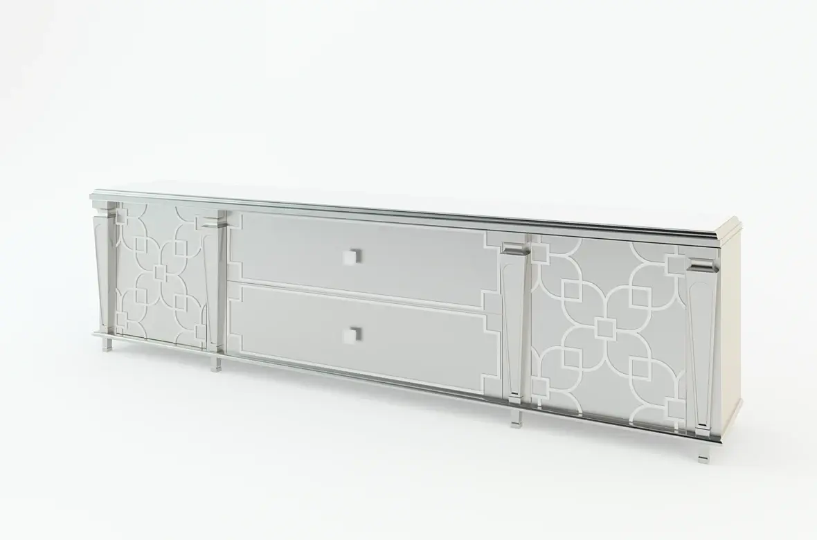

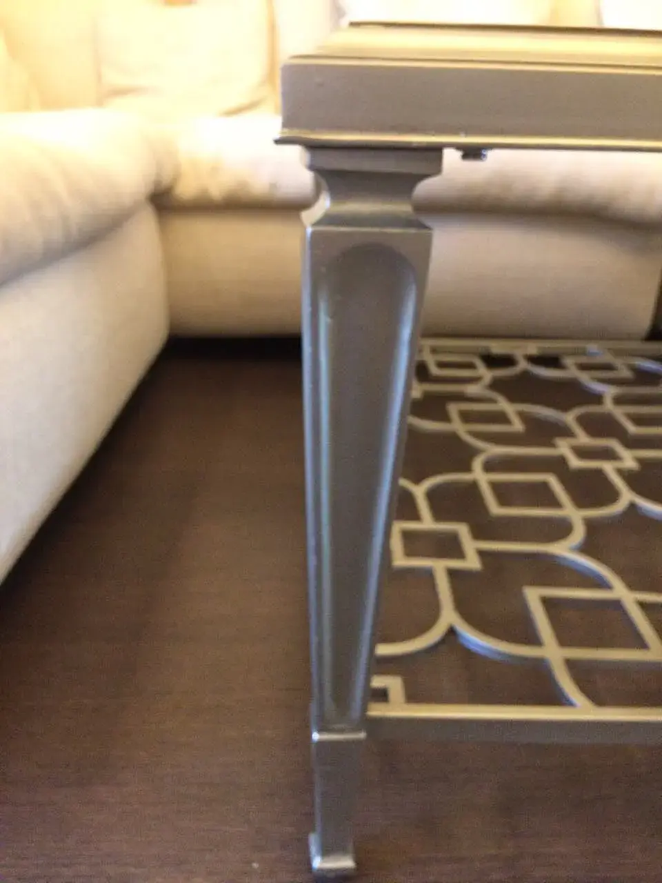

Как пример, прислали фотографию узора на журнальном столе, попросили разработать тв-тумбу
Заказчик доволен, я тоже. И как конструктор и как дизигнер.
