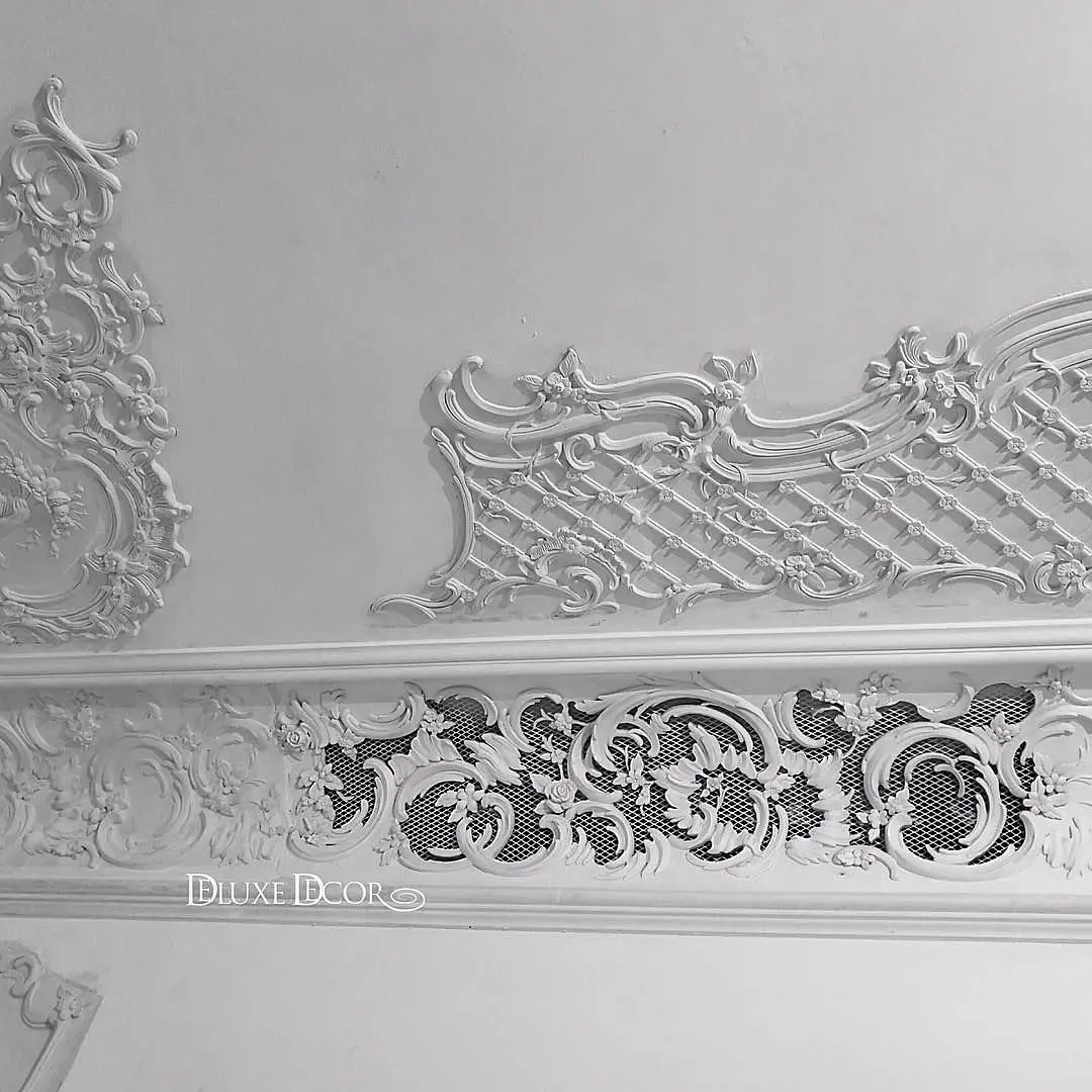

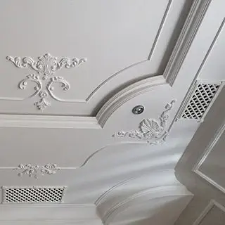

Можно, но  главная сложность проработать диффузоры. Что бы работало, и красиво было.
Варианты на вскидку:
