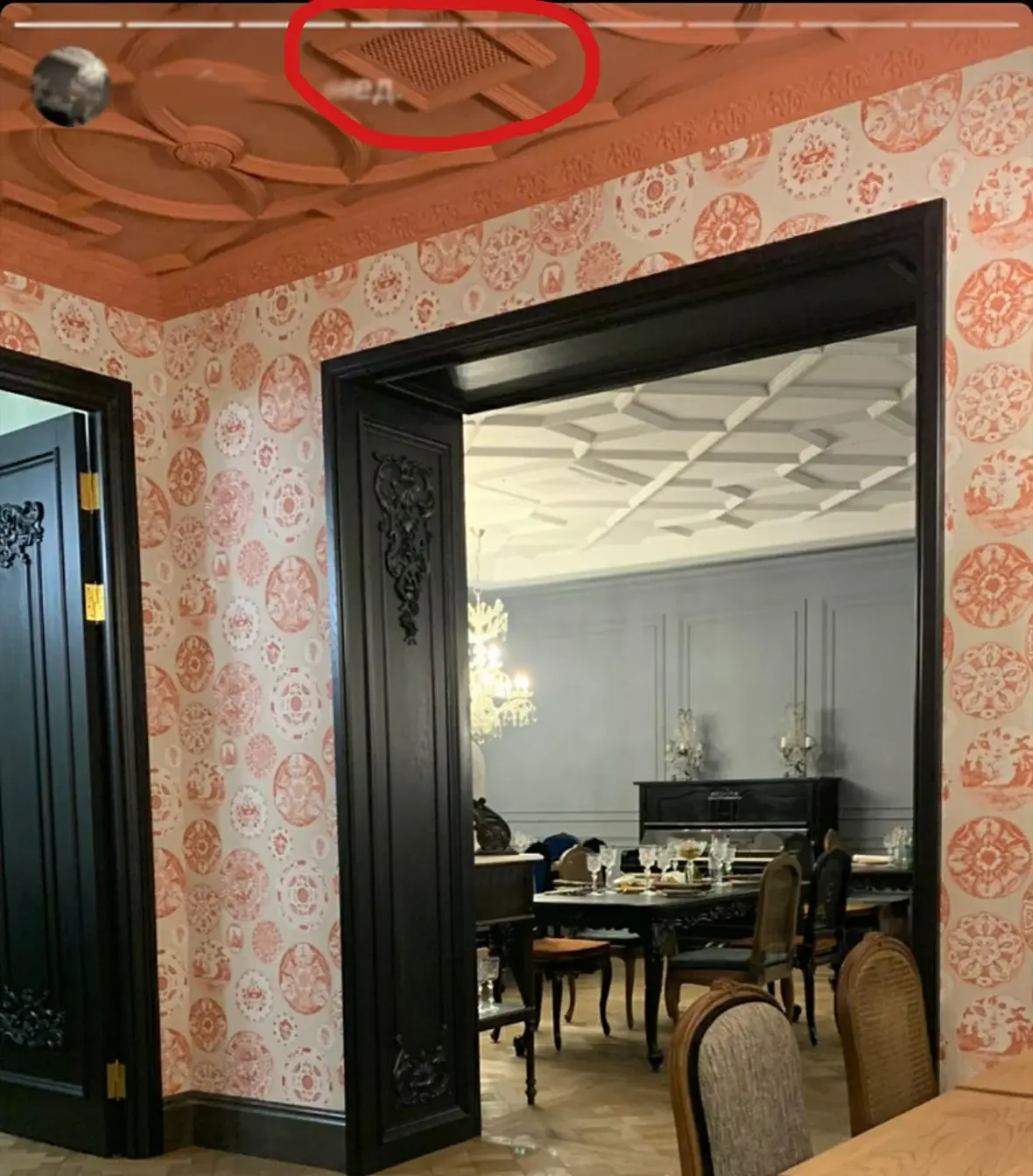

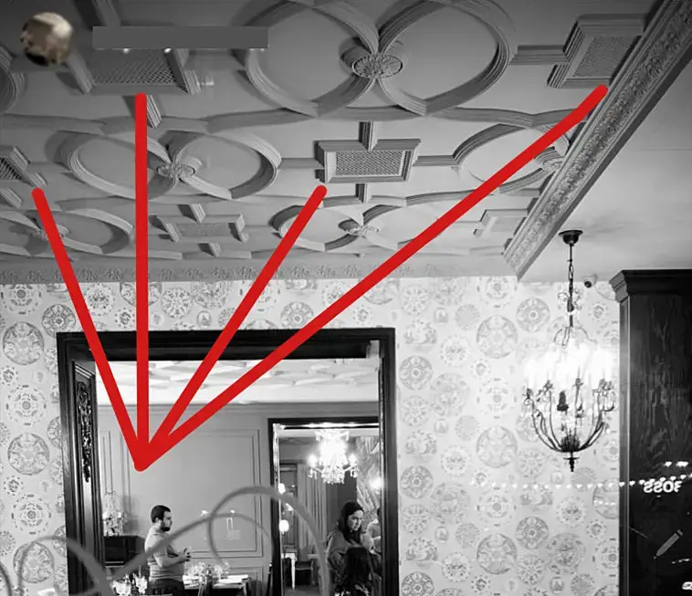

недавно наткнулась на такое потолочное решение при фанкойле , таким  образом сетки фанкойла как то ассимилируются с орнаментами потолка , думаю неплохо получилось.
Какие ещё можете предложить варианты , если есть потолочный фанкойл ?
Заранее Спасибо

Если не историческая реконструкция или реставрация и возможны некоторые вольности, то можно опускать всю плоскость и ставить щелевые решетки по всему периметру. Рассчитав при этом предварительно потоки воздуха безусловно.

обязательно фанкойл?
На потолке решетки вентиляции, видимо.
Если это гипс, то ставить на кондиционирование смысла нет, т.к. при хорошей жаре после первого запуска кондея из решетки может капать. А вода и гипс... Ну, и так понятно.

а почему не решение? действующий ресторан уже много лет, соответственно обслуживается уже тоже много лет

В приведенном решении нет возможности получить равномерное распределение холода, и скорректировать его при необходимости.
Лучше работают распределенные по длине/площади решетки, установленные в комплекте со статическими камерами. Сами фанкойлы при этом размещаются в зоне легкого обслуживания.
Вариант от Jeenna хороший и рабочий.
На одном обьекте мы вообще сделали в потолке большую герметическую полость, куда с небольшим избыточным давлением подавался подготовленный воздух, и через микроперфорацию в потолке бесшумно шел в помещение. Никаких потоков, сквозняков и шума. Никаких внешних намеков на вентиляцию с кондиционированием. Отработанный воздух собирался щелевыми решетками над плинтусами.
