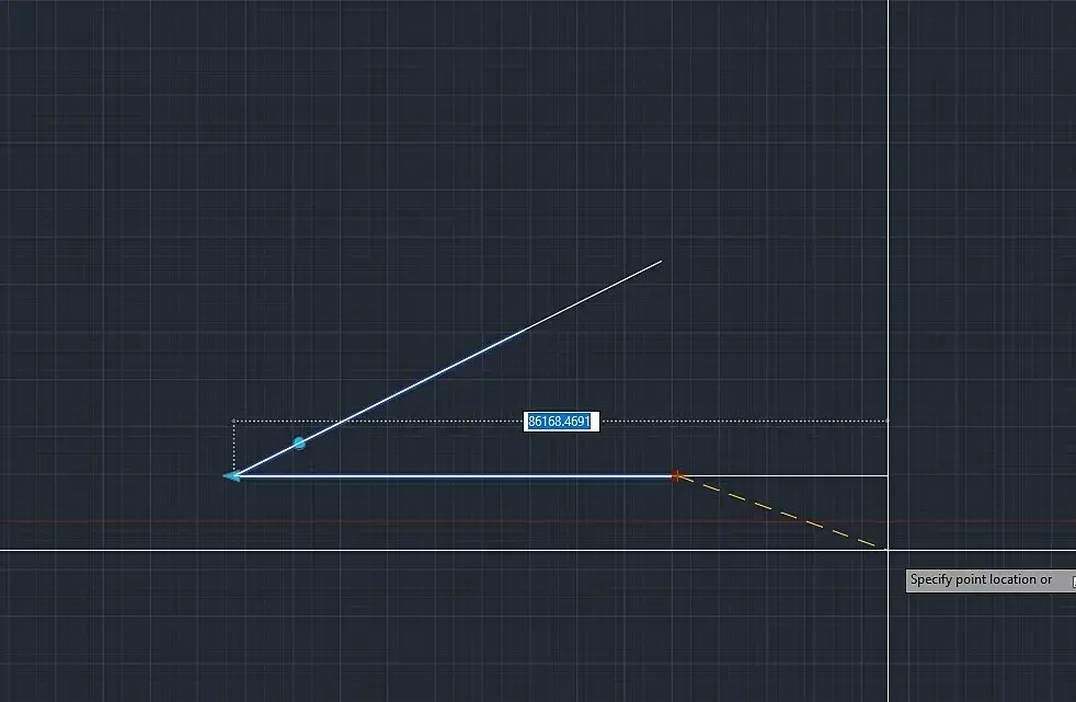

Не так ?
Хотя не верно.
 Вот так
Scale на линии и поворот отдельно на угол
https://disk.yandex.ru/d/Pw6pAy633bD2rQ

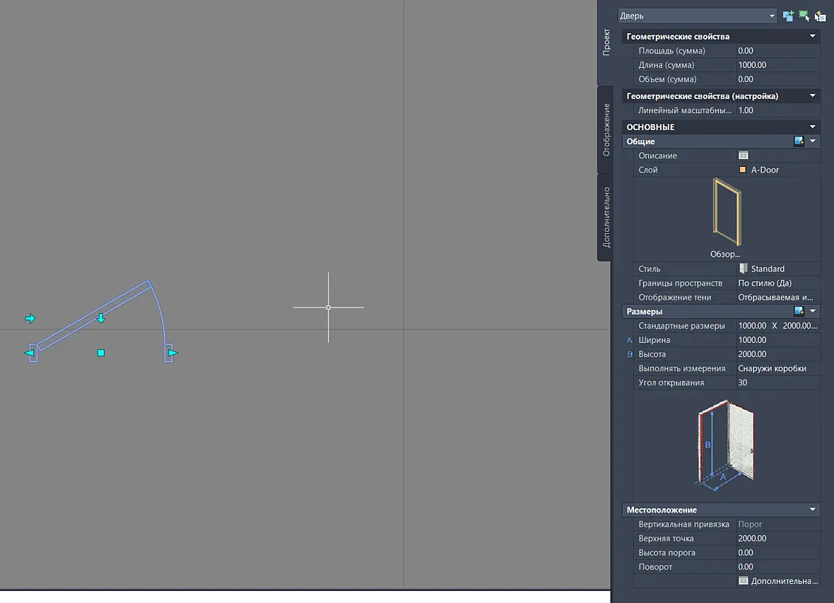

В Архитектурной версии Автокад есть двери/окна/другие готовые конструкции, которые можно использовать как вы хотите ;) растягивать, менять открывание, менять углы открывания и т.д.
К сожалению эти динамические блоки при открытии в обычном Автокаде становятся просто набором линий

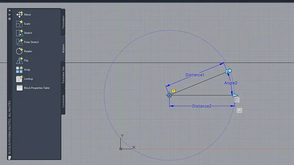

Мда...никак не могу заставить блок двигаться по "local". Если растягивать его типо слева направо, то дверь соответственно тоже растягивается в эту же строну. Есть в свойствах угол которым корректируется растягивание, но он задается жестко. Заскриптовать его как то пока не вижу как
Собственно примерно об этом и речь, что как только объект становится "объемным" и состоит из нескольких элементов, то ведут они себя странным образом. Тоже мучался когда то, а потом сделал с фиксированными размерами, о чем и написал Выше. И что не подходит автору. Тем более, что у меня никогда не было двери какого то нестандартного размера, всегда кратные 100 или 50. И подшаманить динамические блок или наоборот его  "взорвать" для частного случая несложно. А что касается вопроса автора пока пришел к выводу, что сделать подобное не представляется возможным.
Так вот чем Автокады отличаются :) Спасибо за наводку надо будет глянуть.
Сообщений: 3702
grdesigner,предупреждаю - архитектурный автокад довольно тормозная система, и уже не поддерживается автостолом. Плюсом почти все его плюшки поддерживаютсятолько им, и не поддерживаются обычным автокадом. Это был тупиковый продукт - их попытка в BIM. Лучше Ревит изучать, чем "это"

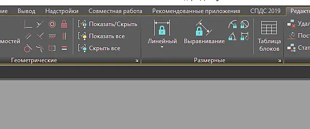

Задача решается наложением размерных зависимостей (ширина полотна является функцией от ширины проема либо наоборот). Плюс наложение геометрических зависимостей на детали для защиты от деформаций. Примерно так, если в первом приближении
https://disk.yandex.ru/d/oaghodA3wsWgtg
Про зависимости согласен, но достаточно замороченый блок получится, тут конечно надо уметь.
немного позабавился с зависимостями, через пень-колоду работает, но интересно
https://yadi.sk/d/nkAk2hZRDYiaLA

Цитата D-d_Man:
Большое спасибо! Как долго я не мог разобраться с зависимыми размерами. Это знание мне пригодится не только с блоком дверь.
