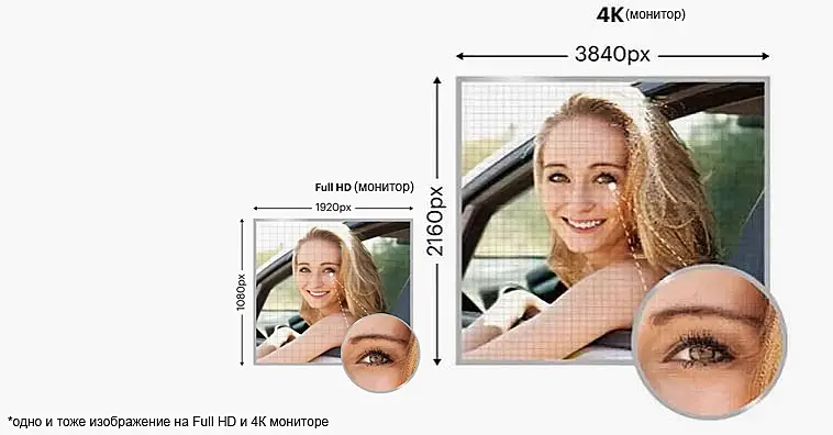

The-AlexRF,  и не важно будет масштабирование windows кратным, не кратным, или 100%?
Просто в статьях всегда пытаются протолкнуть такое
(это оригинальный скриншот с статьи я его не изменял, все последующие изменил)
только вот пишут про ppi монитора (как видно на скриншоте), а показывают просто картинки разного разрешения, (как видно в увеличенном круглом окошке)
На деле же мы имеет скорее такое - если говорить о физическом размере на мониторе
а если просто сделать зум в фотошопе то будем видеть такое (одно и тоже)
я правильно понимаю? и масштабирование ос ни как на все это не влияет, оно влияет только на то в каком масштабе мы будем все видеть - чем больше dpi тем меньше будем видеть изображение, при этом кратное увеличение или нет - не имеет значения (имеет значение только для интерфейса программ в том числе самой ОС но не для самого "холста" на котором рисуешь) верно?
Ладно это плохой пример, не удобно на их картинке показывать, чуть позже сделаю на примере пиксельного рисунка с нормальными пропорциями так будет понятно что имею ввиду

Все правильно, важно из скольки пикселей будет построено изображение как в примере глаза, чем больше на дюйм тем лучше. Для 27 дюймов 2560x1440  по личному опыту достаточно, для 32+ может быть маловато.
Но там в любом случае изображение интерполируется, главное что бы глазам не было видно пиксель, это уже смотря как близко к монитору сидите )
В статье информация скорее про разрешение изображения а не монитора...
