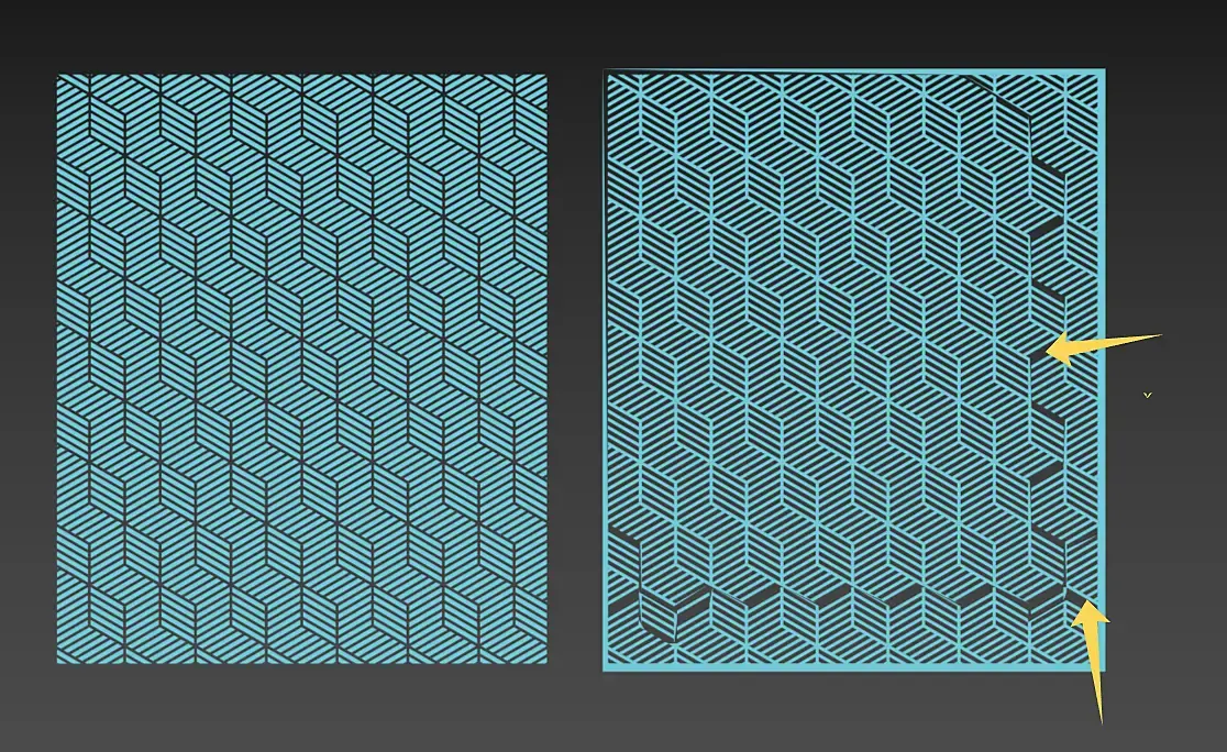

Делаю решетку, дыры образуются
На сайте c 08.08.2013
Сообщений: 40
Здравствуйте, подскажите плиз, что не так? делаю решетку сплайнами, потом выдавливаю, слева нормальная получается а добавляю внешний контур, образуются дыры,
как это исправить?

Так делать нельзя. Один элемент сделать, потом клонировать, по рамке обрезать.

если отталкиваться от текущей ситуации то можно в настройках сплайна отключить оптимизацию и сделать принудительно 1 или 2 итерации - может поправится, но и полигонаж тоже.

Рамку обязательно одним мешем делать? Если для визуализации, то возможно рамка отдельно прокатит
Слева кубики выпуклые, а справа рамку добавляю кубики сквозные получается, мне надо сквозные

Можете сплайн закинуть на какой-нить файлообменик? Посмотрю
На сайте c 03.05.2012
Сообщений: 738
На первый взгляд проблема может быть в том что не хватает точек на рамке. Внутри рамки много сплайнов с вершинами, а когда вы накидываете шелл, макс пытается это дело триангулировать, но из-за недостатка вершин на длинных сторонах внешнего прямоугольника выходит не очень. Добавьте точек на длинных сторонах через divide или вручную

Не пытайтесь делать в максе сложные сплайны. Это не его.
Вы просто не умете их готовить )
Не, делать надо не в максе, ессно, но в маске вполне можно их полечить

Делать сплайн не в максе, чтоб потом лечить его в максе? А мсье знает толк в отборных извращениях!
Цитата majdos:
как это исправить?
Полигонами делать, или картой опасити.
Абсолютно верно )
Иногда макс не понимает как закрыть поликами сложный сплайн. Но добавив пару-тройку еджей это проблема легко решается. Нет, если Вы подскажите, как добавить еджи в нужных местах сразу в корле, я конечно скажу Вам большое спасибо

спасибо, уже сделал поликами, сплайны удалил, так и не получились
Спасибо всем за советы, сделал поликами
